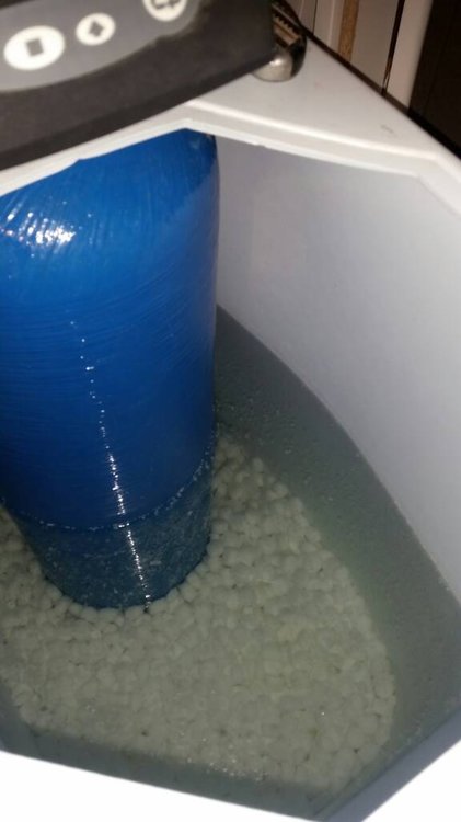

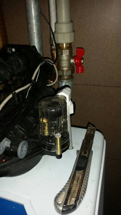

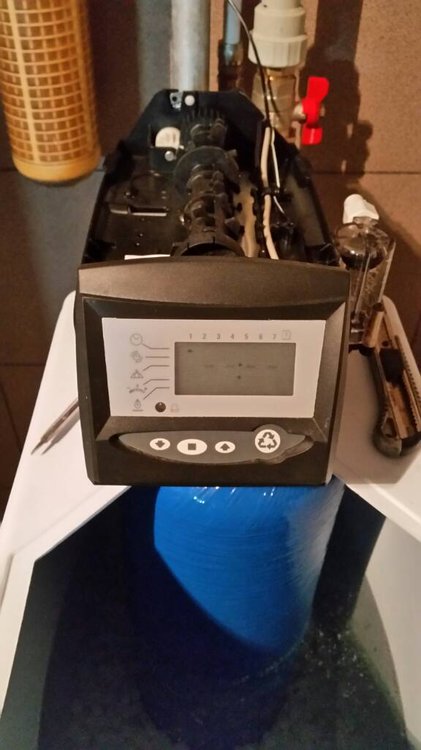

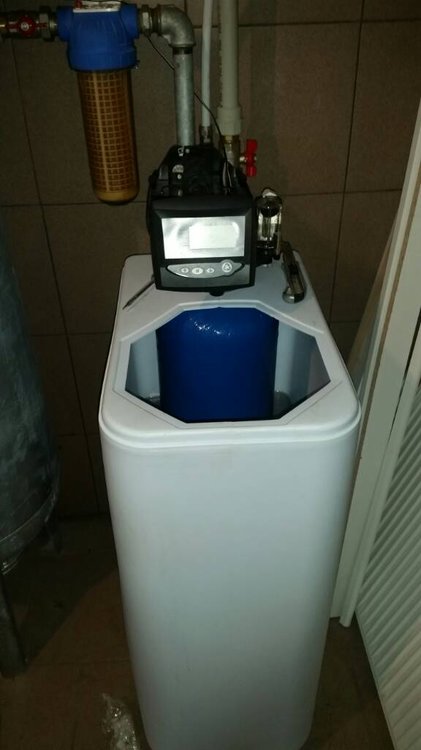

Witam. Ok 3 msc temu zamontowałem u siebie zmiękczacz taki jak na zdjęciach i mam z nim problem bo woda jest dalej twarda.
Jak zasypałem 2 worki soli przy montazu tak teraz jest dalej tak mi sie wydaje, jedynie poziom solanki sie podniósł.
Wydaje mi sie że nie podciąga soli przy płukaniu i przez to brak jakiegoś efektu. Macie jakies wskazówki co mogę z tym zrobić??

Zatkana pompka inżektora cienka rurka która zasysa solankę do głowicy
Przy płukaniu na s2 podczas zasysania solanki poziom wody w bańce spada a z rurki ida pecherzyki powietrza i troszkę wody przez parę sekund a później do końca tego programu nic nie idzie rurką.
Sprawdzę tą rurkę a co do pompki to gdzie ona jest i jak ją przeczyścić??

Rurka pobierająca solanke jest drożna. Co mogę jeszcze zrobić?

A gwarancja , serwis , nie lepiej zadzwonic do serwisu , odpowiedz otrzymasz na pewno szybciej niz tutaj .
Ja mam zmiękczacz vieśka  działa rok od uruchomienia i nawet raz do niego nie zajrzałem , u mnie komora na sól jest zawsze bez wody wypełnia sie tylko na czas płukania głowicy
Kupiłem go używanego ok rok i stał chwile nieużywany więc pewnie coś zatkało. Niebardzo wiem co to za firma
