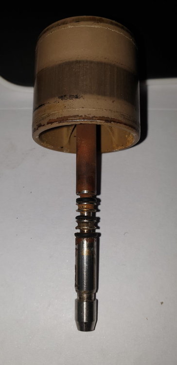

Oringi Do Rdzenia Zaworu Honeywell Vczz 6000
Pomierzyć i napewno można znależć.Nawet sklepy agroma posiadają dużo rozmiarów,napewno można dobrać.najlepiej udać się z całym wkładem

Witam,
  Przeglądałem internet z uwagi na podobny problem.
Zamówiłem cały wkład i rozebrałem stary - uszkodziły się trzy oringi uszczelniające trzpień o wymiarze 1x2,8 mm (śr/śr_wewn)
Koszt to 50gr/szt
pozdrawiam,
R.
Witam ponownie,
  Nie chcę wprowadzić w błąd ale chyba źle pomierzyłem (oringi są wytarte a nowy wkład już zamontowany).
Trzpień ma średnicę 4.8mm dodając 0.2mm do średnicy oringa to musiałoby być coś o wymiarze 1,1x2,8 - zgaduję trochę.
W sumie jest tam 8 różnych oringów ale akurat u mnie zużyte są wspomniane trzy - jak na zdjęciu.
