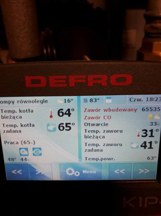

kurakk Opublikowano 17 Maja 2017 #1 Opublikowano 17 Maja 2017 Witam. Chciałem dowiedzieć się ile spalają Wam podobne kociołki w trybie letnim? Mi w tej chwili przy zadanej 55 (praca 5, przerwa 70) podtrzymanie na fabrycznych ustawieniach chyba 20 min, 25kg starczyło na 3 doby i wydaje mi się to dużo. Ogrzewam bojler 200L poziomy płaszczowy, cyrkulacja grawitacyjna, dwie osoby dorosłe i dziecko. Sterownik mam ustawiony na tryb letni woda w bojlerze nagrzewa mi się do ok 53. Mógłby ktoś doradzić jak zmniejszyć zużycie?

kurakk Opublikowano 17 Maja 2017 Autor #9 Opublikowano 17 Maja 2017 Kolego pompa cwu w funkcji " trybie letni" pracuje cały czas nie ma nic takiego jak temp, zadana cwu tak jak w przypadku opcji " pompy równoległe" . Może to skutkować większym spalaniem. U mnie spalanie dobowe w granicach 3-4 kg cwu 120l plus drabinka w łazience od 18 do 23h. Sterownik bez PID. Mógłbyś napisać coś więcej o ustawieniach jakie masz? Pompa w trybie letnim u mnie przynajmniej nie pracuje cały czas ale nie zgłębiłem do końca algorytmu. Na pewno w instrukcji nie podali wszystkich warunków załączania i wyłączania, jest tylko, że ma dogrzać bojler do zadanej CWU ale z tego co zaobserwowałem to nie tylko. Również palę w tej chwili w trybie dwustanowym i jak na razie obniżyłem zadaną na 50, zobaczymy na ile starczy worek miału. Kolejnym testem będzie przełączenie na tryb "pompy równoległe" mimo, że grzeję tylko bojler.

brovker Opublikowano 28 Maja 2017 #15 Opublikowano 28 Maja 2017 U mnie zadana 54st. bojler 300l, 4 osoby, spalanie worek 25kg starcza na 7 do 8 dni takze wychodzi ponad 3kg na dobe,pale w pid, pompa CWU lato w menu serwis wylaczona, przy wlaczonej pompie ktora chodzi caly czas spalanie wieksze wychodzilo.
kurakk Opublikowano 28 Maja 2017 Autor #16 Opublikowano 28 Maja 2017 To w tej chwili bojler nagrzewa Ci się grawitacyjnie? Jaką masz temp. wody użytkowej? Czy działa u Ciebie w tej chwili jakakolwiek pompa?Pid działa normalnie czy na zasadzie dwustanu, praca-nadzór ?
brovker Opublikowano 29 Maja 2017 #17 Opublikowano 29 Maja 2017 w trybie letnim zadana pieca to zadana bojlera czyli 54st, pompa zalacza sie jak temp na bojlerze spadnie o histeryze zadana czyli u mnie ustawione jest 5st,tj jak na bojlerze jest 49st pompa zalacza sie i piec zaczyna pracowac, po uzyskaniu zadanej bojlera tj 54st pompa sie wylacza i piec przechodzi w nadzor temp dochodzi czasami do 72st. piec pracuje caly czas w PID. caly czas to nadzór.

kurakk Opublikowano 7 Czerwca 2017 Autor #25 Opublikowano 7 Czerwca 2017 U mnie zadana 54st. bojler 300l, 4 osoby, spalanie worek 25kg starcza na 7 do 8 dni takze wychodzi ponad 3kg na dobe,pale w pid, pompa CWU lato w menu serwis wylaczona, przy wlaczonej pompie ktora chodzi caly czas spalanie wieksze wychodzilo. Co daje wyłączenie opcji "pompa CWU lato w menu serwis wylaczona" w menu serwis? Czy czasem nie jest tak, że pompa działa ale tylko na zasadzie dogrzej do zadanej i wyłącz? Wtedy faktycznie temp. kotła będzie rosła, bo pompa cwu w trybie letnim ma też za zadanie zdjąć nadmiar temp. z kotła i chyba tą opcją wyłączasz jakby ten tryb ? U mnie wygląda to tak że raz udało się 6 dni na jednym worku, a tak to 5 dni i pusto. Sterownik w dwustanie, zadana cwu/co 45, po 17.00 do 23.00 zmienia się na 50. Jak masz rozwiązaną cyrkulację ?
