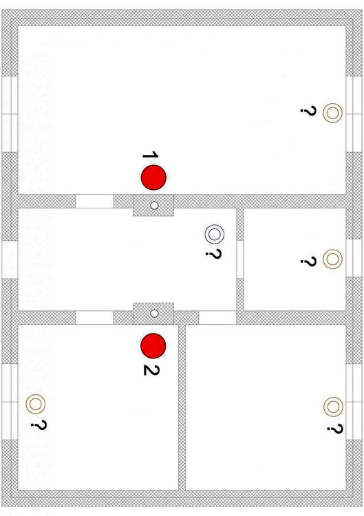

dkrzysiek Opublikowano 22 Kwietnia 2017 #1 Opublikowano 22 Kwietnia 2017 Witam,Bardzo proszę o poradę w kwestii modernizacji starego domu i wyposażenia go w ogrzewanie. Obecnie planuję wykonać ogrzewanie w oparciu o nadmuch ciepłym powietrzem. Zastanawiałem się nad wykonaniem instalacji w następujący sposób:Kominek z płaszczem wodnym + bufor ciepła w piwnicy + nagrzewnica woda/powietrze wraz z wentylatorem i rozprowadzeniem do anemostatów w suficie + zawory, filtry, pompy, sterowniki etc. Opcjonalnie dodatkowa nagrzewnica elektryczna. Być może podłogówka w łazience. Kominek będzie stał w punkcie oznaczonym "1"Ze względu na finanse na dzień dzisiejszy chciałbym założyć sam wentylator i kanały rozprowadzające tak by wykorzystać "kozy" do ogrzewania całego domu a w przyszłości dołożyć pozostałe elementy instalacji. I tu pojawiają się pytania:1 - lokalizacja wlotów/wylotów ich ilość. Ściany są po malowaniu więc nie chcę ich kuć. Mogę zrobić nawiewy tylko w suficie. Wstępnie planowałem umieszczenie nawiewów przy oknach (na rysunku kolory pomarańczowy i niebieski). Czy w największym pomieszczeniu nie umieścić dodatkowego wlotu lub wylotu?2 - Jakie przyjąć średnicę i prędkości wylotowe z anemostatów tak by powietrze nagrzało cały pokój a nie zalegało przy suficie?3 - jaka średnica rur? Zależy mi na cichej pracy instalacji. Do rozprowadzenia ciepłego powietrza chciałem użyć rur elastycznych izolowanych 200mm.4 - Jaki wentylator? Z obliczeń mocy grzewczej wyszło mi że wentylator ok 800m3/h powinien wystarczyć. Na razie planuję kupić coś bardzo taniego a w przyszłości wymienić na cichy i lepszy wentylator.5 - co oprócz podcięcia drzwi zrobić aby zapewnić prawidłową cyrkulację powietrza w całym domu? 6 - czy ogrzewanie powietrzne powoduje okopcenie ścian w pobliżu wlotów/wylotów? 7- czy ktoś już korzysta z ogrzewania nadmuchowego? Poniżej kilka dodatkowych informacji oraz schemat pomieszczeń. Stan na dzień dzisiejszy:-Dom parterowy 7x13m (strop 3m) -używany od wiosny do jesieni (weekendowo)-Po wymianie dachu i stropu (strop: deska sufitowa nad tragarzami lub regips)-Podłoga na poddaszu jeszcze nie jest zrobiona - mogę w łatwy sposób umieścić sprzęt do ogrzewania-Brak izolacji zewnętrznej.-Ogrzewanie - 2 piece typu koza (zaznaczone na rysunku cyframi 1 i 2)Plany na przyszłość-Izolacja zewnętrzna (ściany + sufit + fundamenty)-ogrzewanie centralne -używanie całoroczne https://drive.google.com/file/d/0B91hz5caqt4QeEZsampRRk04YkU/view Pozdrawiam,
thekip Opublikowano 23 Kwietnia 2017 #2 Opublikowano 23 Kwietnia 2017 Zastanów się lepiej nad piecem co z podajnikiem Przy takim rozwiązaniu masz dom do malowania co dwa lata dystrybucja ciepłego brudu zmagazynowanego w rurach po sezonie letnim nie wspomnę ze kominek to kotłownia w salonie Wysłane z iPhone za pomocą Tapatalk
HP79 Opublikowano 23 Kwietnia 2017 #3 Opublikowano 23 Kwietnia 2017 Nie rozumiem koncepcji grzania wody, a potem tą wodą powietrza. Nie lepiej od razu zrobić dobry kominek (piecokominek) z dużą akumulacją (w materiale ceramicznym) i do tego rozprowadzenie ciepłego powietrza? W takim przypadku pozbywamy się części wodnej instalacji. Koszt pewnie będzie podobny, ale całość dużo prostsza, niezawodna i zadziała nawet bez prądu (być może przy trochę mniejszym komforcie). Trzeba tylko poszukać dobrego zduna, który to zaprojektuje według wymagań klienta.
Gość berthold61 Opublikowano 23 Kwietnia 2017 #4 Opublikowano 23 Kwietnia 2017 To już lepiej kupić klimatyzację kanałową , one są w miarę tanie od 4 tys i rozprowadzasz rury z ciepłym powietrzem gdzie chcesz
HP79 Opublikowano 24 Kwietnia 2017 #5 Opublikowano 24 Kwietnia 2017 Tak, to chyba nawet lepszy pomysł. Do tego jedna mała koza lub piecokominek jako rezerwa na wypadek awarii lub siarczystych mrozów.
Gość Garry Opublikowano 5 Lipca 2017 #6 Opublikowano 5 Lipca 2017 Tylko, że klima wyjdzie drożej w utrzymaniu. Ja mam pompę ciepła oraz kominek, którym palę dosyć często bo mam tanie drzewo, a ciepło jest rozprowadzane również przez kanały wentylacyjne - tylko, że ja tego nie robiłem sam a feelco. I to jest naprawdę wydajne rozwiązanie - to nie jest typowe rozprowadzenie ciepłego powietrza grawitacyjnie z kominka do pomieszczeń na piętrze, to się miesza i rozprowadza równomiernie po całym domu. A czy problem kurzu jest, nie zauważyłem, jest w tym systemie filtr, który czyści powietrze z zewnątrz.
Gość berthold61 Opublikowano 5 Lipca 2017 #7 Opublikowano 5 Lipca 2017 A dlaczego ? klima kanałowa to wydatek od 4 tys zł a ile tego prądu ? jak sprawność cop np 3 ? z 1 kw masz 3 kw ciepła więc dlaczego twierdzisz że drogo skoro sama inwestycja jest 5 razy tańsza od typowej pompy ciepła , a kolega tak czy siak chce rozprowadzać ciepłe powietrze rurami to nic nie stoi na przeszkodzie
