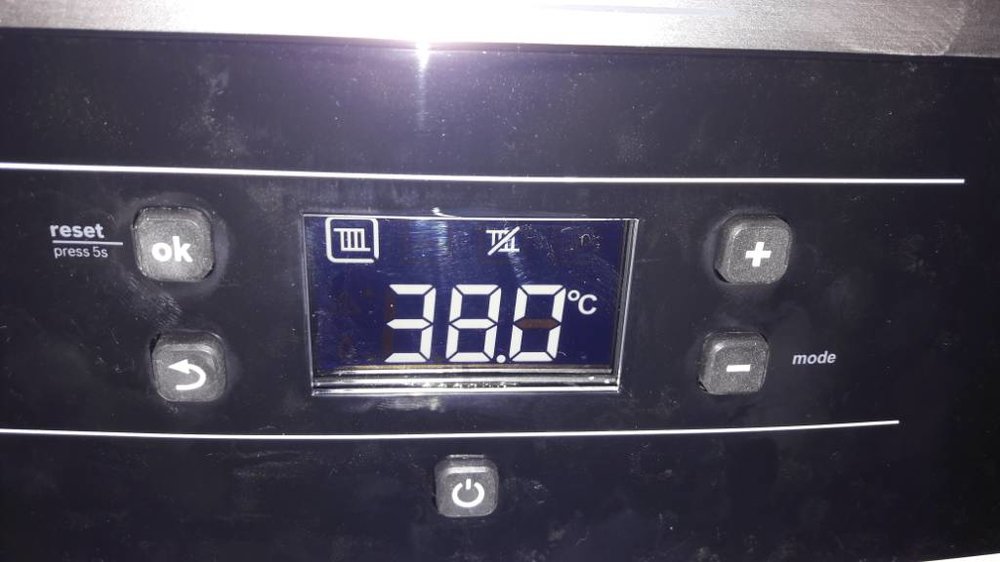

irys2580 Opublikowano 24 Września 2017 #6 Opublikowano 24 Września 2017 Witam Mam od wczoraj ten kocioł . Montażysta ustawił moc na 20kw. . Zużycie gazu w czasie jednej doby wyszło ok 10m3. Przy temp 15 st .wydaje mi się to dużo. Nie mam pojęcia jak go ustawia. Miałem ustawione temp grzania na 45 st ale kocioł się włącza i raz grzejniki zimne raz ciepłe. Zmieniłem temp na 38 st . Teraz się tak często nie wyłącza. Jeszce mam jeden problem nie wiem czy powinna świecić ikonka kranu na kotkę mnie nie świeci. Proszę o rady i propozycje. Wysłane z mojego SM-A510F przy użyciu Tapatalka
sambor Opublikowano 24 Września 2017 #7 Opublikowano 24 Września 2017 To kocioł z grzaniem przepływowym CW, czyli kontrolka grzania CW świeci podczas odkręcenia kranu i poboru CW.
irys2580 Opublikowano 24 Września 2017 #8 Opublikowano 24 Września 2017 Czyli jest ok. Myślałem że coś nie tak. . Wysłane z mojego SM-A510F przy użyciu Tapatalka
