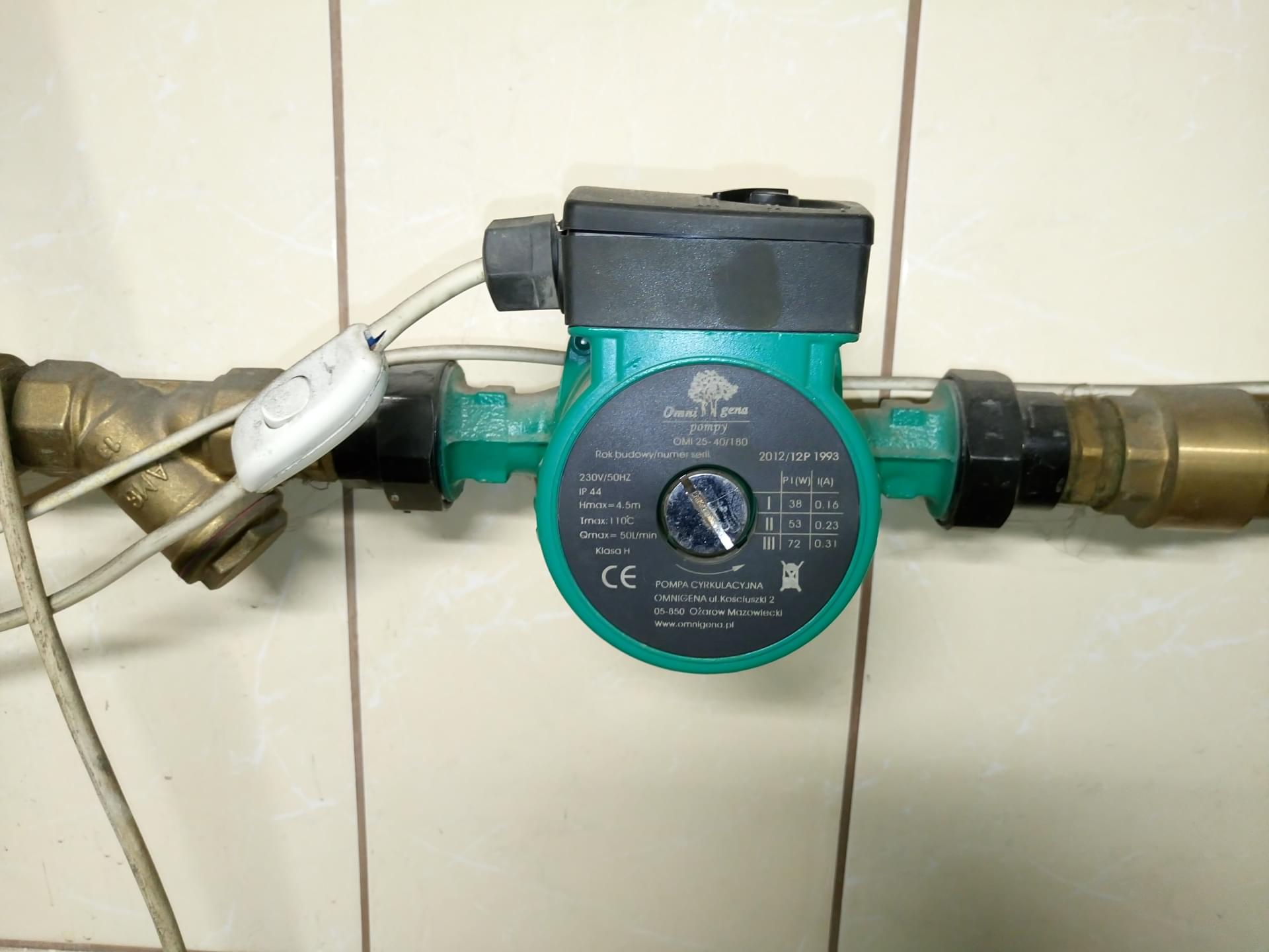

Chciałbym podzielić się swoimi ustawieniami i poprosić o pomoc w prawidłowym ustawieniu kotła.

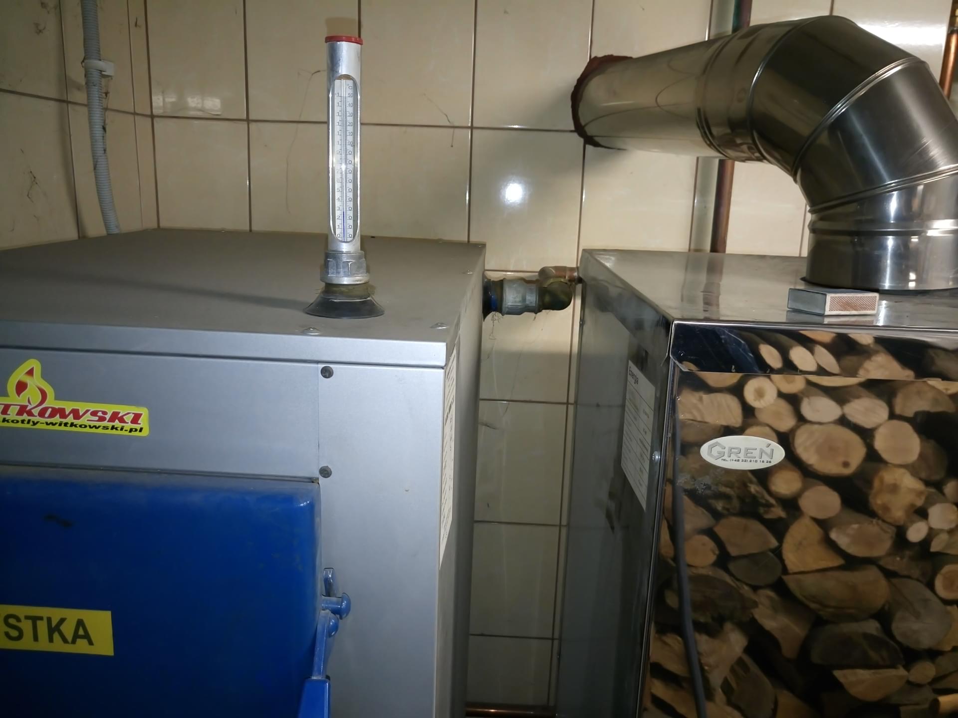

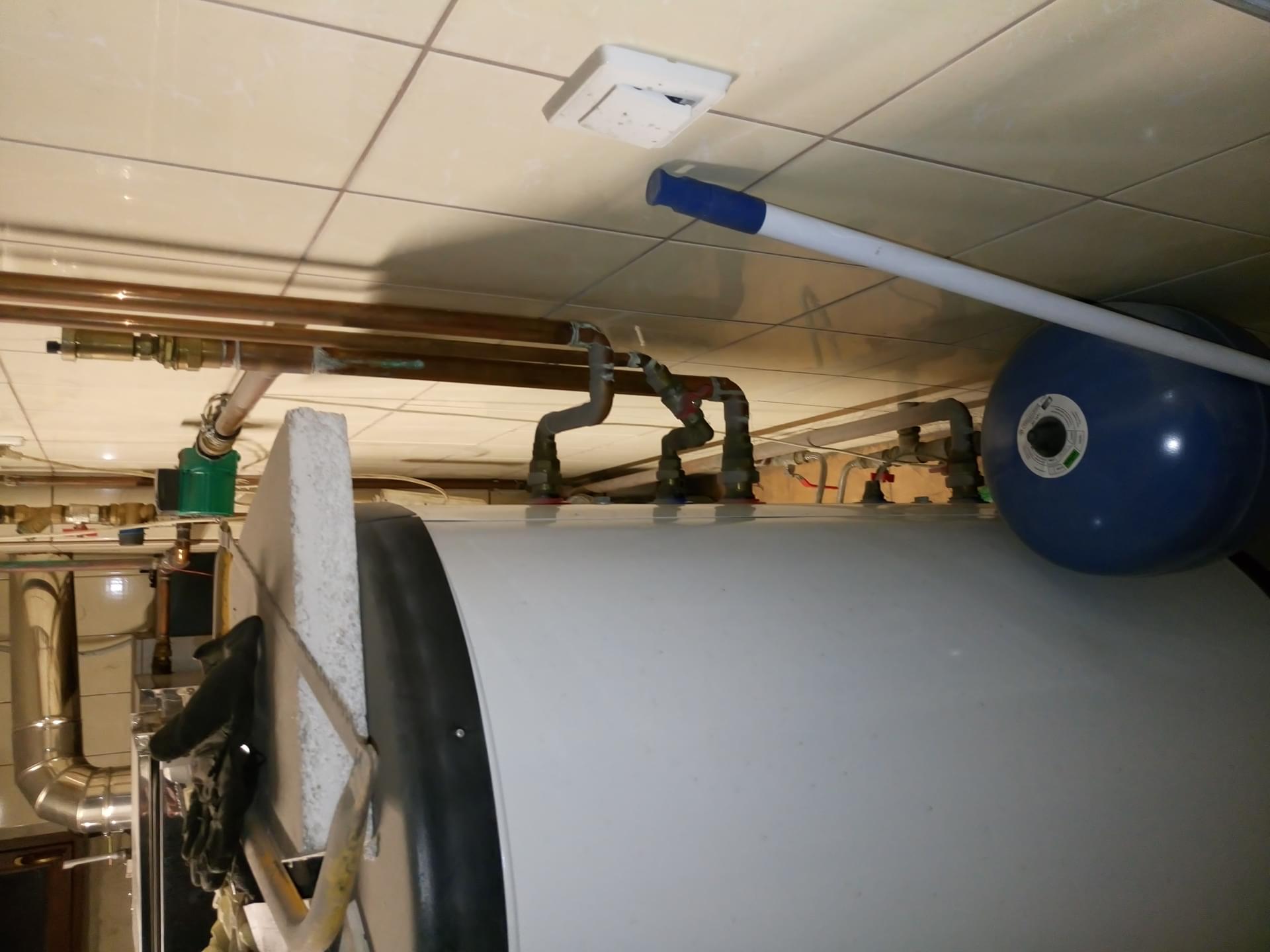

Budynek to typowa piętrówka - klocek, wykonana ze szczelinówki (na parterze pustka pomiędzy, na piętrze wełna mineralna), stolarka nowa, okna plastikowe,drzwi i brama garażowa segmentowa), strop ocieplony poprzez wstrzelenie wełny mineralnej.
Powierzchnia ok 180m2 po 5-6 grzejników panelowych na każdym poziomie, dół 100% podłogówki, góra jakieś 20%. Budynek podpiwniczony.

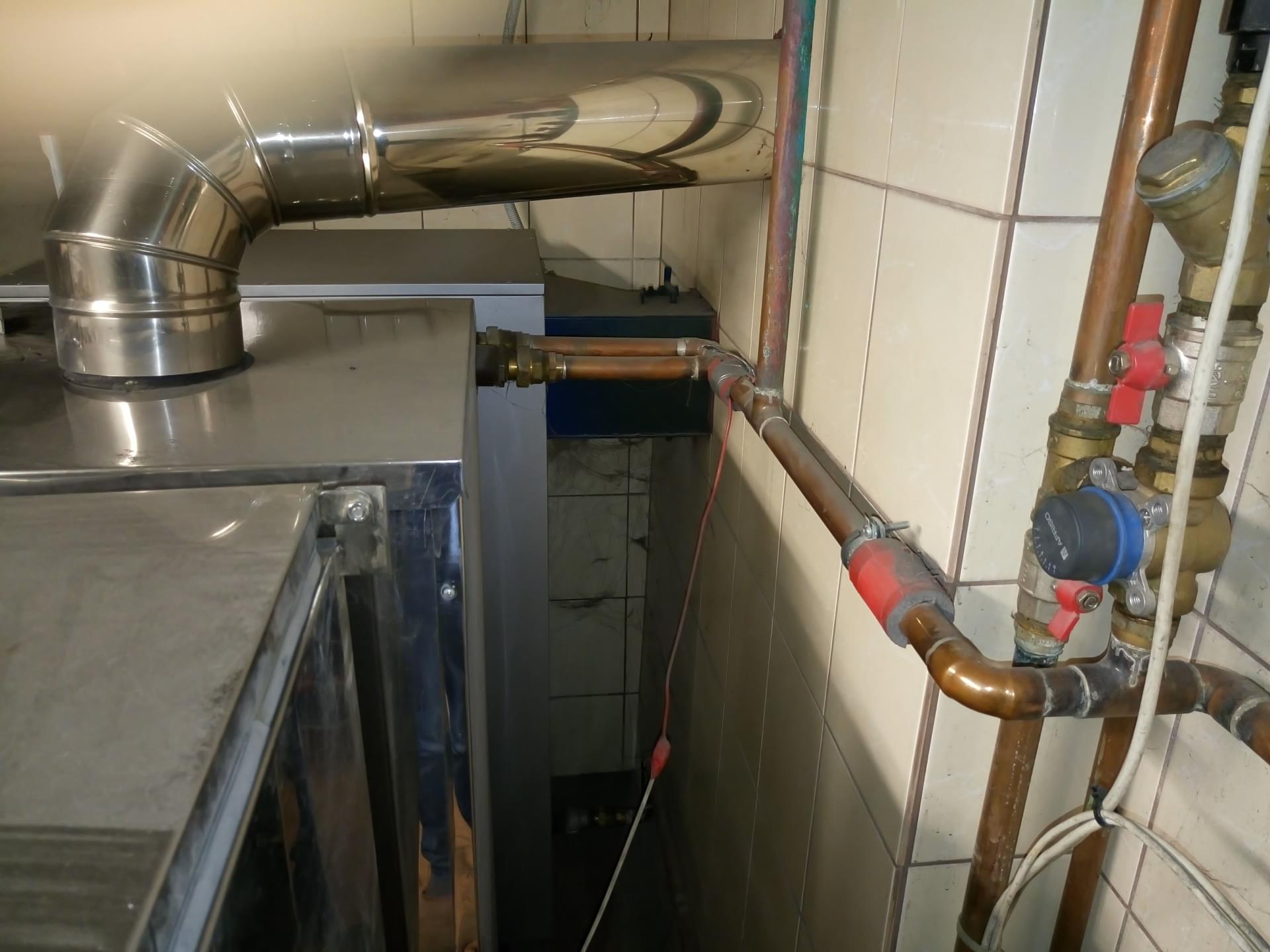

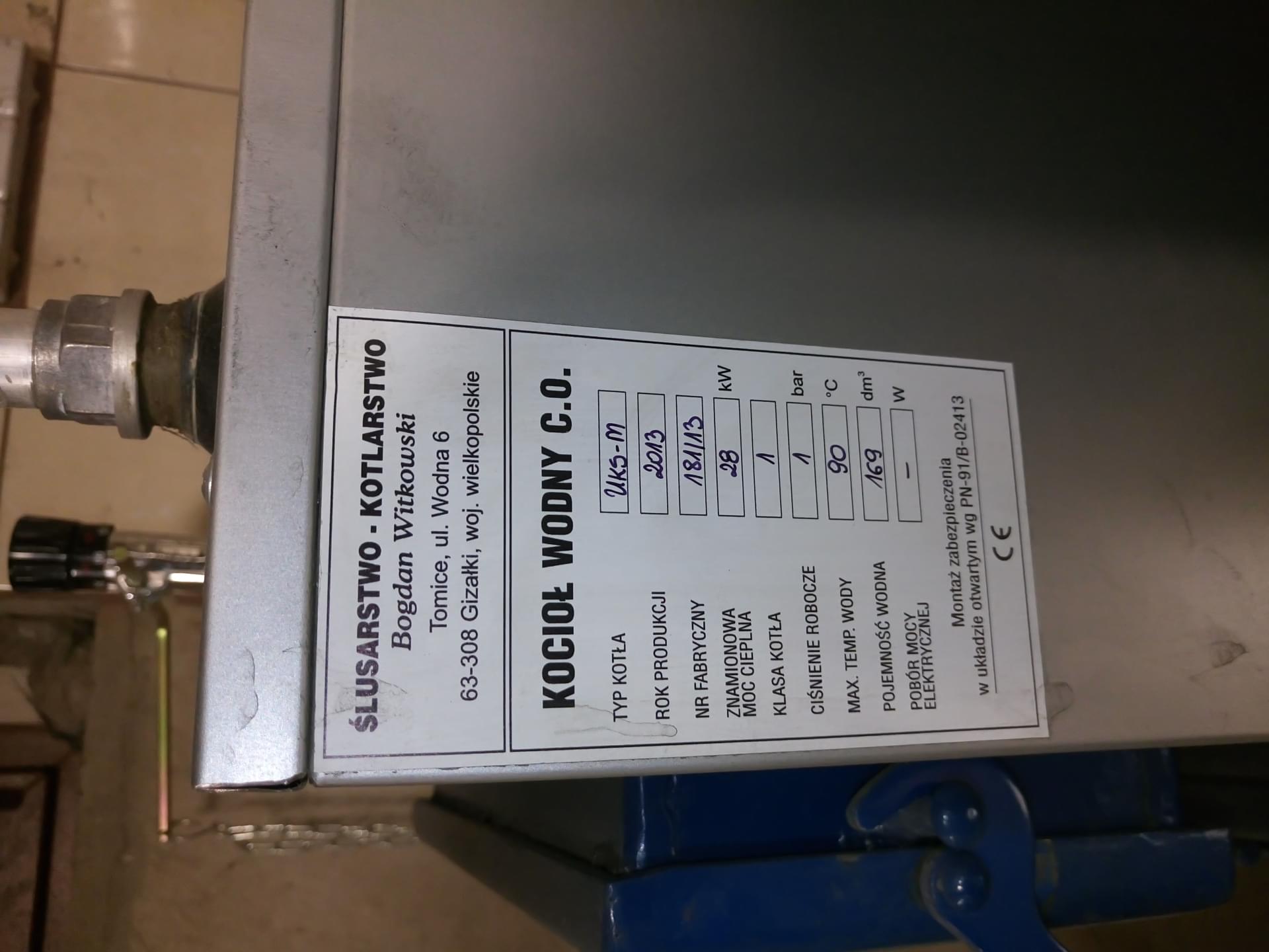

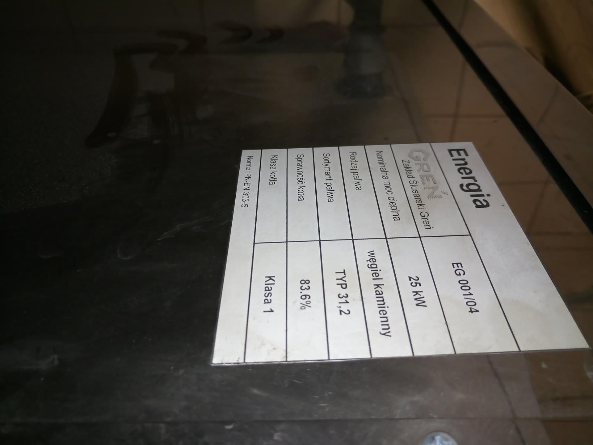

Instalacja składa się z 2 pieców - główny Greń E001/04 25kW oraz dodatkowy, docelowo miał służyć do przepalania latem do CWU - Witkowski UKS-M 28kW.
Całością steruje nieszczęsny sterownik Geco G403-P02.Ustawienia sterownika:

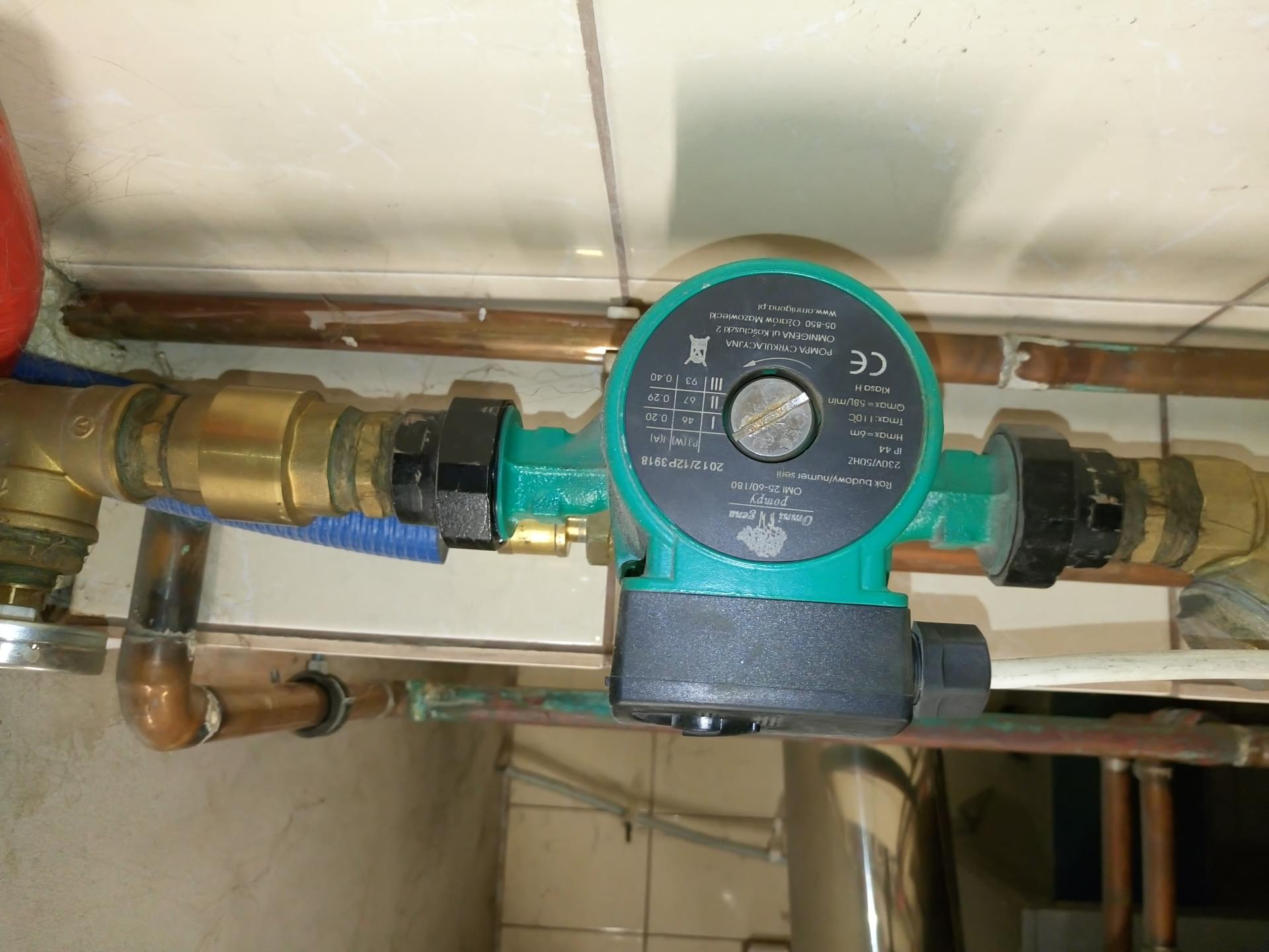

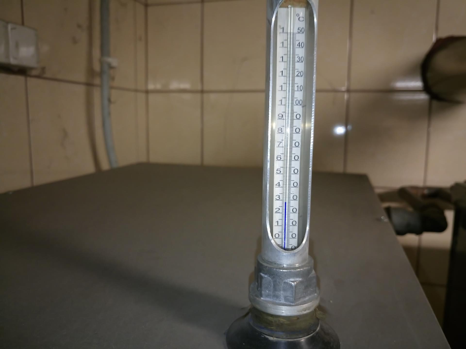

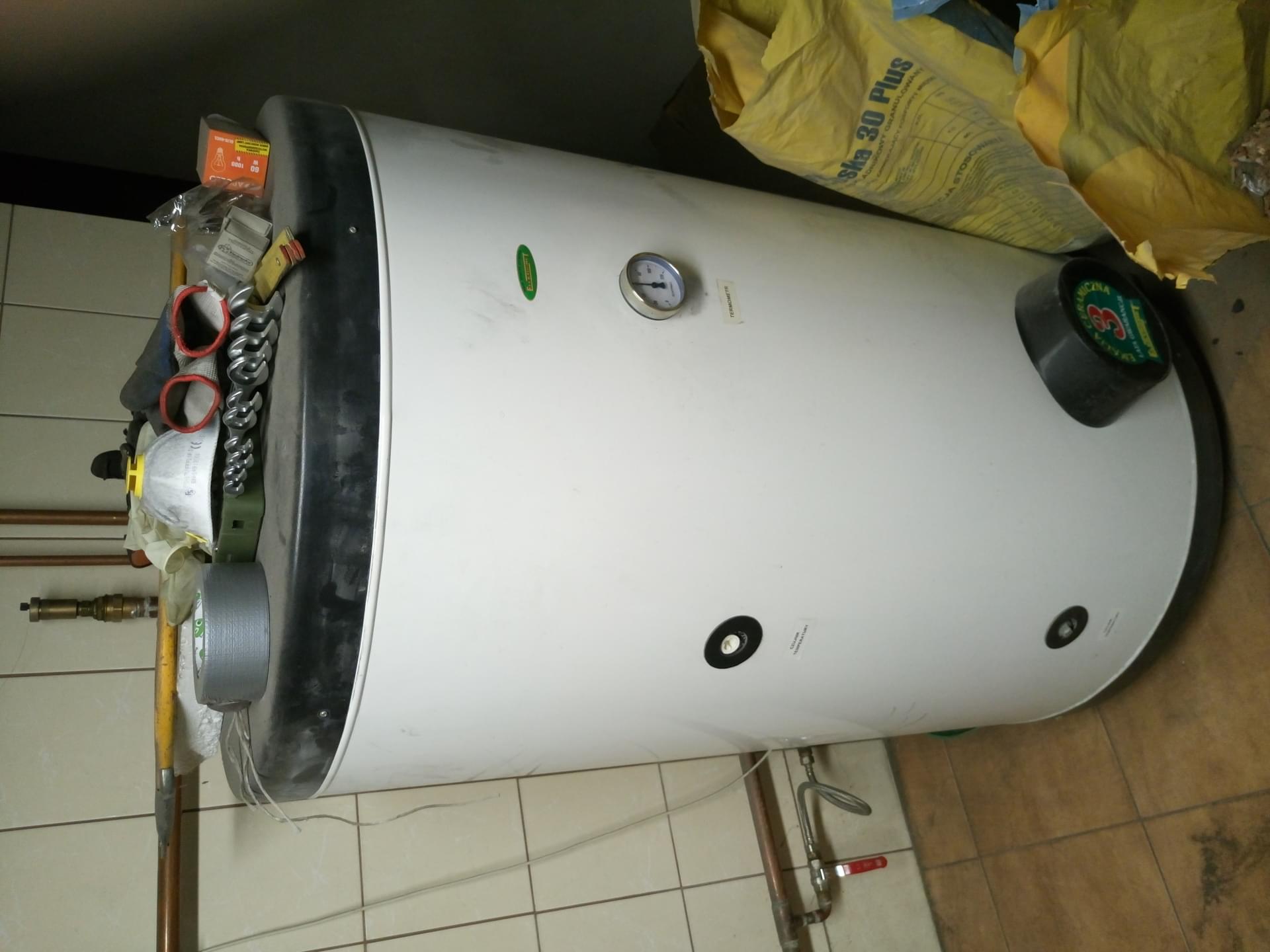

Kocioł niedogrzewa, osiąga maksymalnie 39 stopni. Zawór 4D ustawiony na 3 (przy rozpaleniu w kotle Witkowski na 75 stopni daje jakieś 40 stopni na grzejniki).
Groszek 29kJ - niestety nie wiem z jakiej kopalni - ładnie się wypala, sam popiół.
Kilka zdjęć instalacji;
da207dbc28a8b751m.jpg 209e415a733b7309m.jpg 5b4ec9876b13b144m.jpg 77cd5646fa8be42dm.jpg ad118b680f9975bfm.jpg
5ad0f11e239fdaf0m.jpg 4970f2ed471ed6c2m.jpg b9c60e93bf57e47em.jpg 5157c42f15641efcm.jpg

Po pierwsze to za dużo "wiatru" dajesz. Po drugie wrzuć lepsze zdjęcia obrazujące sposób podłączenia instalacji, bądź narysuj jakiś szkic. Z tych niewiele wynika.
Czy te kotły połączone są wyjściami?
