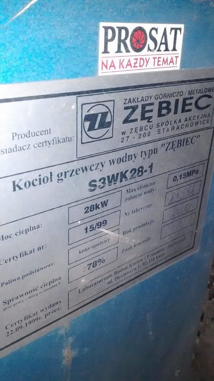

tworkowik87 Opublikowano 7 Grudnia 2016 #1 Opublikowano 7 Grudnia 2016 Witam planuje zrobić nowa instalacje Co w domu bo mam stara ze 30-40 lat , i przy okazji wymienić piec na żeliwny i pytanie brzmi jaki piec dobrać do domu o wielkości 190m2 który ma słabe ocieplenie (panele z 5 cm steropianu) . Jaka moc dobrać do nowej instalacji miedzianej bo teraz jest piec 28kw ale wody duzooo bo stara instalacja . Zmiesza sie zapotrzebowanie mocy kotła jeżeli będę mieć np 30% wody z tego co mam teraz ?? i czy warto kopić piec górnego spalania ??
sono2020 Opublikowano 7 Grudnia 2016 #2 Opublikowano 7 Grudnia 2016 Oblicz sobie na http://cieplowlasciwie.pl/ podaj nam link z wyliczeniami i napisz czym chcesz opalać taki kocioł bo to będzie najważniejsze gdyż żeliwniaki są głównie do koksu. Napisz jaki masz piec teraz dlaczego chcesz to wszystko zmienić bo skoro instalacja działa to może nie warto jej ruszać daj jakieś zdjęcia tego co tam masz.
tworkowik87 Opublikowano 7 Grudnia 2016 Autor #3 Opublikowano 7 Grudnia 2016 http://cieplowlasciwie.pl/wynik/1w4z Bo bede robic lazienke i pomalu bym chcial zmiejszac ilosc wody w obiegu bo sa straszne duze a w lazience juz nie grzeje nawet po odpowietrzeniu , a piec to stary zebiec i ma juz ze 13 lat i chce zeby piec byl na kolejne tyle i wiecej a wiem ze zeliwne sie spisuja dobrze bo znajomi maja i rodzina ale maja dolnopalace stare wiadrusy a ja jestem ciekaw jak sie spisuja gorno palace bo na youtube wyglada ze dobrze i spala w pelni opal . Pale glownie weglem . Spalam okolo 5-6 ton wegla a tam mi wyszlo8-9 t i wpisalem inne metry a obliczylo ze jest ich 150 m2 ;/

tworkowik87 Opublikowano 14 Stycznia 2017 Autor #25 Opublikowano 14 Stycznia 2017 Mam pytanie panowie w czym zrobilem problem bo rozpalilem w moim zebcu od gory i wrzucilem prawie 3 wiadra wegla i bylo to ponad polowa pieca i ogien szybko zajol caly piec oraz nie bylo to takie czyste spalanie jak na filmach i albo to dolniak albo cos zle zrobilem prosze o sugestie
