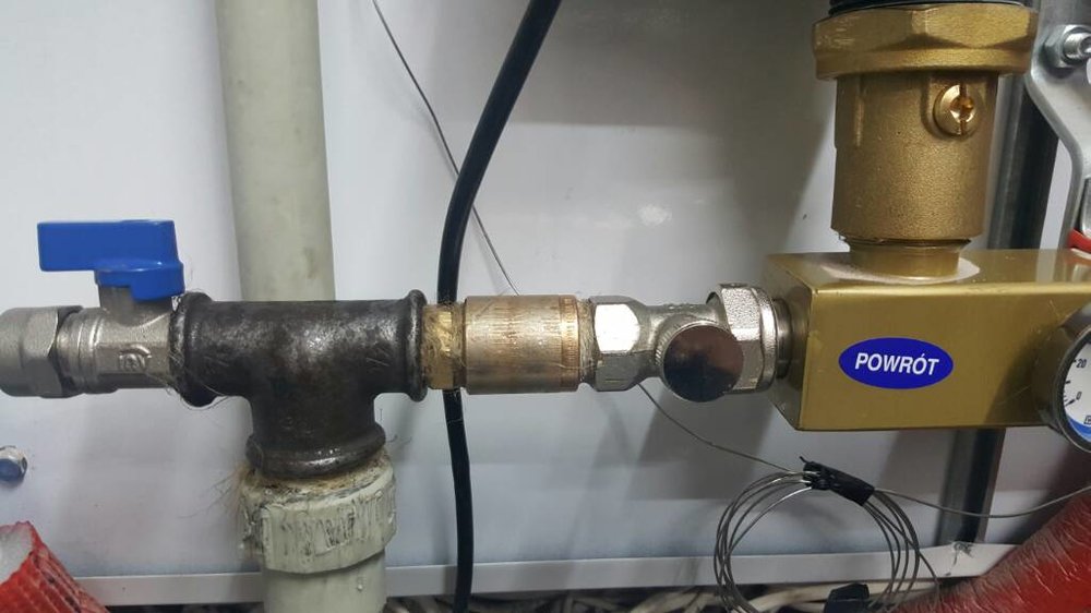

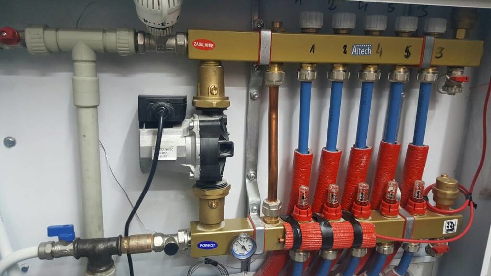

Zamontowano zawory bezbieczeństwa. Reszte na obecny czas odpuszczam. Dzięki ustawieniom od Roberta piec ładnie chodzi. Mam jednak mały problem. Na poniższym zdjęciu jest rozdzielacz podłogówki. I powrót z grzejników niepotrzebnie grzeje dolną listwe. Zasilanie z góry przez termostat z kapilarą. Pompa ciągnie przez termostat i belke górną (powrotną) ; miesza i zrzuca na dół. Belka górna w miejscu nalepki "zasilanie" jest chłodna. Tam gdzie naklejka "powrót" jest ciepła. Im zawór regulacyjny z imbusem bardziej otwieram - tym temp rośnie. Trzeba tam zawór zwrotny (między trójnikiem metalowym a zaworem regulacyjnym) ? Jak otwieram zawór imbusem to temp na dolnej listwie rośnie do temp powrotu z grzejników. Teraz jest odkręcone na 0.5 obrotu.
