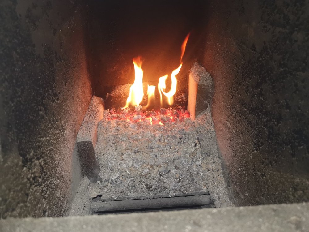

devil3000 Opublikowano 15 Grudnia 2019 Autor #4 Opublikowano 15 Grudnia 2019 Witam, minęło kilka lat a ja nadal mam ten kocioł. Kiedy pisałem ostatniego posta padł mi Serwomotor czy ja to się tam nie nazywa. Kupiłem wymieniłem i śmiga. Ale ostatnio mam kolejny problem i to tak uciążliwy że chyba kupię w koncu ślimaka. Mianowicie jak go rozpale palnik grzeje aż miło popatrzeć ale po kilku godzinach popiół zaczyna się pietrzyć strasznie na palniku i bardzo słaby ogień przez to jest, co za tym idzie tak zachodzi sądzą po tygodniu że masakra. Czytałem że robi się spiek na palniku przed samymi otworami gdzie dmucha wiaterek i fakt się robi ale go czyszczę o nic nie daje. Palnika nie wyciągnąłem od... w sumie nigdy jak mam go z 6 lat Proszę o pomoc, jak tak dalej będzie i nic nie pomoże to kupię ślimaka i mam nadzieję na koniec tej sadzy co tydzień wielkie wiadro

devil3000 Opublikowano 17 Grudnia 2019 Autor #6 Opublikowano 17 Grudnia 2019 Zmieniam go już od dawna i tańsze i droższe kupię! Sypie też wapno do węgla bo jest mniej sadzy ale przez te piętrzenie powoduje to iż ogień jest słaby, dlatego dałem już wiatru na 75%
devil3000 Opublikowano 29 Grudnia 2019 Autor #8 Opublikowano 29 Grudnia 2019 Czopuch ma temp max 90 stopni przy dmuchawie na 100 % i otwartej orzeslonie na max. To chyba coś jest z nim nie tak?
