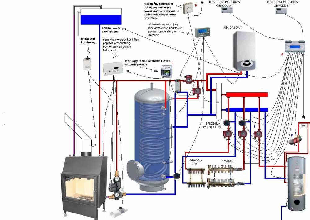

Znalazłem taki schemat:
Ten schemat jest kiepski i na dodatek z błędami.
Dodatkowo zastanawiające jest dlaczego kominek jest w układzie zamkniętym a kocioł w otwartym?

Stąd też moje zapytanie czy ktoś nie ma schematu dobrego pod ręką :).
83389_schemat-kominek-bufor-piec-gazowy-
Coś takiego?
Nie wiem czy dobrze wykombinowałem to ze piec gazowy grzeje również bufor na odwróconym obiegu?.
To oczywiście źle!
zastanów się jak będzie pracował wymiennik płytowy. Czy w ogóle będzie pracował?

Kotły gazowe mają przeważnie osobny obwód grzania bojlera, tak jak narysowałeś to mają kotły powyżej 30kW.
Dlaczego nie chcesz kotła na paliwo stałe w układzie zamkniętym?
To jedyne prawidłowe rozwiązanie twojego problemu.
To oczywiście źle!
PS
Hm..nic nie rysowałem - to schemat jednego z producentów/instalatorów który znalazłem w necie.
Nie mam nic przeciwko układowi zamkniętemu ale:
- posiłkując się wiedzą z forum wszyscy polecają układ otwarty jako bezpieczniejszy w użytkowaniu
- mpm nic nie wspomina o doposażaniu kotłów w wężownicę chłodząca wiec nie wiem czy będzie taka możliwość.
Układ zamknięty jest w wykonaniu droższy, ale jak dojdzie cena wymiennika, pomp, automatyki to na jedno wychodzi ,
a jest dużo prościej i jak zrobi się prawidłowo to bezpiecznie.
Największym kosztem jest naczynie przeponowe  - wielkość zależy od pojemności układu CO
Kotły MPM mogą być przystosowane do układów zamkniętych

Ten schemat jest ewidentnie zły
