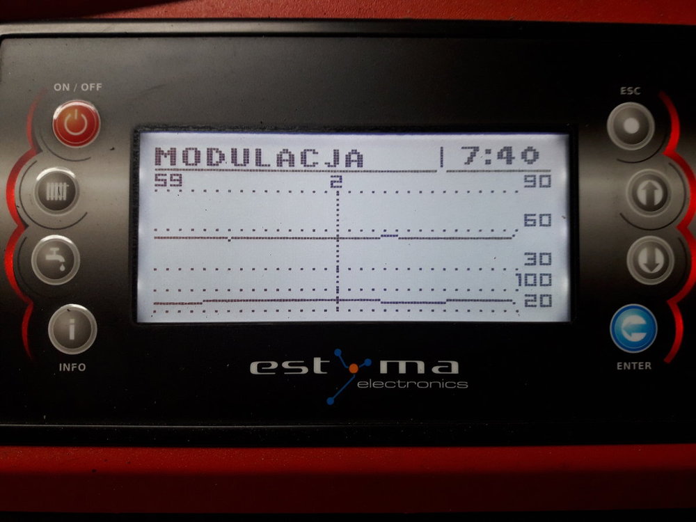

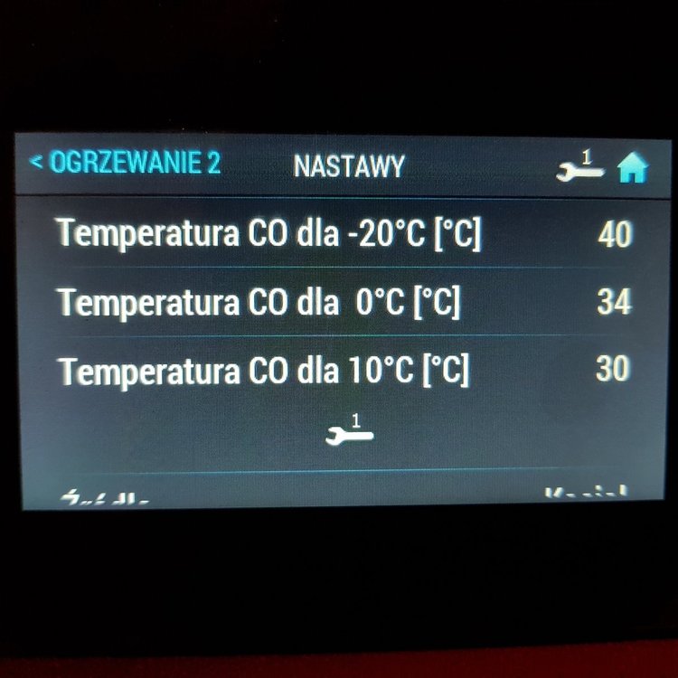

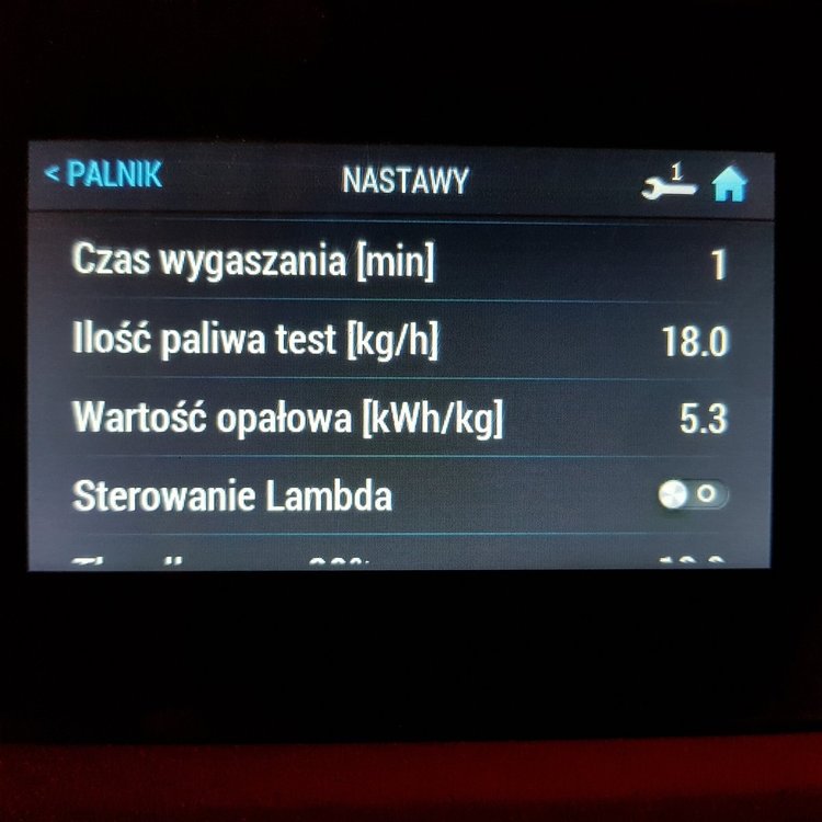

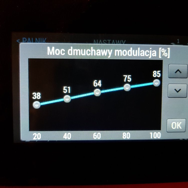

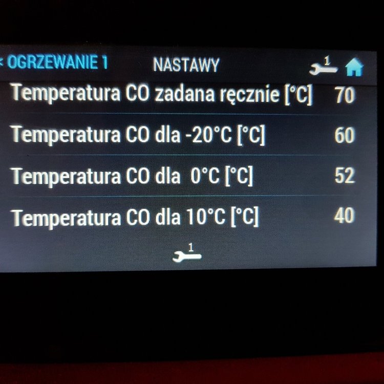

piotrw85 Opublikowano 23 Października 2018 #11 Opublikowano 23 Października 2018 Witam Od wiosny jestem użytkownikiem kotła TytanBio25 z palnikiem Fibreblast 25kW. Kocioł ogrzewa dom (świeżo wybudowany) o powierzchni ~189 m2. Poziom 0 to w całości ogrzewanie podłogowe, poziom 1 kaloryfery + podłogówka w łazience (około 30m2), kocioł ogrzewa również zbiornik z CWU. Kocioł jest spięty z sterownikiem estyma igneo touch, na każdym poziomie zamontowany jest vide room. Obecnie spalam pellet marki defro o wartośći opałowej 5,3 kWh/kg - wg. danych z opakowania. Załączam parę fotek z ustawieniami mojego kotła. (ogrzewanie 1 - poziom 1/ ogrzewanie 2 - poziom 0) A teraz problemy i pytania ;) 1. Kocioł ma bardzo duże problemy z dojściem do temperatury, tzn. oscyluje na poziomie 38-45'C. Jeżeli jednocześnie włączone są wszystkie obiegi to dojście do jakiejkolwiek temperatury zajmuje sporo czasu. 2. Palnik nigdy nie osiąga 25kW. Obecnie przy 100% mocy jest na poziomie 17,1 kW (pomimo ważenia pelletu i wprowadzenia parametrów kaloryczności). Co jest nie tak? Jakie ustawienia mam NOK? Czy to tylko "matematyka" w sterowniku? 3. Jest spory problem z załączaniem pomp. Powiedzmy że temp. załączenia pompy ustawie na 35'C, kocioł dochodzi do tej temperatury, pompy się włączają. Po około 5 min temperatura kotła spada poniżej 33'C (ponieważ pompa ściągnęła zimną wodę z układu), pompa się wyłącza, piec grzeje wodę, a woda która została wpompowana do układu już zdążyła się wychłodzić. I cały cykl się powtarza prawie w nieskończoność. Finalnie piec grzeje na "full" a ja mam zimno. W jaki sposób mam zmienić ustawienia (i jakie?) żeby uniknąć takiego problemu? 4. Konsumpcja pelletu. Obecnie jest to około 30-40kg/24h. Przyjmując że będę grzał dom przez powiedzmy 7 miesięcy,to zaczynam się zbliżać do poziomu 7,5 t pelletu - trochę za dużo. Pytanie czy taka konsumpcja pelletu jest zasadna. 5. Regulator ciągu kominowego. Czy ktoś korzysta z takiego wynalazku? Możecie coś więcej o nim napisać, czy warto kupić? Z góry dziękuję za wsparcie.
Grzechotnik Opublikowano 24 Października 2018 #12 Opublikowano 24 Października 2018 Witam tak na szybko Napewno masz ustawioną korektę powietrzna na + widać to po wykresie dmuchawy i ustawieniach mocy max dmuchawy.Ogólnie do tego kotła spróbuj moc dmuchawy zmniejszyć min 35 max 65 % tak rozciągnij ten wykres w tej granicy Start pomp ustaw 45-18 stopni aktualnie ci pompy ciągną jak nie masz temperatury wtedy kocioł pali jak smok temperatura ręczna c.o. jeśłi jej używasz zmniejsz na 50 stopni (na grzejniki) i 30 stopni (na podłogówkę) - to wszystko działa jeśłi masz zawory i siłowniki na zaworach wygaszanie daj sobie na 3 min krzywe grzewcze na podłogę masz wysokie zmniejsz o 5 stopni na każdej. opisz coś o instalacji lub wrzuć zdjęcia co masz za kotłem. podawanie... jeśli kocioł pracuje ci dłużej jak 2 godziny i nie dochodzi do temperatury zwiększ podawanie o 0,3 sec jeśli dalej nie będzie dochodził i nie przesypuje niedopalonego paliwa znów zwiększ..ale na spokojnie. regulator ciągu -koniecznie dużo daje

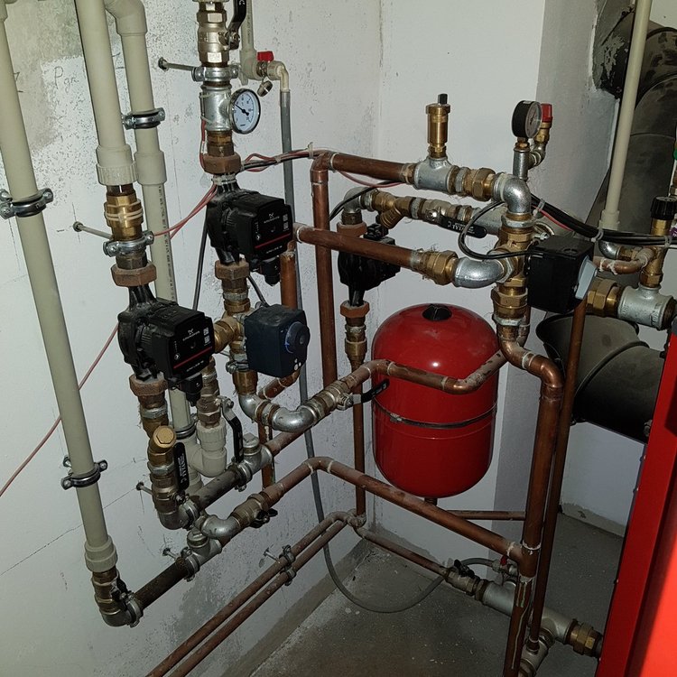

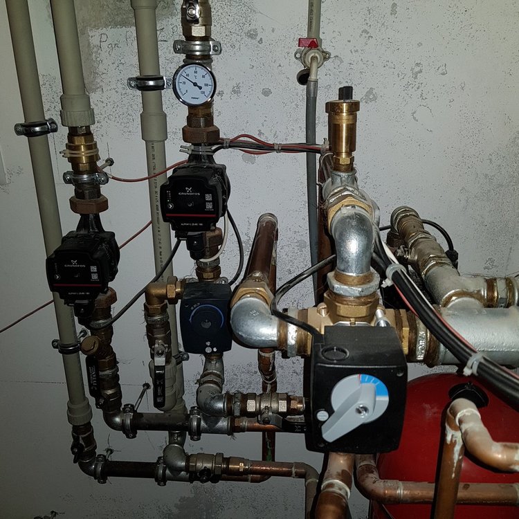

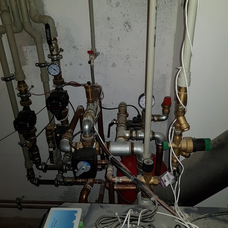

piotrw85 Opublikowano 24 Października 2018 #13 Opublikowano 24 Października 2018 Witaj Grzechotnik dzięki za podpowiedzi - dzisiaj będę testował. Poniżej wysyłam zdjęcia układu za piecem. dzisiejszej nocy piec łykną 50 kg pelletu - w popielniku żadnych niedopałków czy zgorzelin. Jedno pytanie do temperatury startu pomp. Start mam ustawić na 45'C? obawiam się wtedy przypadku opisanego w pkt.3 mojego wywodu. Nie rozumiem wartości 18, chodzi o temp zewnętrzną?
Grzechotnik Opublikowano 24 Października 2018 #14 Opublikowano 24 Października 2018 według moich kilkuletnich obserwacji..kocioł najwięcej spala na niskich parterach..czyli jeśli zwiększysz temperaturę startu pompy ,pozwolisz żeby kocioł się wygrzał i dopiero puszczał temperaturę dużo to zmieni. zwiększ podawanie jak pisałem.. co do instalacji popatrzę na nią wieczorem na spokojnie
Grzechotnik Opublikowano 24 Października 2018 #15 Opublikowano 24 Października 2018 a jaka masz temperaturę min c.o. i temperaturę max c.o. na obiegi ustawione.. może to blokuje ze w domu jest zimno rozmawiałeś z serwisem ?

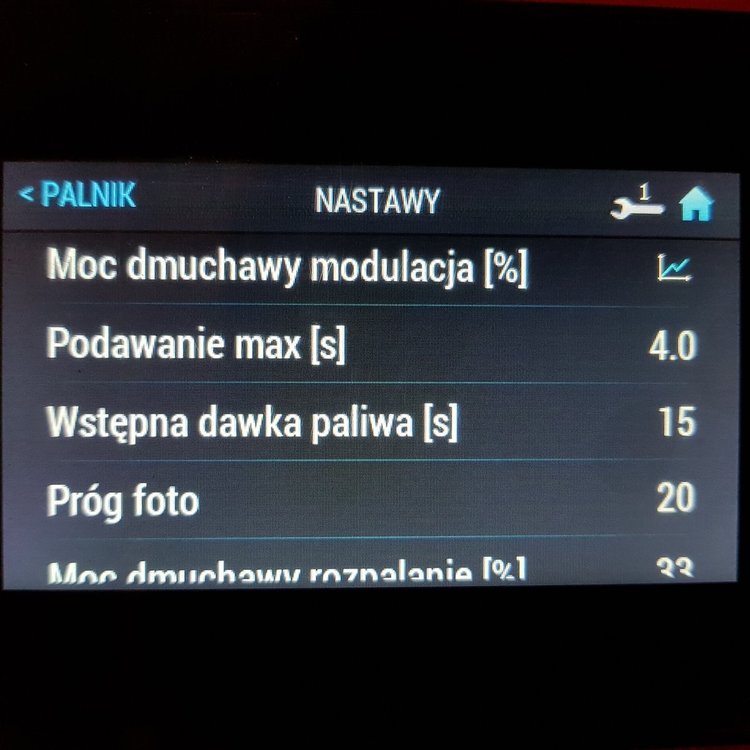

Daniel1 Opublikowano 11 Stycznia 2019 #17 Opublikowano 11 Stycznia 2019 Panowie proszę o pomoc. Od miesiąca jetem użytkownikiem kotła Tekla Tytan Bio 20 kW. W instalacji mam zawór 4D. Ogrzewam dom 150 metrów - grzejniki. Sterownik to Estyma Slim. Mam kilka problemów z tym kotłem. 1. Na ruszcie poniżej palnika gromadzi mi się lekko zbrylony popiół zamiast spadać niżej i często muszę go przegarniać. 2. Kocioł często mi się wyłącza gdyż przekroczy o 5 stopni zadaną temperaturę. 3. Spore spalanie ok 30 kg na dobę. Moje nastawy - podawanie 3,2 - powietrze max 80 - powietrze min 50 - histereza 10 Temperatura nastawiona na kotle 60 stopni na CO 40 stopni. W instalacji nie ma czujnika pogodowego ani pokojowego.
Okman Opublikowano 11 Stycznia 2019 #18 Opublikowano 11 Stycznia 2019 Na zbrylony pellet prawdopodobnie nic nie poradzisz.Taki pellet kupiłeś.Pisałem ci już że ja mam podobnie.Raz nie ma wcale tych bryłek a raz jest ich nieco więcej.Nie przywiązywałbym do tego zbyt dużej wagi bo przecież te bryłki to i tak popiół.Przynajmniej u mnie ciężko taką bryłkę wziąć w rękę bo od razu się rozpada.A jeżeli chodzi o przekraczanie zadanej temperatury to próbowałeś moich ustawień?Musisz spędzić trochę czasu w przy kotle i w trakcie jego pracy zmieniać parametry:podawanie,moc maksymalną i dmuchawę minimalną.Musisz obserwować.Jeżeli temp. zbliża się do zdanej i jest duże prawdopodobieństwo jej przekroczenia to zmniejsz podawanie lub/i moc maks.Oczywiście wartość dmuchawy max. przy zmniejszeniu podawania tez musi odpowiednio niższa bo tą małą ilość pelletu ci wydmucha.Jeżeli będzie odwrotnie i przesadzisz ze zbyt małym podawaniem i ciężko będzie dojść do zadanej to te parametry zwiększ.Jakie masz jeszcze ustawienia mocy.Ważyłeś swój pellet (test podajnik)?Masz Igneo Slim czy Touch bo nie wiem czy pisałeś mi wcześniej w innym temacie czy nie.Jak chcesz to pisz na PW. Oczywiście tutaj może jeszcze ktoś się znajdzie i ci doradzi,ale tak jak pisaliśmy już, mamy wręcz chyba takie same instalacje (siłownik 4D,brak czujnika pogodowego i pokojowego i same grzejniki) i podobne domy.Mój wykres wygląda tak jak na zdjęciu.Co 6 godzin mam ustawione czyszczenie palnika.

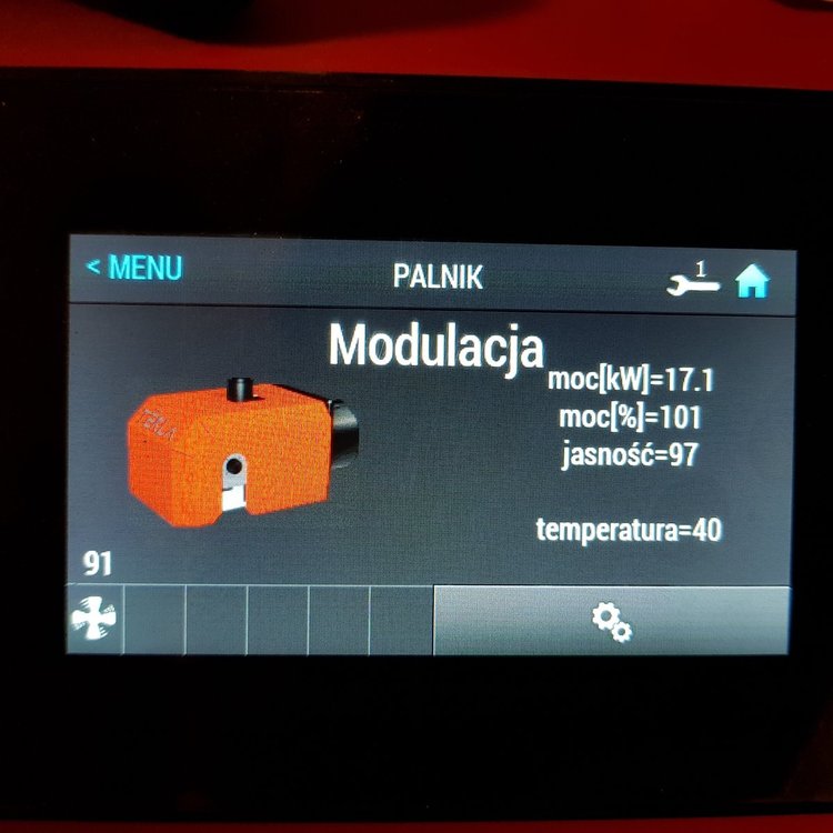

Aneczkapl Opublikowano 16 Stycznia 2019 #19 Opublikowano 16 Stycznia 2019 Witam. Od miesiąca jestem użytkownikiem pieca Tekla Tytan bio 25 (żeliwny). Dom nowy, 220m2, jeszcze nie zamieszkały, ocieplony styropian 20cm, dach wełna 30, ogrzewanie podłogowe na całym domu plus 3 grzejniki w łazienkach. Na ta chwile piec jest ustawiony na prace stała, temperatura kotła 60C, temperatura obiegu CO1 ( na podłogówkę ) 30C. Na ta chwile brak sterowników pokojowych i pogodowych. Problem jest taki ( z tym ze może się nie znam ) ze piec chodzi cały czas, nawet przy osiągnięciu wymaganiej temperatury nie chce się wyłączyć. Moje ustawienia czysczenie palnika co 2 godziny moc palnika max 60 powietrze max 60 powietrze min 30 histeryza 15c bede wdzięczna za każda podpowiedz
Okman Opublikowano 16 Stycznia 2019 #20 Opublikowano 16 Stycznia 2019 Jaki sterownik: SLIM czy TOUCH?Piec może chodzić cały czas.Tobie chyba chodzi o palnik.Palnik wyłącza się po osiągnięciu zadanej temp. kotła + 5 st.,czyli w twoim przypadku powinien wyłączyć po osiągnięciu 65 st.i załączyć się gdy temp. spadnie do 45 st (histereza 15 st)Jeżeli nie osiąga 65 st. palnik działa cały czas i wyłącza się przy czyszczeniu,czyli w twoim przypadku co 2 godziny.Na jakiej podstawie twierdzisz że palnik się nie wyłącza?
Aneczkapl Opublikowano 16 Stycznia 2019 #21 Opublikowano 16 Stycznia 2019 Sterownik mam Slim. Wiem ze piec się nie wyłącza gdyż mam tez sterownik internetowy i na raporcie widać ze piec chodzi ( pali i podaje pellet ) cały czas, a zatrzymuje się tylko przy czyszczeniu. Co do temperatury palnika, z tego co pamietam to jest osiągana ale piec dalej pracuje.
Okman Opublikowano 16 Stycznia 2019 #22 Opublikowano 16 Stycznia 2019 Jeżeli tak,to znaczy że kocioł nie osiąga temp. zadanej + 5 stopni i palnik chodzi cały czas z przerwami na czyszczenie.Kocioł dochodzi przykładowo do temp 62 st.,moc spada,nie dociąga do 65,następnie lekko temp. spada,moc wzrasta i znowu dochodzi do nieco ponad 60 st.,moc spada i tak w kółko.To źle że tak kocioł pracuje?Palnik pracuje w FL2 czy w skokowej?Zrób zdjęcie wykresu temperatury i mocy w menu kotła.

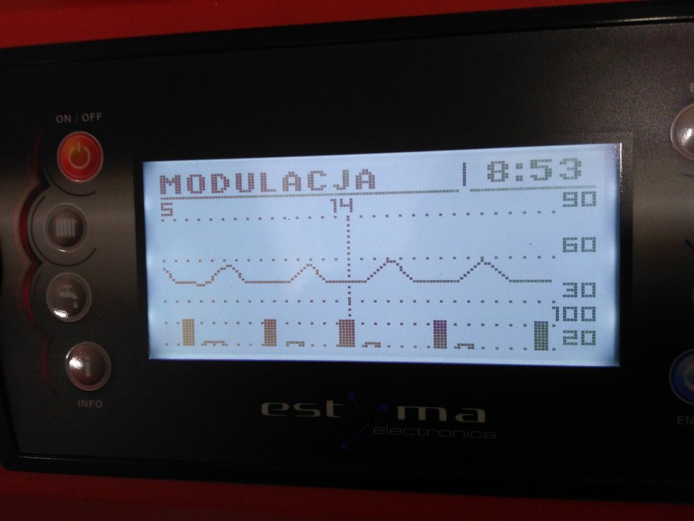

Malisy Opublikowano 11 Stycznia 2020 #24 Opublikowano 11 Stycznia 2020 Witam. Już trzeci sezon palę kotłem Tytan Bio 20kw. Ostatnio miałem taki problem ze kocioł przez 3 godziny rozpalał się i wygaszał na przemian. W ciągu tego czasu przeprowadził 10 takich cykli. Nie było to spowodowane brakiem paliwa bo w zasobniku był pellet. Na wykresie widać że kocioł osiągnął temperaturę przy minimalnej mocy palnika. Moje nastawy: Pow. min. 20 Pow. max. 70 Podawanie 2.5 Moc min 30 Moc max 85
Daniel1 Opublikowano 11 Stycznia 2020 #25 Opublikowano 11 Stycznia 2020 Kiepsko ten wykres wygląda, sporo tych rozpaleń. Na taką pracę kotła jest tylko jedno wytłumaczenie. Za małe zapotrzebowanie instalacji na ciepło i dochodzi do przegrzania nawet przy minimalnej mocy. Można jeszcze spróbować zmniejszyć podawanie lub włączyć modulację skokową.
