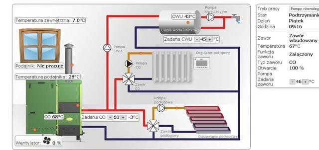

Zauważyłem, że siłownik nie zamyka się do końca w momencie gdy regulator pokojowy zgłosi dogrzanie np. 21 stopni. Mimo osiągnięcia temperatury zadanej w pokoju, osiągnięcia temperatury na cwu oraz c.o to siłownik otwiera się do około 40 % lub więcej . Na kotle w opcji zaworu mam ustawioną regulacje proporcjonalną. Poprzez brak takiego zamykania temperatura w pokojach wzrasta do 22/24 stopni. Mam włączoną ochronę powrotu. Zdaję sobie z tego sprawę, że zawór musi się otworzyć mimo wszystko jak osiągnie maksymalną zadaną na powrocie, ale nawet wyłączając tą opcję ochrony powrotu to siłownik otwiera się nawet jak osiągnie zadaną lub/i regulator pokojowy osiągnie temperaturę zadaną pomieszczenia.
Proszę o pomoc, bo być może mam coś źle ustawione. Poniżej screen z modułu st500. jak widać kocioł osiągnął temperaturę, cwu też osiągnięta (histeryza 5 stopni), regulator pokojowy obecnie pokazuje 24stopni (zadana 21) a mimo to zawór sie otworzył na 100%

Ale jak na CWU jest 43 za uatwioniona jest na 45 to dopóki nie osiąnie temp.45 w wymienniku powinien podawać gorącą wodę.  Ale czy wykonaie instalacji jest prawidłowe???  Mam wątpliwość.  Sprawdz czy schemat jest zgodny z rzeczywistością?
Fachowcy napewno dokonają oceny ale najlepiej jak jeszcze dodatkowo zrobisz i dodasz zdjęcia. .
tak, na załaczonym screenie cwu ma 43 ale pompa nie pracuje bo jest histereza 5 stopni wiec załaczy się ponownie przy 40 stopniach zeby dobić do 45. co do instalacji to owszem mam kilka uwag, ale działa. Problem jedynie z tym zaworem w trybie automatycznym.
Jak bede w domu to podeslę zdjęcia i szkice.
