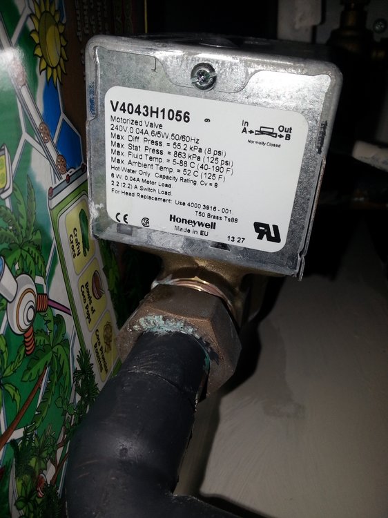

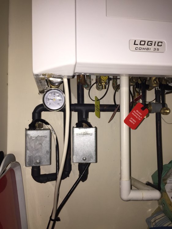

Kupiłem dom w którym są dwa obiegi góra i parter zastanawiam sie czy to jest potrzebne ponieważ porter posiada tylko 4 grzejniki co powoduje ze mój piec kondensacyjny zaczyna traktować już po kilku minutach proszę o radę
Sterowanie obiegami jest za pomocą termostatów pokojowych które włączają zawory sterujące obiegami i piecem. Piec kondensacyjny dwufunkcyjna bez zbiornika. Parter 4 grzejniki góra 10 grzejników nie wiem co jeszcze mam napisać
Zapomniałem dodać ze piec jest z czujnikiem pogodowym krzywa grzewcza ustawiona na 1.0 ale nie wiem czy to jest istotne
Napisz jaki kocioł, jaki sterownik? Przydało by się jakieś zdjęcie kotła i elementów sterujących.
