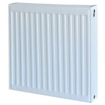

Pieniazki jak juz to wydaje swoje ;) pokojowy od stera mam, grzejniki ten typ grzejnik-stalowy-2-plytowy-c22-600-x-600  glowice termostatyczne recznie zakrecane. Brak podlogowki baardzo stary dom. Zawor ?
Ręczne? Automatów ES Jeszcze na razie nie ma. Tzn są głowice termostatyczne? Zawor - 3d albo 4d? Pompa mieszająca?
Jest tylko jedno pompa podajaca na CWU i dom. Zawor, chyba ani ten ani ten. Leci cały obieg na okolo ze tak powiem. Zawory termostatyczne mam.
