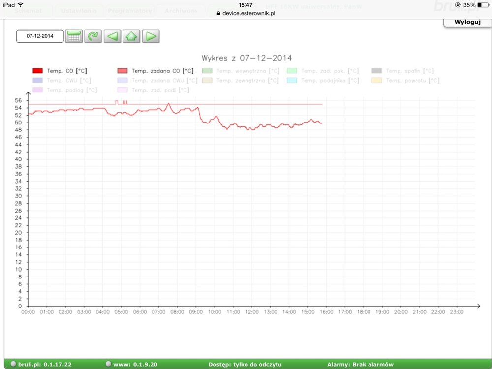

Moj kociol to 18kw na niecale 100m pali tez cos kolo 30kg, jest duzo,przewymiarowany, chociaz pEacuje podobnie jak u ciebie ale ja mam sterownik automatyczny, temperatura tez szybko spada, teraz mam tak ustawiony ze chodzi caly czas wogole sie nie wylacza, wrzucilem 3 rozne ekogroszki dla testu i teraz na obecnym nie może dobic do zadanej 56 leci na ok 46 na weslokej dobijal bez probelmu

blachaxxx
opał jest kiepski ale dający się spalić.
obawiam się jednak że wcale za te 600/tonę nie będzie taniej niż gdyby był kupiony dobry za 800/t
kazdy ma jednak inne priorytety. jeśli taki opał jest akceptowany to są jakieś powody
