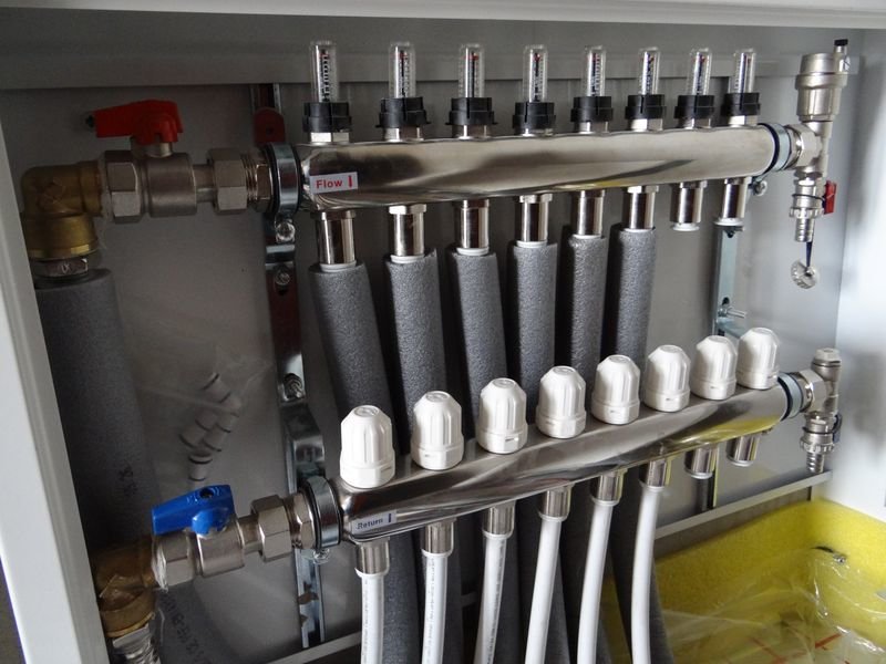

maysterek Opublikowano 15 Października 2014 Autor #5 Opublikowano 15 Października 2014 Dzięki wielkie, dużo rozjaśniłeś, patrzyłem, te pompy nie są aż tak drogie, jak się dobrze poszuka to pewnie znajdę coś z podobnym przepływem z mniejszym poborem prądu. Nie jestem jakimś fanatykiem, ale jak za powiedzmy 100 zł więcej pompa będzie mniej prądu żarła, a nie będzie przekombinowana, to warto kupić. Pompy za 1000 PLN zwrócą w rachunkach za 10 lat, więc... ;) Pytanie jeszcze jedno - w takim razie nie potrzebuję do podłogówki układu mieszającego przy rozdzielaczu, jeśli sprawe załatwi zawór w kotłowni ? Rozdzielacz z takim osprzetem wystarczy jak rozumiem (przykład)? Ponadto, warto chyba jeszcze dać głowicę termostatyczną z kapilarą przylgową jako "bezpiecznik" przy rozdzielaczu - w razie gdyby zawór się zepsuł ?
sambor Opublikowano 15 Października 2014 #6 Opublikowano 15 Października 2014 Jako bezpiecznik termiczny daje się coś takiego http://allegro.pl/sterownik-przylgowy-na-rure-do-pompy-c-o-termostat-i4680032387.html nastawione na 50C w celu wył pompy. To pewniejsze i dużo tańsze niż kapilara rozdzielacz jest prawidłowy a cała reszta ma być w kotłowni
