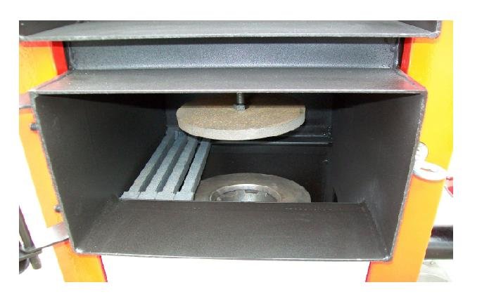

Pieklorz Opublikowano 26 Sierpnia 2014 #17 Opublikowano 26 Sierpnia 2014 Nieśmiało zapytam... a jaki masz palnik (producent, typ) czy uszczelniłeś głowicę spalającą sliconem 1200st.C w odpowiednim miejscu?, bez tego kręcenie parametrami sensu nie ma
plemie101 Opublikowano 26 Sierpnia 2014 Autor #19 Opublikowano 26 Sierpnia 2014 retortowym palnikiem.. hm.. w odpowiednim miejscu tzn? (co masz na mysli) piec montowal mi znajomy i uszelnial czyms odpornym na temperature, jakis silikon czy cos, nie pamietam dokladnie...
plemie101 Opublikowano 26 Sierpnia 2014 Autor #20 Opublikowano 26 Sierpnia 2014 to o pokazujesz na zdjeciu to jest ruszt awaryjny do spalania drewna.. u mnie jest wszystko tak samo procz tego rusztu, jutro wrzuce wam fotki i zobaczycie jak u mnie sie pali i co jest w popiole..

Pieklorz Opublikowano 27 Sierpnia 2014 #22 Opublikowano 27 Sierpnia 2014 Jak masz mały palnik fajkowy pancerpola 10-15kW, to jest on problematyczny. Ja bym wyłączył pid-a do niego, ona ma węższą rurę ślimaka, mniejszą średnicę ślimaka przy większym skoku uzwojenia. Dawno, dawno temu ten palnik był na innej przekładni z innym przełożeniem Nie wiem jednak czy na 100% masz tego malucha.Tam powinna też być montowana inna, mniejsza dmuchawa. Ten palnik był strasznie wrażliwy na opał, najlepiej do niego dobierać groszek taki drobniejszy o niskim RI (spieklaność), bo inaczej to jajca są z kalafiorami, wygaszaniem przez przesypanie itd. Swego czasu ten mały tak modyfikowałem, bo nie mogłem z tym ujechać.
