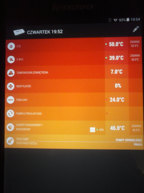

Witam, podpinam się pod temat.
Posiadam st500, o jego brakach jak wiadomo mozna sporo napisać, ale mam sprawę odnośnie aplikacji mobilnej na tebalet lub telefon.
W google play można sciągnąc aplikację Tech sterownik.
Wpisuje wszystkie potrzebne paramatry, aplikacja działa prawidłowo, ale nie wyświetla inoformacji o temperaturze wewnętrznej? dodałem nawet komentarz na google play o tym fakcie i otrzymałem odowiedź, ze wystarczy w ustawieniach aplikacji zmienić ustawienia.
Moje pytanie czy ktoś wie jak zmienic ustawienia w tej aplikacji aby wyswietlała sie temp. wewnętrza?

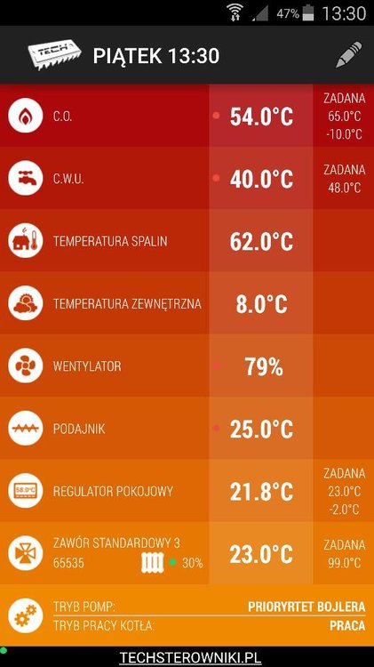

Masz regulator pokojowy Tech ?
Ja mam w pokoju st -280 i w aplikacji widzę temperaturę w pokoju. 3078ae4d174593167f735b83af85147e.jpg
