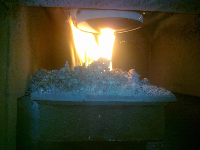

Witam. Chciałbym się Was poradzić odnośnie pojawiania się spieków (kalafiorów). Kombinowałem już ze zmianami ustawień jak i z różnym opałem i o dziwo tańszy opał spiekał się mniej od tego którym palę teraz. Piec spala bardzo mało opału 60-100 kg groszku + 0,3m3 drewna / tydzień (dom 120m2, nowy,ocieplony, okna nowe, CWU 140L).
Piec Tilgner Ekr 20 + brucer + sterownik manuet.
Aktualne ustawienia:
-Podawanie 6s
-Pauza 50s
-Dmuchawa 20 (0-24)
-Temp. 60st
-Histeryza 3st
-Przesłona ustawiona jak na foto
-W całym domu podłogówka, temp 21-22st
Jakieś pomysły ?
jeśli palnik prawidłowo uszczelniony to nie pozostaje ci nic innego tylko zmniejszenie nadmuchu.
masz ustawiony stosunek podawanie przerwa 6/50(1:8,3) a dmuchasz prawie jak dla mocy maksymalnej.
powoli zdejmuj nadmuch po 1 biegu i czekaj kilka godzin na reakcję- najlepiej z 8 potem kolejna korekta aż do osiągnięcia zadowalających efektów
zapewne gorsze groszki były z mieszanek o niskiej kaloryczności ale i zapewne o mniejszej spiekalności(zwłaszcza czeskie groszki mają niskie Ri) stąd takie efekty
Palnik nie był w żaden sposób uszczelniany ale widzę że jest to konieczne.
to jest podstawowa czynność zarówno podczas montażu jak i przed każdym nowym sezonem
jeśli kocioł był przed montażem rozkręcony i palnik montowano dopiero w kotłowni to powinno zostać uszczelnione połączenie podajnika z wymiennikiem a następnie korona w nacięciu od dołu i wewnątrz na styku otworów nadmuchowych z palnikiem. zajrzyj na wątek o KRS tech aqua duo, tam są fotki gdzie dać silikon.
przy okazji jak już będziesz uszczelniał palnik to zaklej wszystkie otwory "dopalające" te okrągłe po obwodzie. są zbędne. jak już skończysz zabawę z silikonem to daj mu z pół godziny na stwardnienie i możesz rozpalać. pamiętaj przy składaniu aby właściwie zamontować koronę- powinna być strzałka na niej. wskazuje kierunek przeciwny do kosza zasypowego i tak powinna zostać zamontowana(strzałką dalej od kosza).
po zabiegach na pewno będzie konieczna spora korekta mocy nadmuchu w dół

jeśli zaślepisz całe pionowe nacięcia to niewiele Ci do "dmuchania" zostanie. chyba że wywiercisz powyżej nich okrągłe. inaczej nie możesz ich zaślepić, jedynie uszczelnić na dole w miejscu łączenia korony z palnikiem. u mnie też jest szamotka i po jej stronie nie mam wcale spieków. nadal mi spieka po przeciwnej trochę ale mam to gdzieś

Pionowe żaślepiłem obok szamotki dwa na gestych nacięciacj  i jedno z drugiej strony.. Pali się na małej mocy podawanie 5s, przerwa 50s, trochę blizej zasobnika, ale nie muszę tak mocno dmuchac( tylko  4bieg  z 25) przysłona mocno przysunięta. Żałuję triochę że  nie zaślepiłem otworów na obwodzie na spróbowanie, ale przecież mogę to chyba zrobić na założonej koronie. Potestuje narazie przez kilka dni, chce spróbowac jeszcze drugi węgiel który mam i zobaczę co bedzie. Ogolnie to nie jest źle, żadnych dużych kalafiorów nie ma z Ekoretu, jedynie takie białe płaskie kawałeczki ale bardzo kruche i trocszkę żużla wypalonego.

Czy na bardzo kruche spieki i te białe kawałki z czarnym w środeczku można coś poradzić? Zmieniłem węgiel i tak teraz mam...
Musze w koncu zaślepić te otworki i zobacze co bedzie.
te białe z czarnym w środku?- domyślam się że koksowe zapewne- lepiej fotka by się przydała bo czasem można źle doradzić nie widząc problemu
jeśli faktycznie koksowe to jak kocioł śmiga bez problemów i spokojnie osiaga zadaną(ma zapas mocy) to wydłużaj przerwę podawania, jeśli mu ciężko to podnoś nadmuch
  • 2 miesiące temu...
Otworki zaslepione, korona uszczelniona. Jest dobrze, spieki sa bardziej żuzlowe niż kosowe, nie ma czarnego w środku, tylko takiue małe kruche kalafiorki albo białe kawałki jak kamienie, albo kamienie:)
