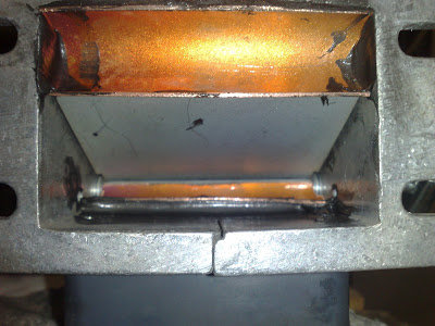

Odswieze leciutko. Chcialbym pochwalic sie malutka modyfikacja wprowadzona w wentylatorze oraz zmiana parametrow spalania. Zaczne od parametrow. W zwiazku ze spiekami i niedopalonym weglem z postu powyzej postanowilem cos powalczyc. Jako, ze na spieki zaleca sie zmiejszenie nadmuchu a ja juz nie mialem czego zmiejszac wiec w akcie desperacji... no coz wpisalem ustawienia fabryczne zwiekszajac o 6 sek podawanie i dmuchawe z 10 na 20 proc. Moje obecne ustawienia to czas pod 17, przerwy 100, nadmuch 20 proc, przerwa w podtrzym 25 min. Coz moge powiedziec? Pali sie prawie cala powierzchnia palnika, powstaje duza zolto pomaranczowa kula ognia, temp przybiera szybciej, czopuch duzo bardziej goracy ale mozna dotknac byle nie trzymac na nim palca bo troche parzy :) od wczoraj mam malo ale wydaje mi sie, ze popiol duzo ladniejszy, drobniejszy, niewielka ilosc spiekow i drobiny niedopalone. Poczekam moze dodam 5 sek do przerwy. W moim wypadku uwazam, ze to duzy krok w strone dobrego spalania. Okazalo sie, ze malo powietrza nie zawsze znaczy dobrze. Widocznie jesli w palniku sa 4 otwory 20x4 mm plus 4 otw 30x4 mm to nie nadmucha sie tego mala iloscia powietrza. Dlatego nie dopalalo wegla, pracowala czesc palnika i slabo nagrzewal. Tyle na temat plomienia.
Druga sprawa to wypalajacy sie w postoju groszek. Najpierw po zakonczeniu regulacji w nadzorze palil sie plomien na srodku palnika wypalajac krater. Pozniej, kiedy piec przechodzil w regulacje powierze lecialo tym kraterem nie napowietrzajac bokow przez co nie bylo wlasciwego plomienia, podajnik podczas podawania wyrzucal niespalony wegiel z bokow palnika a rozruch do uzyskania plomienia trwal kilka cykli az sie krater zapelnil. Chcial nie chcial trzeba bylo sprawdzic dlaczego nie zamyka powietrza. Zdemontowalem wentylator no i wszystko jasne.
Nie wiem co autor mial na mysli tworzac to dzielo ale oczywiste bylo, ze wylaczenie wentylatora nie zakonczy procesu palenia. Trzeba bylo "to" uszczelnic. Wykorzystalem do tego rurke miedziana 18 przecieta na dwie czesci, zamontowana szczelnie na wcisk i paste reinz'a. Otrzymalem taki efekt
Niezbyt moze estetycznie ale dziala i oto dowod
http://www.youtube.com/watch?v=LfCyzUozS3Q
Teraz po zatrzymaniu pieca w ciagu minuty plomien znika calkowicie a po przejsciu w regulacje otrzymuje plomien juz w pierwszym cyklu czyli niespelna 100 sek, po pierwszym podaniu paliwa jest kula ognia B)
Edytowane przez mirekm71

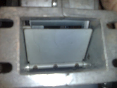

do regulacji wentylatora dołożyłem ciężarek by była zamknięta gdy wentylator nie pracuje, gdy się załączy unosi się trochę pokrywa

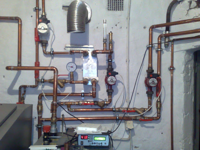

Wymiennik grzeje wode w uk zamknietym. Po prawej stronie wymiennika grubsze rury uk kotlowy otwarty czerwona pompa, termometr i odpowietrznik, po lewej gruba rura pionowo od pieca do naczynia wzbiorczego, dwie w prawo bojler. Naczynie wzbiorcze w kotlowni i bojler tez. Po lewej stronie wymiennika ciensze rury obieg na mieszkanie zamkniety z biala pompa i manometrem. Nie mam zaworow 3-4 drogowych bo jak na sterowniku mam 47st to na termometrze przy wymienniku 52-55st a na powrocie ok 40 st. Czyli ok 15 st odbiera wymiennik do grzania domu.
Na scianie kominowej w domu mam termostat pokojowy. Nie uzywam go. Piec do temp 0st chodzi na blokadzie termostatem. Pompa na obiegu kotlowym podlaczona na stale do pradu a za wymiennikiem cyka na 30 sek co 2 min, temp w domu 22 st dzisiaj bo na dworze cieplo. Wiele razy było cieplo na dworze ale temp na termostacie nie szla wyzej 25rt. Miedzy 22 a 24. Dzisiaj mam 28 st i sciana goraca co moglo sie stac? Podawanie 13, przerwa 105, dzisiaj dalem na 110, nadmuch 23 proc. Piec pracowal w nocy 10 min w reg i 12 w nadz. Temp sciany mam ok 2-2,5 m nad piecem, czopuch metalowy pieca da sie dotknć i sekunde trzymac reka podczas pracy.
