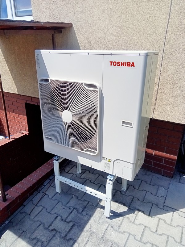

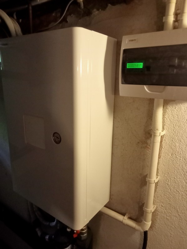

marcincastus odpowiedział(a) na marcincastus temat w Kotły pelletowe
Witam Wszystkich :) tak jak obiecałem, odpisuję. W końcu po wielu perturbacjach mam zainstalowany mój upragniony nowy "piec". Jak to mówią - powiedz Bogu, że masz plany to się nieźle uśmieje :) Więc nie przedłużając, oto moja bestia a raczej Estia, Toshiba Estia : Pozdrawiam -
