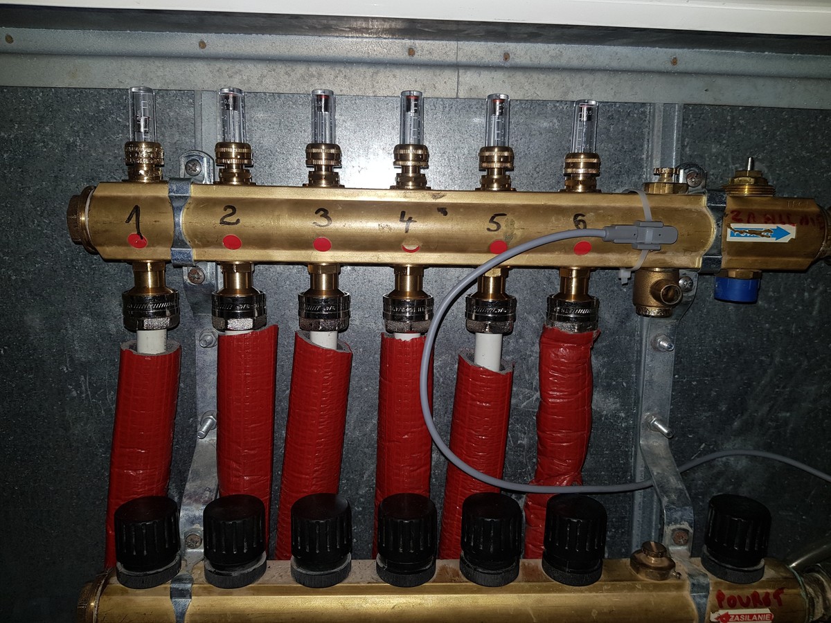

rozdzielacz podłogówki Rotametry nie wskazują przepływu
Okopowy odpowiedział(a) na Okopowy temat w Instalacje CO i CWU

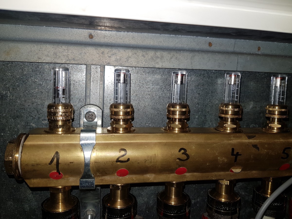

Niestety metalowa skrzynka nie oddziałuje na te talerzyki. Gdy zacząłem kręcić poszczególnymi sekcjami przymykając je, inne zaczęły pokazywać większy przepływ. Wygląda na to, że te rotametry mają u mnie problem z wyłapaniem przepływu? Wygląda jakby przepływ był zero, ale jednak rurki idące na podłogówkę są ciepłe, pomieszczenia dogrzane, więc tutaj akurat wszystko działa. Pompa od podłogówki ustawiona na 3 bieg, charakterystyka stałego ciśnienia. Jakieś pomysły? Nieodpowiednie rotametry? Ewentualnie: czy to możliwe, że te rotametry są tak wrażliwe na kręcenie, że jest problem z ustawieniem? Próbowałem ponad godzinę kręcić, ale maksymalnie 4 mają jakiś przepływ. Przy otwieraniu piątego wszystkie lecą do góry, na "zero". -

Wszystkie powroty odkręcone na max. Tak, to magnetyczne rotametry. Dziwne tylko, że ten 1 z lewej działa chyba ok, a pozostałe faktycznie jakby kleiły się do górnej ścianki. Spróbuję to odseparować. Generalnie gdy zbliżałem do nich śrubokręt - bez problemu podążały za nim na dół, więc ta górna ścianka nie może ich jakoś mocno przyciągać, ale kto wie? -

Okopowy opublikował(a) temat w Instalacje CO i CWU
Cześć. Mam problem z rotametrami na rozdzielaczu podłogówki - 5 z 6 rotametrów wskazują zerowy przepływ, jeden działa, tzn. reaguje na zakręcenie/odkręcenie zaworów itp. Rozdzielacz i rotametry firmy TECE. Ten, który działa zakupiłem w sklepie stacjonarnym celem sprawdzenia czy jest ok. Później domówiłem przez internet pozostałe 5 - takie same. Właśnie jestem po montażu i niestety tylko ten jeden pokazuje przepływ. Pompa na podłogówkę pracuje, instalacja zalana wodą, pompka odpowietrzona, rotametr zamontowany w komplecie z nyplem. Generalnie przepływ jest, ponieważ czynnik w podłogówce osiąga zadaną wartość 28 stopni, podobnie jak pomieszczenia według regulatora. Wygląda na to, że same rotametry się jakby zacięły? Niestety nie mam obecnie zdjęć, ale rotametr dokładnie taki, jak z linku: https://allegro.pl/oferta/tece-rotametr-do-rozdzielacza-ogrz-podl-teceflex-8226250421?utm_feed=aa34192d-eee2-4419-9a9a-de66b9dfae24&utm_term=desc-yes&utm_source=google&utm_medium=cpc&utm_campaign=_dio_ogrzewanie_pla_ss&ev_adgr=ogrzewanie&ev_campaign_id=14937753733&gclid=EAIaIQobChMI6Y2htevM9AIV7QWiAx30fQu0EAQYASABEgIQ1PD_BwE -
