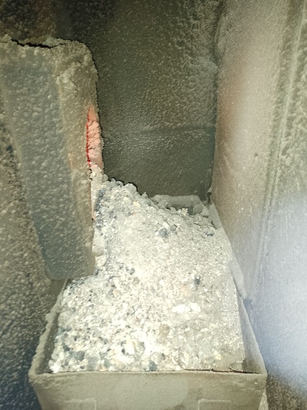

Popiołu mało frakcja ok no mógłby być trochę grubszy.

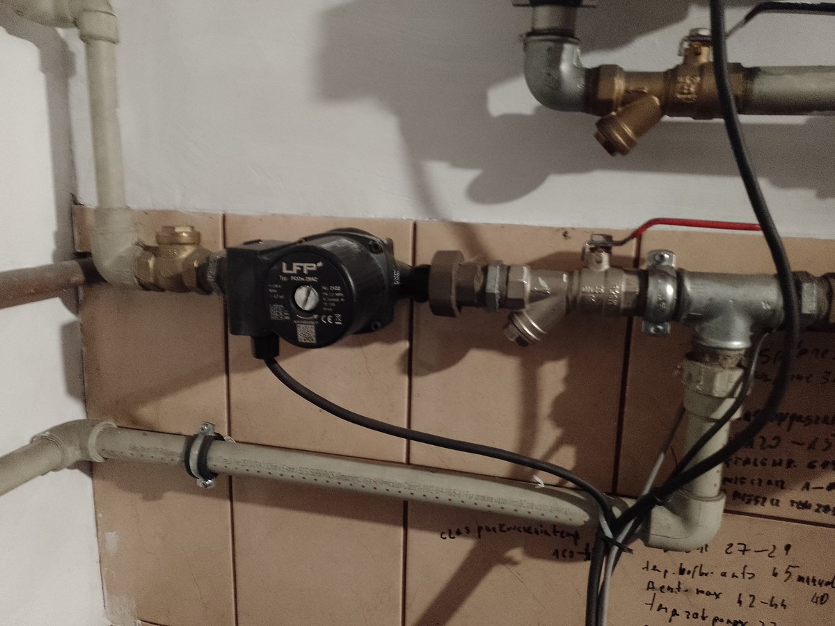

Dzięki za zaworek .przepchnie go pompa ?? Po za tym nic nie wniosłeś poza kpiną . Innymi słowy rozbujnik z małą ciupagą. . -
Jacek3773 odpowiedział(a) na energotop temat w Kotły z podajnikiem
Są inne np jakieś termostatyczne ?? Bo na fiksa grzać i dolewać potem zimnej wody. -

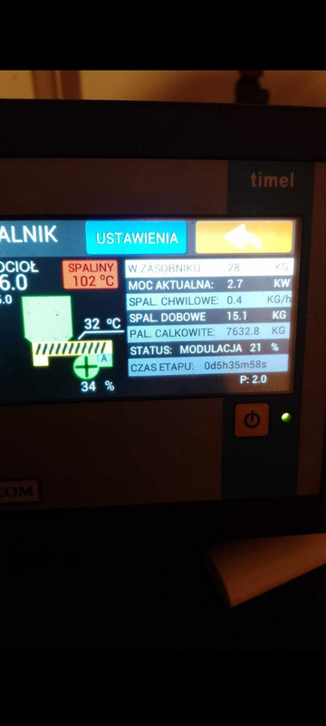

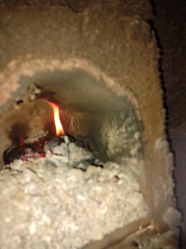

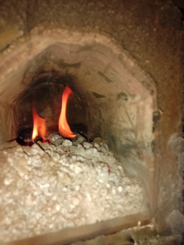

Przeczyszczę i zobaczę . Od czego mógł by spuchnąć ?? Tu zdj z trochę ogarniętego . W czuwaniu po przedmuchy. Powiedz mi dlaczego przebija mi temp na CWU z zadanej 38 na prawie 50. Pompa w auto.
