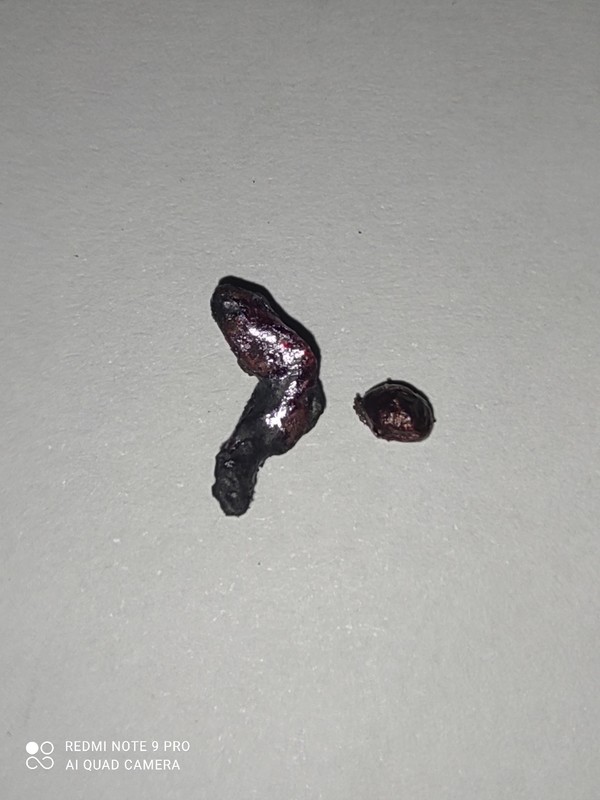

Kocioł Defro Smart Ekopell, wszystko działa dobrze, aż tu nagle dzisiaj alarm, że ruszt zablokowany. Zaglądam do środka, a tam dwa kawałki stopionego metalu - jeden ok 1cm, drugi ok 2mm, kolor rudy. Myślicie, że coś takie mogło się wytopić z zanieczyszczeń pelletu? Używam certyfikowanego A1 z BioEnergy. Czy to może "kawałek" pieca? W załączniku zdjęcie. Będę wdzięczny za jakąś podpowiedź.

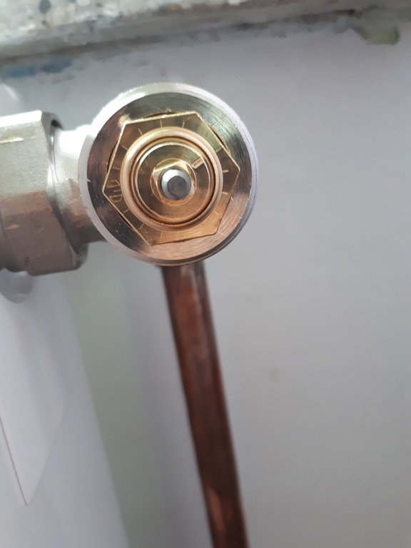

Mam przy grzejnikach wkładki termostatyczne takie jak na zdjęciu. Zastanawiam się jak interpretować te oznaczenia. Zazwyczaj jest jakaś skala np. 1-8 i ograniczony ruch. Na tej mojej natomiast regulator da się kręcić dwa razy na około. Pomożecie?
