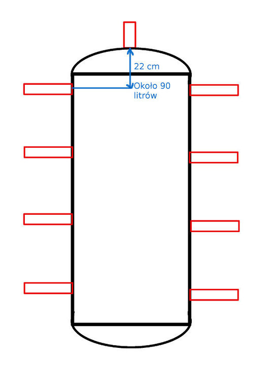

  8. Kolego @cezario1 chcąc korzystać z bufora musisz się pogodzić z tym że musisz mieć pompkę, bez niej nie wykorzystasz jego pojemności. Tak jak byś napisał że robisz podłogówkę i prosił o schemat układu na grawitacji. Jest jednak jeden sposób podłączenia układu kocoł-bufor na grawitacji, i ma on wiele zalet: - żwawy przepływ wody wykluczający zagotowanie - brak konieczności stosowania zaworu zwrotnego - możliwość nagrzania buforu w całej objętości do wysokiej temperatury - brak możliwości cofania się gorącej wody z bufora do kotła gdy w nim już wygaśnie Ma też wadę która u Ciebie go dyskwalifikuje i nie da się go zastosować w praktyce: - wylot kotła musi być niżej niż dół bufora Moje przemyślenia na ten temat o oparciu o posiadaną przeze mnie wiedzę o prawach fizyki i wyobraźni technicznej są we wpisie #104

  19. Przecież schemat Kolegi Anza ma wszystko co potrzeba, wyjście na grzejniki z szczytu bufora, zawór zwrotny na obejściu pompy i w domyśle zawór termostatyczny ochrony powrotu (ten trójnik obok pompy), układ otwarty też tak jak będzie u mnie.

  25. Może uda mi się reaktywować temat Planuję w nowym domu ogrzewanie kotłem zasypowym Setlans multifuel wraz z buforem ciepła 1000 litrów. Kocioł i bufor już mam. Bufor kupiłem produkcji firmy Lemet. Niestety najwyższy króciec (zarówno wlotowy z kotła jak i wylotowy na instalację) jest około 22 cm poniżej najwyższego punktu. Obliczyłem że objętość bufora od tego króćca do szczytu dennicy to około 90 litrów. jeżeli dobrze myślę to przy rozpalaniu ciepła woda z kotła będzie się unosić do góry i wypełniać najpierw górną część bufora. Dopiero gdy nagrzeje się te 90 litrów, poziom ciepłej wody sięgnie krawędzi najwyższego króćca i woda będzie mogła zacząć ogrzewać dom. Natomiast gdy w kotle nie będzie się już paliło i dom będzie ogrzewany wodą z bufora nie będzie się dało odzyskać ciepła zgromadzonego w wodzie powyżej najwyższego króćca. Nie dość że według moich obliczeń bufor ma mniejszą o około 60 litrów pojemność od deklarowanej, to jeszcze te 90 litrów nie było by wykorzystane. Teraz pytanie: czy wyjście na instalację ogrzewania domu można podłączyć z króćca w szczycie dennicy który według producenta bufora ma służyć do wkręcenia odpowietrznika?
