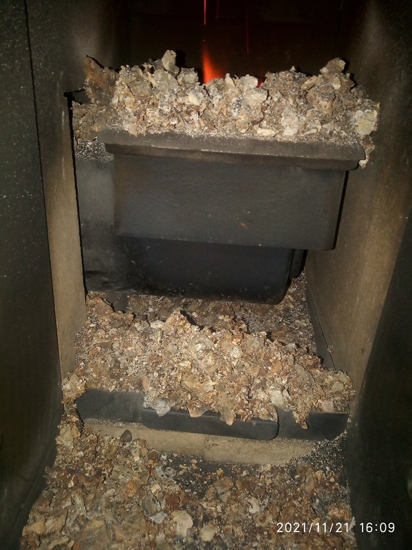

  5. Retorta nie jest uszczelniona. Może dlatego. W sobotę się za to wezmę. Zdjęcie zrobiłem gdy piec był w podtrzymaniu.

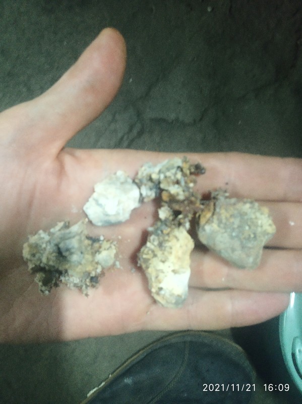

  6. Czyli można uznać, że w tej chwili piec jest już dobrze ustawiony, tylko opał do bani ? Co do kamienia pozostającego po groszku - chyba nie końca to jest kamień bo gdy go przycinek palcem to się rozpada bez problemu na pyłek

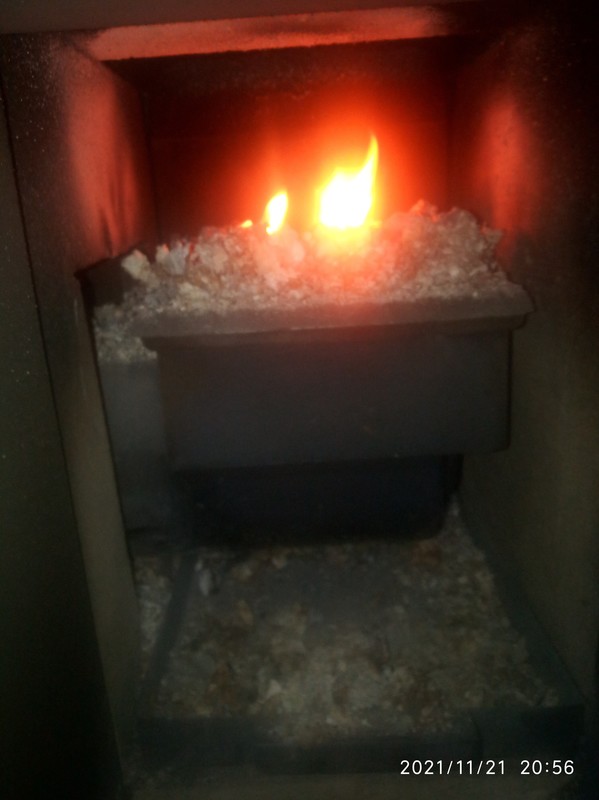

  7. Wprowadziłem ustawienia, które zaproponował kolega troche wyżej. Po 2 h stan jak na zdjęciu. Wydaje mi się, że nadal za dużo zasypuje...
  8. Czyli prawidłowo jest, jeśli płomień ledwie dotyka deflektor ?

  13. Cześć. Od paru tygodni jestem użytkownikiem nowego pieca Krzaczek SKP Max 12kW. + sterownik TECH ST-480. Opał: ekogroszek PIEKLORZ 26 MJ/ kg (suchutki). Aktualnie zadana temperatura na piecu 52 stopnie. Wcześniej w domu był stary, zasypowy piec na miał. Od samego początku walczę z kilkoma rzeczami i nie za bardzo sobie z tym radzę. Dopiero raczkuję w tym temacie. Problem 1. Spieki - po tygodniu palenia i czyszczenia uzbierała się spora ilość spieków. Z tego co wiem, popiół po ekogroszku powinien być podobny do tego od papierosa. U mnie niestety większość to spieki. Próbowałem wyregulować to sterownikiem. Niestety bez efektu. Wygląda to tak jak na zdjęciu. Piec czyszczony i opróżniony z popiołu wczoraj. Jak z tym walczyć ? Problem 2. Sadza. Przy czyszczeniu pieca już drugi raz zauważyłem, że znaczna część tego co wybieram to sadza. Piec ma 3 drzwiczki. W dwóch górnych pratycznie w większości wybieram sypką sadzę (czarny pył). Natomiast piec od środka nie jest oblepiony sadzą. Tylko górna część pieca jest pokryta właśnie tą "pylistą sadzą. Pytanie: jakie parametry ustawień mogą mieć na to wpływ ? Aktualne ustawienia kotła: - temperatura zadana: 52 stopnie, - czas podawania: 20 sekund, - przerwa podawania: 85 sekund, - siła nadmuchu: 35 bieg (35 %) - dmuchawa RMS 120 z przesłoną - praca podtrzymania: 27 sekund, - przerwa podtrzymania: 40 minut, - wentylator w podtrzymaniu: - czas pracy: 80 sekund: - czas przerwy: 4 minuty. Proszę podpowiedzcie jak ustawić ten piec, żeby nie produkował sadzy i spieków oraz żeby palenie było ekonomiczne.
