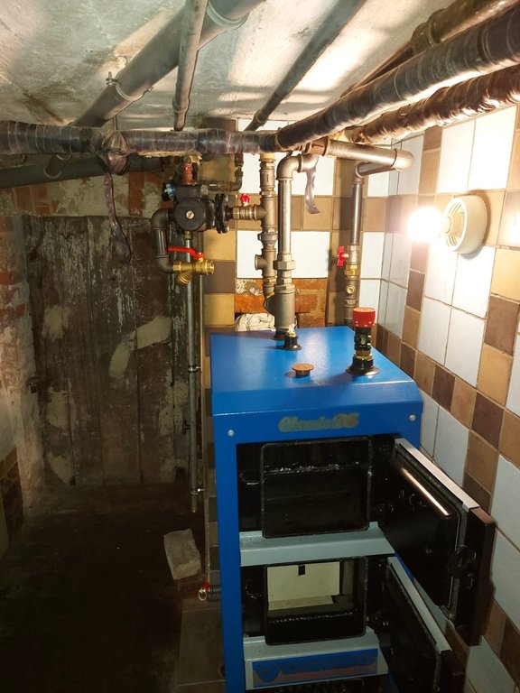

    No myślałem delikatnie ją uchylić, a jak jest lepiej dolne czy górne spalanie? Czy czopuch zostawiać zawsze otwarty? Jak ustawić szczelinę w dolnych drzwiczkach przy ustawieniu miarkownika?

    No właśnie, z drobnym zapewne będzie to samo :-(... Powietrze podaję środkowymi drzwiami ale to nic nie daje, może lepiej otworzyć klapę skrótu spalin nad paleniskiem?

    Prawdopodobnie orzech ale ciężko mi powiedzieć w worku różne bryły są duże małe :-). Zapaliłem w piecu około 12, ponad 2 godziny palenia a ja mam 50 stopni :-(, ciężko coś z tym paleniem w tym Ogniwo... A jak bym miał otwartą klapę z skrótu spalin to?

    Panowie więc tak byłem o 2 w nocy przyłożyć, zasypałem do pełna. O 6 rano grzejniki zimne a to co w piecu zobaczyłem!!! Opał się po prostu nie sunął w duł :-(.

    Hmmmm no będę musiał coś pokombinować... Kolejny problem jaki zauważyłem to po zasypaniu komory od czasu do czasu bucha dymem przez otworek w środkowych drzwiach. Teraz nawet próbowałem dolne otworzyć to dymi jak cholera przez otwór w środkowych drzwiach... Zauważyłem że dzieje się tak wtedy gdy cały żar podchodzi co raz wyżej a cały zasyp nie nie obsuwa niżej :-(... Tak się zastanawiam jak najlepiej palić w tym kotle, czy wywalić ten wiszący ruszt i bez tego rusztu? A może otworzyć klapę skrótu spalin i rozpalać od góry? Tak robiłem w KWS 10 ale jak już cały zasyp się spalił to tylko dosypywałem z góry na żar węgiel.

    Panowie zapalone z zawieszonym rusztem. Węgiel mam dojść gruby i po załadowaniu robi sie skorupa i opał nie chce się sunąć :-(, muszę pomóc hakiem...

    Może ktoś jeszcze się wypowiedzieć do czego jest ten wiszący pionowy ruszt na przedniej ściance? Czy z tym rusztem trzeba palić a może i bez niego? Bez niego więcej węgla wejdzie.

    Czopuch mam otwarty na max ale czy ciągle ma być na max nawet przy zamkniętym piecu? Onzaczenie na kotle jest gdzie otwarty, zamknięty i otwarty do połowy :-). Nie wiem może to moja wina ale ten wiszący żeliwny ruszt co wisi na przedniej ściance zdjąłem i oparłem go o tylną ściankę tak aby węgiel nie wpadał na szamotki. Gdzieś ktoś tak pisał w tym wątku więc tak zrobiłem.

    Ryni nigdy nie miałem żadnych zaworów mieszających i dlatego teraz też nie montowałem. Kocił grzeje tylko kaloryfery nic więcej, temperaturę jaką utrzymuję to w granicach 65 stopni (stare budownictwo) a do tego grzejniki bez termostatów. Kocił uruchomiony, temperatura na piecu 65 stopni, powrót ponad 50 stopni. Co mi się nie podoba to to że strasznie kopci przy otwarciu drzwi zasypowych środkowych nie da się po prostu przyłożyć... Dopiero gdy otworzę osłonę przy zawirowaczu spalin to nie kopci... Nie wiem dlaczego tak jest może coś źle robię?

    Witam serdecznie, również jestem posiadaczem kotła Ogniowo Classic DS 10KW. Kociołek jak na razie nie pracuje, ogarniam instalację :-). Co do samego wyglądu jest ok lecz palenisko małe i obawiam się że często będę bywał w piwnicy niż to było gdy był stary kocioł Elektromet KWS 10 :-). Dodam jeszcze że kocioł będzie pracował bez bufora, wiem wiem bufor wymagany ale myślę że bez niego również będzie dobrze :-). Tak się zastanawiam od czego jest ten ruszt pionowy wiszący na przedniej ściance? Na zdjęciach widać że komora zasypowa jest zasypana z tym rusztem i bez tego rusztu. Czy może ktoś się wypowiedzieć jak pali w danym piecu, czy cały węgiel wpada na szamotówki i głębiej?
