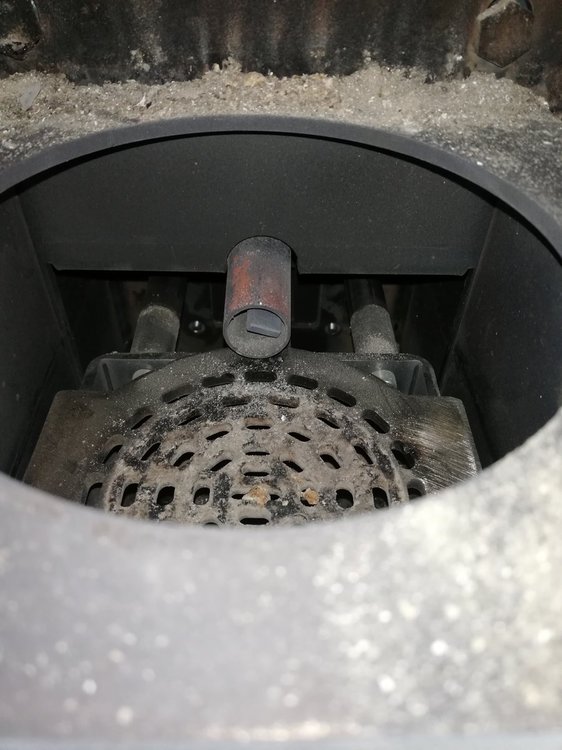

Też mi to przez myśl przewinęło się heh.jedyne co nieprzewodzi i wytrzymuje temp.ze świecy zapłonowej wytłuke.podbije pyt.masz coś z ferroli?widze w profilu gorzów to rzut beretem masz jak żeś autoryzowany hehe.tak cicho sobie myślę,że mogł tego imbusa za mocno wkręcić i bam porcelanka poszła,jest to raczej możliwe.
No,ale lata,mi też sie wydaje,ze powinno sztywno siedziec,no ale j.w. pisalem z wlacznikiem już 3 tydzień jedzie.czeka tyle czasu na paczke z ferroli.żenada co on gada.musze poszukac kompetentnego serwisanta i tyle,ktoś musi ten kocioł doprowadzic do ładu.wymówki bo to nowośc i instrukcji serwisowej jeszcze nie ma bokiem mi wychodzą,płacisz nie mało i sam sie martw teraz.
Mam.serwisant ja skrecał bo mu na rece patrzylem
Tak to wyglada.nie odpalił teraz.wysrodkowałem zapalarke i odbufał.bez sensu.irytuje mnie już to. Przygarne serwisanta z zach-pom lub lubuskiego,jest jeden wielki nie ład.
Ok,zobaczymy po wymianie włącznika co się bedzie dzialo bo dziś zaczyna sie 3 tydzien jak jedzie go wymienić i dojechać nie może... A powiedz mi jeszcze czy jak zapalarka dotyka ścianki tej tuleji co w niej siedzi,może to robić zwarcie jakieś?serwisant ją wymienił,ale moge z nia robić co chce,pamietam,ze ta pierwsza przed wymiana sztywno siedziala,a ta mozna palcem ustawic jak sie chce.

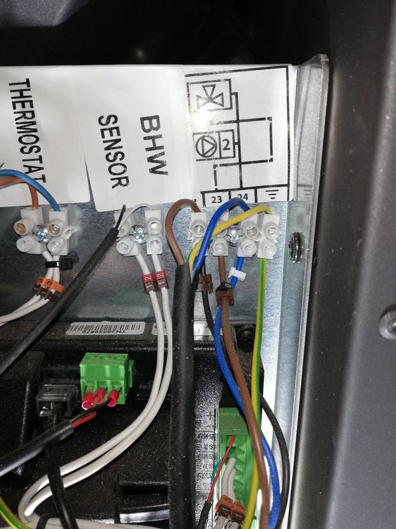

Przepiąłem brazowy i lipa,ale miejscami braz z niebieskim i wkoncu wyłacza sie.zostawić tak?
Nie no,żadne żarty,22 brązowy,23 wolny,24 niebieski i na końcu żółty

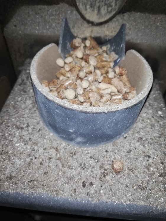

Sypał dawke startową i wiadomo,dosypywał w przerwach czasowych,rozpalanie na wyświetlaczu do czasu aż z koszyka sie wysypywało i nie rozpalał,za to waliło bezpiecznik
Nie,miałem objaw,że z koszyka sie wysypywalo i nie odpalał,skutkowalo to wywalaniem bezpiecznika,ale z tym sie uporałem,przestawie pompy i zaobserwuje

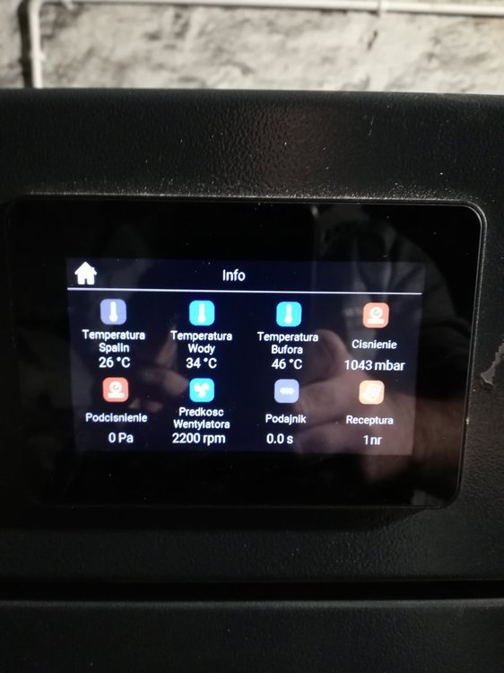

Jest podpięty do bojlera.wskazuje ok tylko jak spadnie temp na cwu o 5 stopni to niestartuje kocioł,zeby dogrzać,a pompa cwu na okrągło mieli i sie nie wyłącza.jak używałem krono to tak było,ze dogrzewał,zeby cwu miało temp zadana i tak trzymał,teraz jak podłączony regulator to startuje tylko wtedy jak temp spadnie i regulator go załączy.
No to różnica jest,tylko za co one dokładnie odpowiadają,teraz zaglądałem zadana na cwu 43,jest 42,kocioł 65,jest 41 i pompa cwu chodzi,a już raczej niepowinna,temp.dla startu pomp 50 dla cwu i 60 dla c.o.i gdzie szukac problemu?i jak podbije wyżej zadana dla cwu to martwy,a powinien dogrzać.
Nic nie kręciłem,jest ustawione tak jak serwisant po uruchomieniu zostawił i jak widać coś jest nie hallo,instrukcja mówi co innego niż jest ustawione w kotle,ja tego nie dotykałem.wogóle mam jaja od początku z tym kotłem bo nie chciał sie rozpalać,spalilo włącznik na który czekam,aż przyjedzie wymienić,także proszę mi tu bez takich he he...każdy serwisantem może się nazywać,to,że zaczął się rozpalac doszedłem do tego sam niestety,więc śmiem wątpić,że serwisant nie koniecznie musi wiedzieć co robi.prosze tylko o info kto jak ma te parametry ustawione
