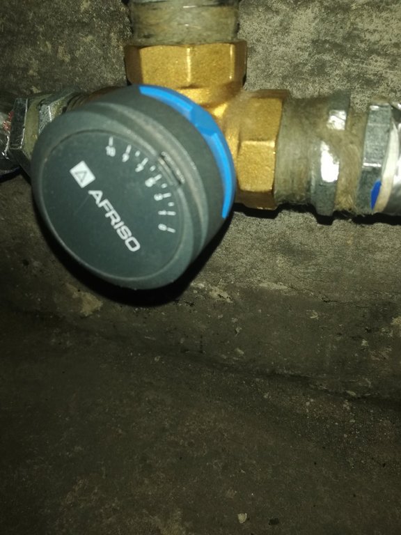

  11. Czy tak jest poprawnie?czy za bardzo przymkniety powrót?
  12. Tak dostałem,pali pali Apropos mieszacza powrotu...zamontowali mi afriso(na foto) z prawej strony kotła,górne przyłącze gorąca woda z kotła na co.,z prawej powrót i z lewej pomieszane,logiczne hehe.zabłysłem :) jak to prawidłowo ustawić?patrząc na skale na foto?

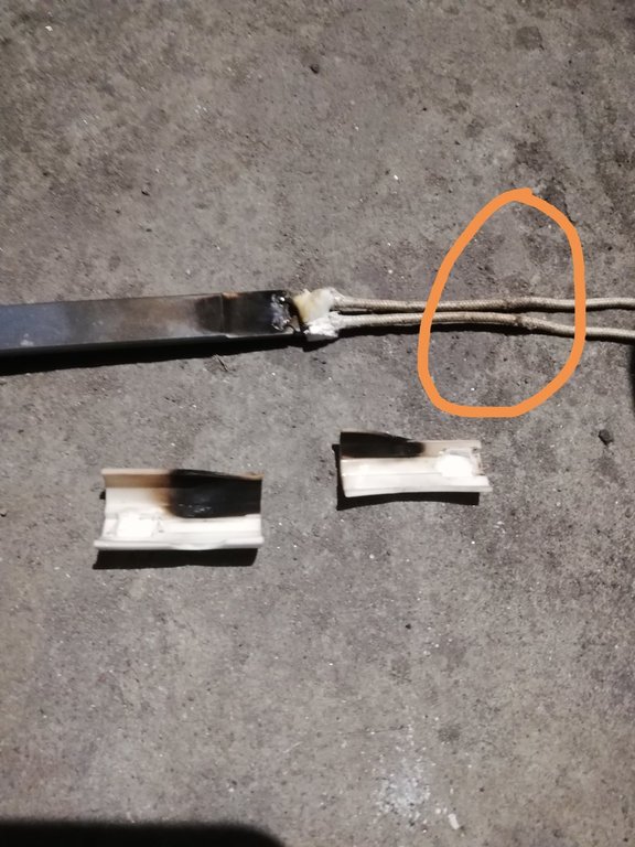

  14. Moja zapalarka,w miejscu oznaczonym prześwituje przewód,uszkodzona izolacja

  16. Ja też bo moja właśnie uszkodzona zapalarka przez serwisanta zdechla

  20. Ale któryś raz z rzędu słysze od serwisu coś odnośnie jonizacji,ze jak zapalarka sie rozgrzewa i nie jest schlodzona do pewnego poziomu czyli za mocno sie rozgrzewa,ze wlasnie wtedy moze dochodzic do przeskoku napiecia do obudowy i wali bezpiecznik,czyli tak,przebicie. Bo tak znowu co?raz jest przebicie,a raz nie?czy to na płycie czy kablach?raczej jak już jest to być powinno cały czas.dowiedziałem sie też,ze poczatkowo w premium byly ceramiczne zapalarki,ale zastapili je tymi obecnie bo byly za krotkie i problemy z rozpalaniem,a tu sie okazuje,ze to nie byla raczej wina zapalarek
  21. Tak jest na wyświetlaczu na zielono jak grzeje,jak nie to jej niepodświetla i słychać jak pstryknie przekaźnik jak zgaśnie @pospisz tak wiem tylko mi chodzi o to,że jak jest w stabilizacji juz i zapalarka jeszcze grzeje to potrafi walnąc bezpiecznik
  22. Wyłączyła zapalarke praktycznie rowno z przejściem w stabilizacje,przy grzejącej zapalarce w czasie stabilizacji też mi potrafilo bić bezpiecznik,wychodzi na to,że wentylacja zapalarki jest lepsza przez podbicie parametru wentylatora wtórnego przy rozpalaniu,w chwili obecnej od czasu kiedy skończy sypac dawke startową mam zapłon po ok minucie.na gownianym pellecie typu meble niestety,nie ma opcji,na 5 prób może z 2 razy odpali :/ dziś pierwszy raz od 3 tyg.mi nie odpalil,po kolejnej próbie przy stabilizacji walnelo bezpiecznik,ale zrobiłem co zrobiłem bo ten parametr jedynie zostal fabryczny do obserwacji i jak widać pomoglo poki co. @eliks przy różnych temp.ją wyłącza
  23. U mnie i wczoraj podałem te ustawienia serwisantowi pomogło zatrzymanie dosypu paliwa po dawce startowej,podbicie dawki przy stabilizacji za to,próby rozpalen na 5 i podbicie wentylatora wtórnego(dziś zauwazylem,ze zapalarka szybciej przestala grzac)za niedlugo sie uruchomi to potwierdze czy tak zostało.apropos skad kocioł bierze info by wylaczyc zapalarke? @pospisz ile czasu trwalo wtedy rozpalanie?
