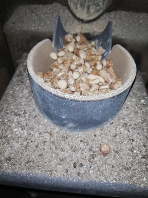

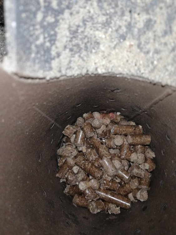

  6. Żarzy sie to czyli działa,nie jest raczej tak,że raz działa,a raz nie.zawsze gdy nie zapali ściagam koszyk i aktywuje zapalarke,zawsze swieci.zrzucił wsio w popielnik po off,dajesz on i rozpalił.od czego to jest zależne.pstryknal regulator,polecialem z ciekawosci do piwnicy i niestety...
  7. Wszystko cacy,ale premium ma co innego.dobra miszcze pytanie za 100 pkt.tym razem nie odjarał,sciagam koszyk by zobaczyć położenie zapalarki i ku mojemu zdziwieniu jak ja usztywniłem tak nic sie nie zmieniło.tym razem zapalarke nie czynie winna.tylko o co kaman teraz,ze nie odpalił?coś z tym pelletem moze byc nie hallo?jakies pomysly?

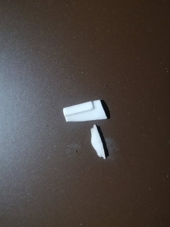

  14. Usztywniłem zapalarke,wyżej opisałem co zrobiłem i jak narazie nie ma problemu.
  15. Wyjąłem ją całą,ustawiłem jak trzeba,zblokowalem delikatnie kontra i zablokowalem kawalkiem porcelany,zeby przewod jej nie ukosowal do sciany tuleji.wydaje sie to juz byc stabilne,byłbym wdzięczny,jesli ktos tu z obecnych dysponowal wymiarami tej zapalarki bo boje sie już ją wyciagac.p.s.podaja jeszcze rozne moce tych zapalarek,czy to istotne jaka moc?
  16. Tej teraz nie wyciągam bo sie rozpadnie,poczekam na serwis i wtedy pomierze
  17. Nie da rady.jakoś przyblokowalem od przodu,zobaczymy,2 min potrzebował,zeby odpalic.na fotce to co wyleciało z zapalarki
