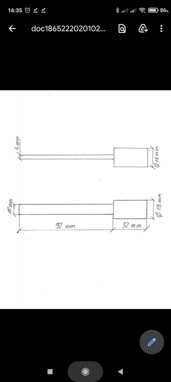

  18. Przedłużyłem rure zapalarki

  23. Nic sie nie stanie,raczej wyrobione tulejki mechanizmu,wiesz jak to wylaczyc?ale kontrolnie rozkrecilbym palnik czy tam haraszo
