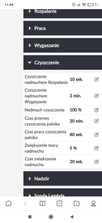

Uzywaj trybu ktory tobie odpowiada. Napisałem Tobie jak mozna obliczyć moc. Jeżeli obecnie sypiesz 7,5s na 14s przerwy to masz 21.5s czas pracy. W trybie Fuzzy Logic jak zmienisz w ustawieniach serwisowych czas pracy na 21.5 to wypelnienie cyklu mozesz wpisać 34 prawie 35 a to jest zbyt duzo ale to będą ustawienia lustrzane z trybu standard. Wypelnienie cyklu powinno być ok. 30 procent od czasu pracy 20s. Czyli obecnie powinno być ustawione 6s podawania i 14s przerwy w trybie standard. Nie chcesz/nie możesz zważyć wydajności podajnika to sobie zgaduje proporcją. Zbiornik znany temat co 3,4 pelne załadunki trzeba wyczyscic jezeli uzywasz pelletu który ma duzo proszku. Ja uzywam lavy ktora tego nie ma duzo. Jeżeli serwisant tak ustawił kocioł to sam masz odpowiedz... albo zapraszasz go jeszcze raz albo zmieniasz sam. Plomien tez tobie pokazałem mniej więcej jaki musi być. Niektórych rzeczy nie da sie zrobić na odległość. Dla mnie tryb standard jest lepszy i polecany w okresie letnim kiedy kocioł grzeje tylko ciepłą wode. Nie wiem jak u Ciebie ale w MetalFach w tych sterownikach tryb standard nie ma Histerezy H1 i H2 wiec nie potrafi modulować - on idzie na max mocy do zadanej i sie wygasza. Tryb Fuzzy Logic potrafi dojsc do zadanej i sie trzymac temp na kotle jak mu stworzysz odpowiednie warunki. Moduluje tak moca aby trzymać temp na kotle. Masz mniej rozpalen na dobę a przy twojej instalacji to skarb ale musisz miec prawidłowo dobrany kocioł do odbioru ciepla. -

Jeżeli progi masz dobrze ustawione i wszystko szczelne to powinna być wysoka jasność płomiena. Ja mam sonde która koryguje i czasami spadnie plomien nawet poniżej 40% jak jest na 45 procentach mocy ale generalnie to zaden wyznacznik. Ja zawsze wyciagam proszek. Natomiast na wysokich prograch 100, 80, 60 praktycznie cały czas 100%. Tu dane z teraz... 40 procent mocy. Generalnie jasność plomienia to nie wszystko, czasami czujke zasłoni pellet a plomien jest.- 73 odpowiedzi
