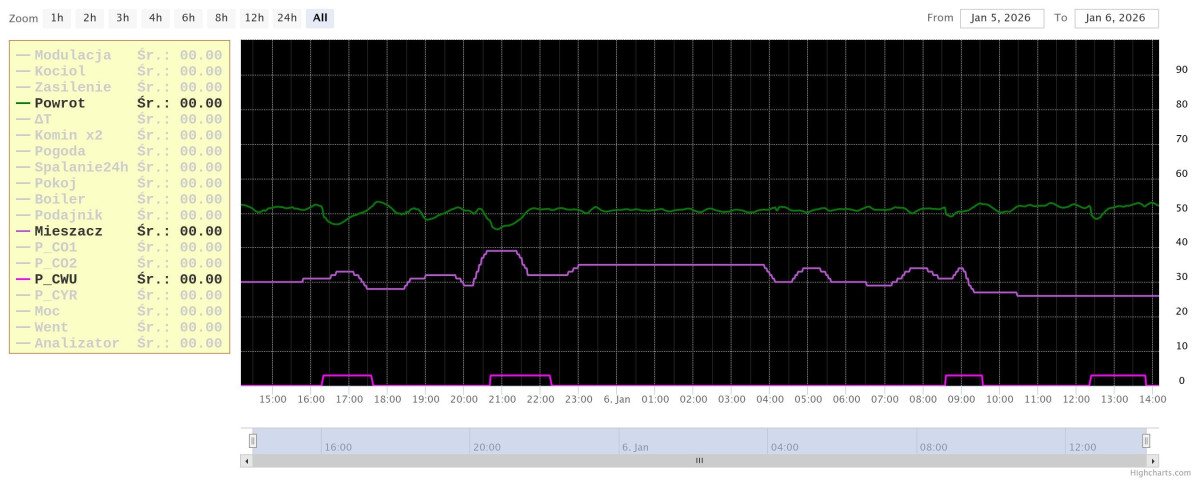

tak mam głowice termostatyczne w pokojach. dom starej budowy wiec instalacja zrobiona grawitacyjnie rury "wielkości ręki" . zawór 4ro drogowy z KV o wartości 28 ;/ -
glibo odpowiedział(a) na energotop temat w Kotły z podajnikiem

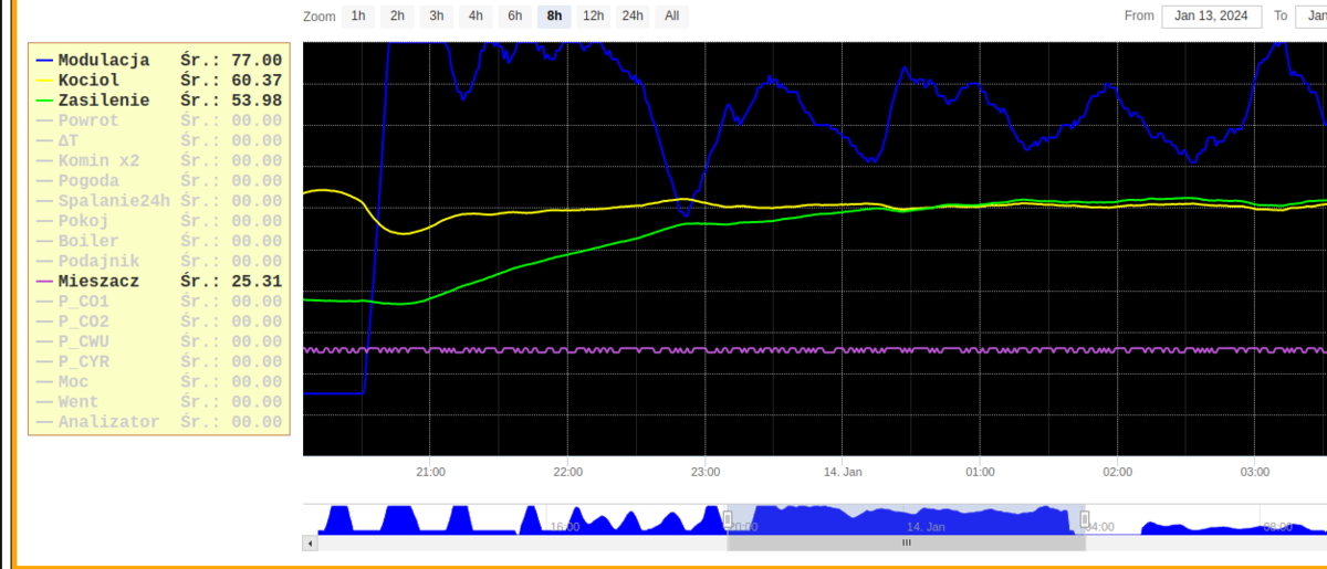

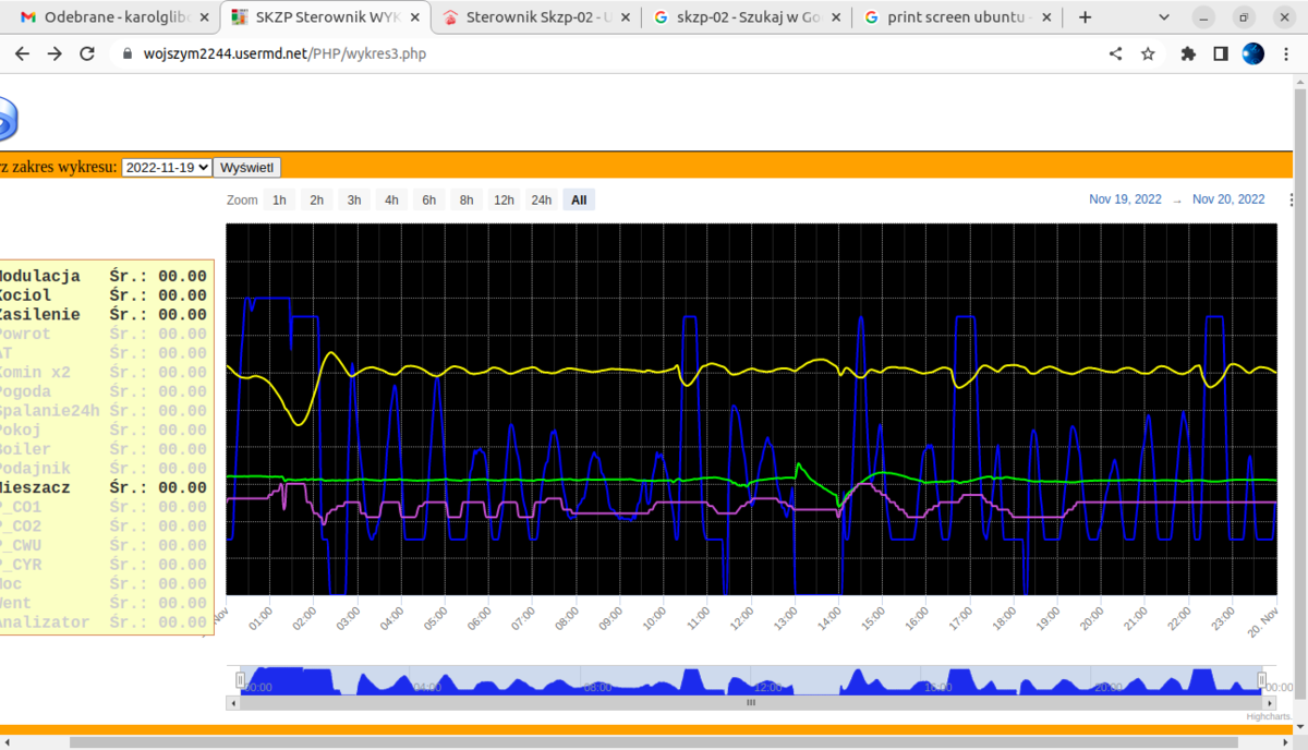

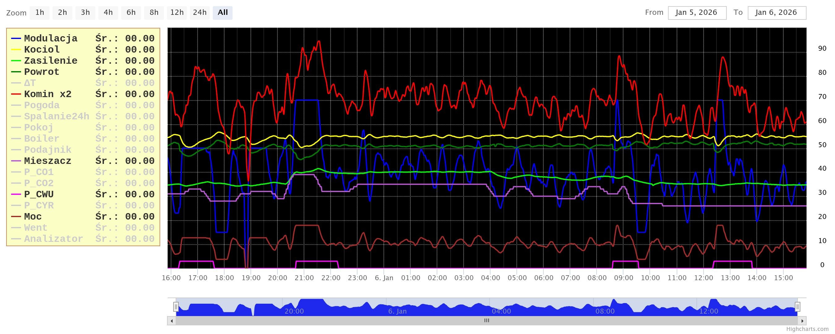

nie mam pojęcia co powoduje takie spadki ;/ pompę mam 32/80 pracuje na 2 biegu . odnośnie mieszacza na wykresie widac ze nawet jak on jest ustawiony w jednej pozycji to powrót faluje -
ustawione mam by temp na wyjsciu była 38 i pewnie jak wraca zimny powrot to go zmienia . -
podpowie ktoś jak ustabilizować kociołek? cały czas faluje oraz obecnie mi spalanie poszło w gore na 35kg a zazwyczaj było ok 25-28 przy tych temp. opał karlik wentylator 40w , palnik okrągły ekoenergia -

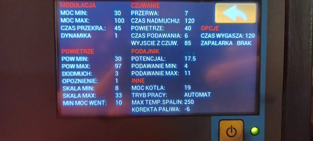

po zmanię groszku, mam problem z ustawieniem sterownika, by w miarę poprawnie dopala. jakieś podpowiedzi? piec mam przewymiarowany, wiec modulacja lata;/ palnik ekoenegia groszek 19kW, wentylator wpa06. kopczyk był zapadnięty obecnie obniżyłem skale z 8 na 5 oraz korektę zmieniłem na -15% -

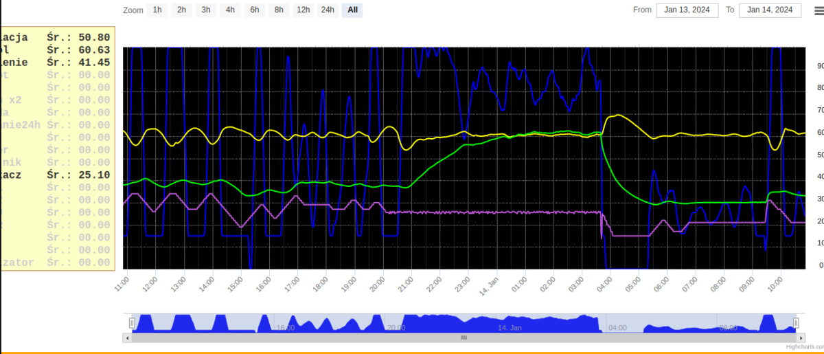

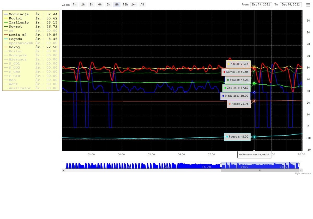

odpaliłem piec wczoraj, ale bardzo nie równo mi kocioł pracuje co zmienic, by piec płynniej pracował? za mały odbiór mam ciepła w domu? coś źle ustawione ? temp mieszacza 35 zadana , minimalna 30 max 40 -

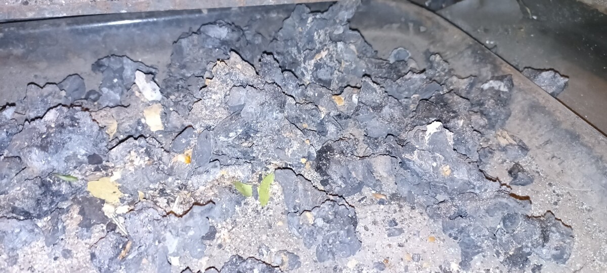

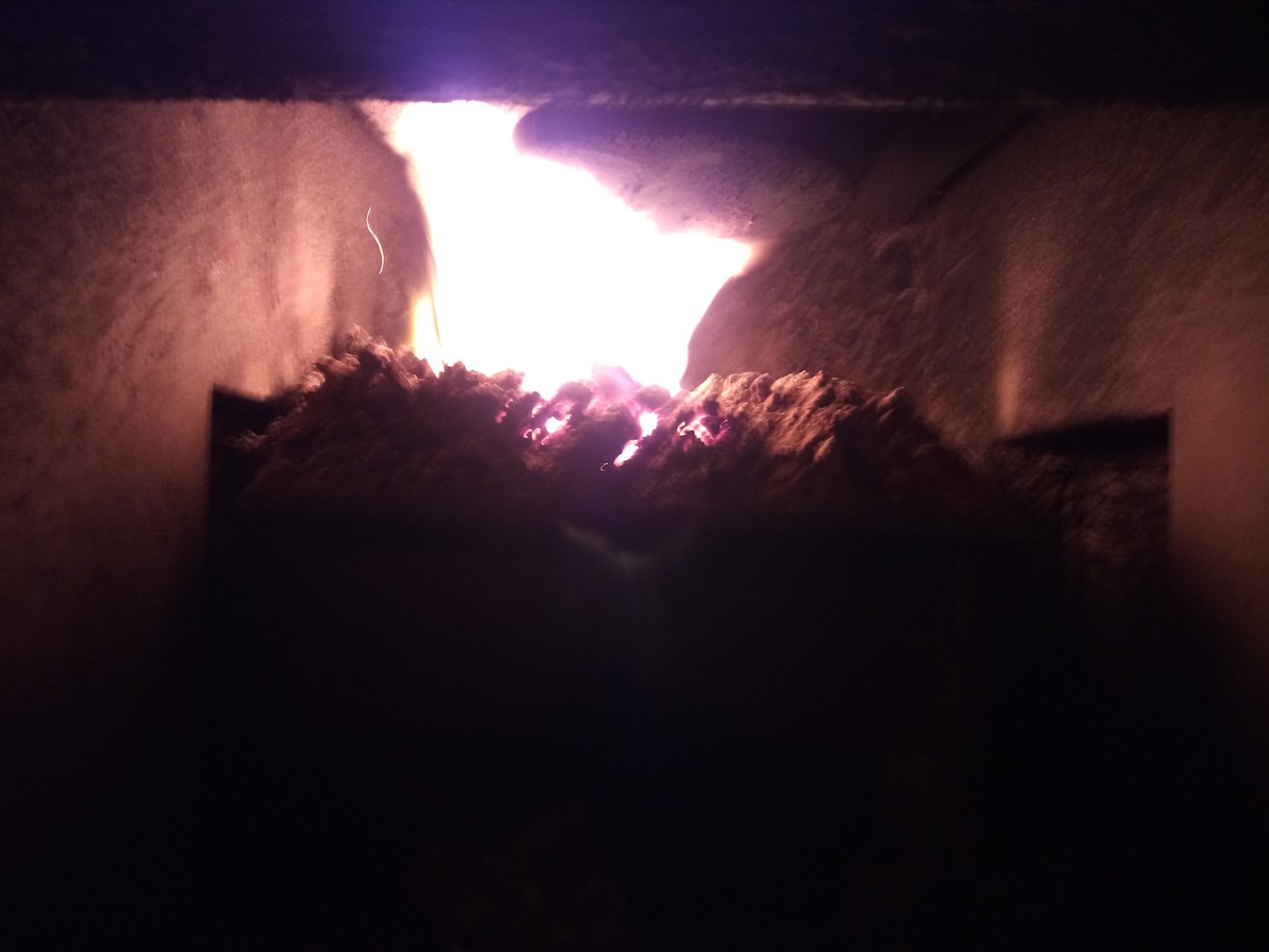

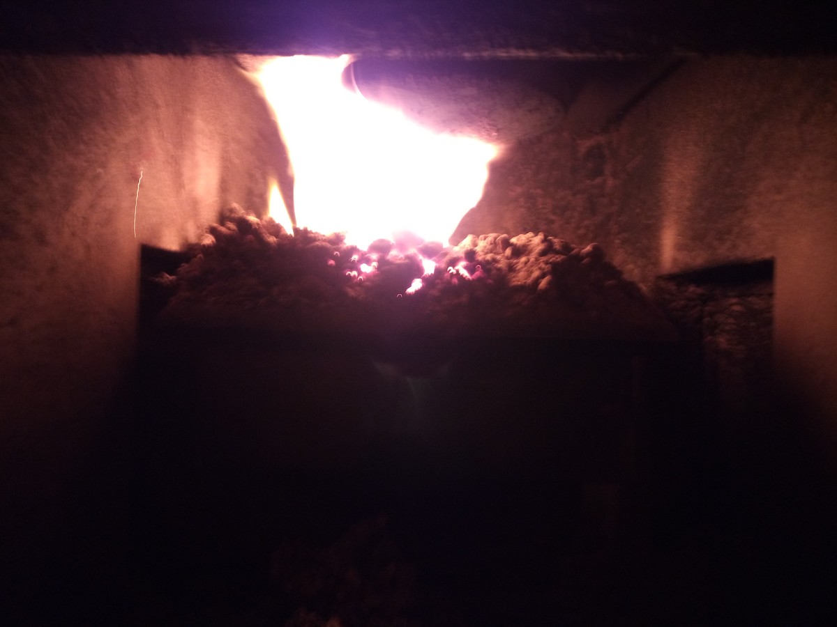

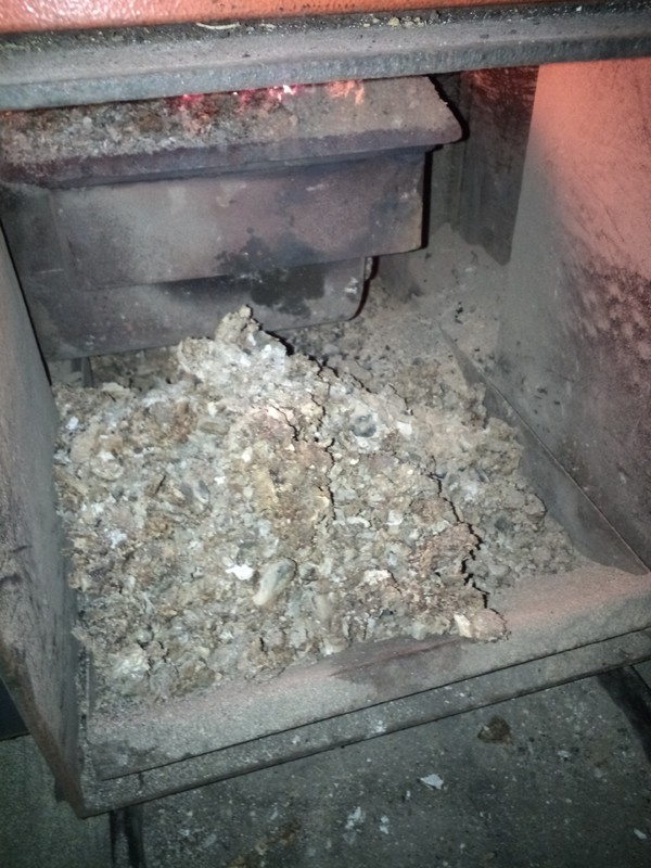

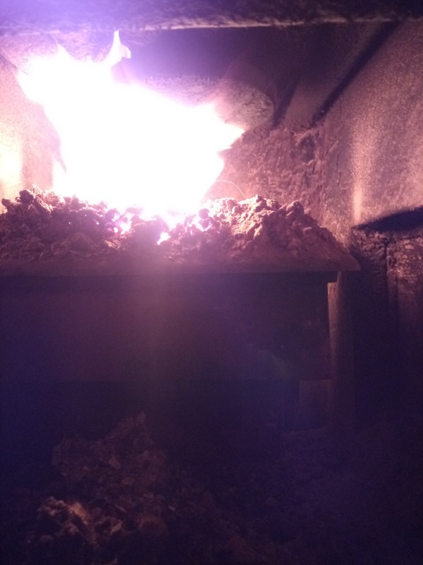

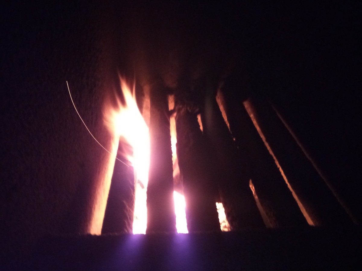

jak pozbyć się spieków z początku palnika? oraz jak kopczyk przesunąć bardziej na środek paleniska? (ogień przed deflektorem) zdjęcie przy modulacji 45% w piecyku również jest czarno modulacja 30-80% powietrze 15-75% went 5-28 czas podawania 6s korekta paliwa +2 potencjał zmierzyłem i wychodzi 12.6kg i taki ustawiłem (chodz przy ostatnim bylo 17kg;/ ) -
glibo odpowiedział(a) na wojszym2244 temat w Kotły z podajnikiem
wam tez nie działa pobieranie wykresu ?? -

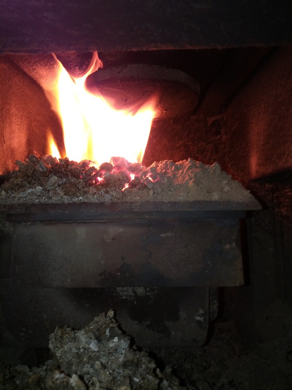

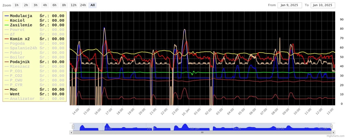

pojawiaja mi sie spieki (raczej zuzlowy)na początku palnika (od strony wentylatora) zmniejszylem powietrze z 30 na 25 ale nadal jest podobnie . jak sie ich pozbyc? palenisko ekoenergia uszczelnione na poczatku sezonu SKZP Sterownik WYKRESY.pdf -
pompa kotłowa jest. czujnika braggera nie mam. podniosłem temp kotła na 70 . modulacja min na 30%. powietrze ustawione (wpa06) 7%-30% , nadmuch 20-85 dynamike przestawiłem na 3.
