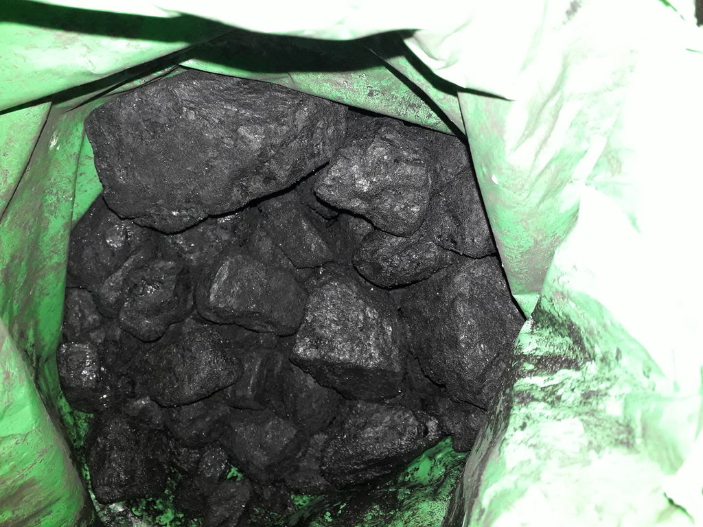

Kupiłem dziś worek tego bobrka, niby nw świadectwie winieje 27 - 30MJ. Wrzuciłem dwie łopatki, trzeba będzie obserwować jak pozostanie tylko żar w kotle. Węgiel ogólnie jest bardzo tłusty, więc chyba strach byłoby tym palić bez przemieszania ze słabszym węglem, chodzi mi w tym momencie o sadze w kominie, z komina nic mi nie dymi tak jak przy Piaście.
