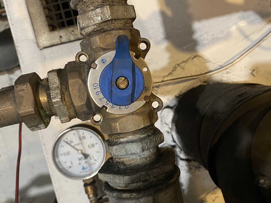

  5. Proszę zerknąć na te moje malowidło, w związku z tym że muszę puszczać wodę non stop przez bojler, żeby powrót był cieplejszy oraz mam problem ze skokami temperatury na zasilaniu podłogówki 23-32 stopnie w zależności od schłodzenia wody w bojlerze / tak przypuszczam/ to muszę coś zmienić - czy wstawienie zaworu zwrotnego w kierunku zaporowym z powrotu CWU na powrót z CO oraz zaworu trójdrożnego z siłownikiem sterowanym przez np termostat pogodowy będzie współpracowało lepiej celem trzymania temperatury w podłogówce? Co dobrze by było zmienić w czasie wymiany pieca na ten polecany SKAMP?

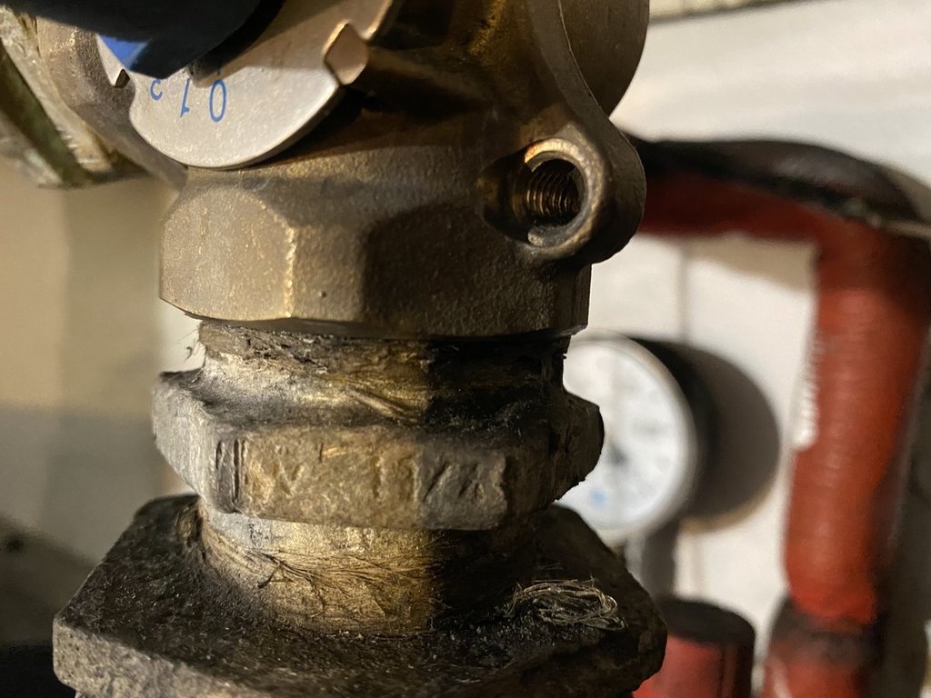

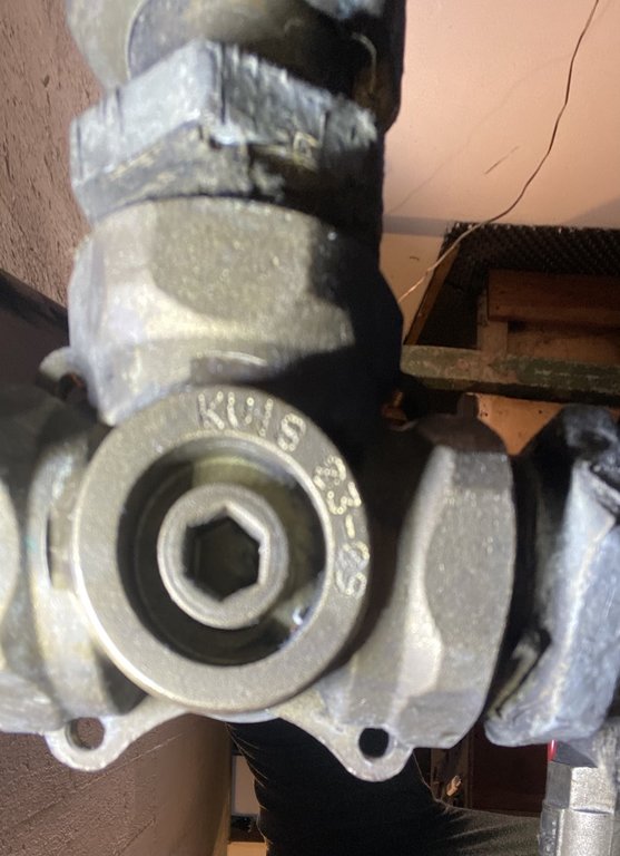

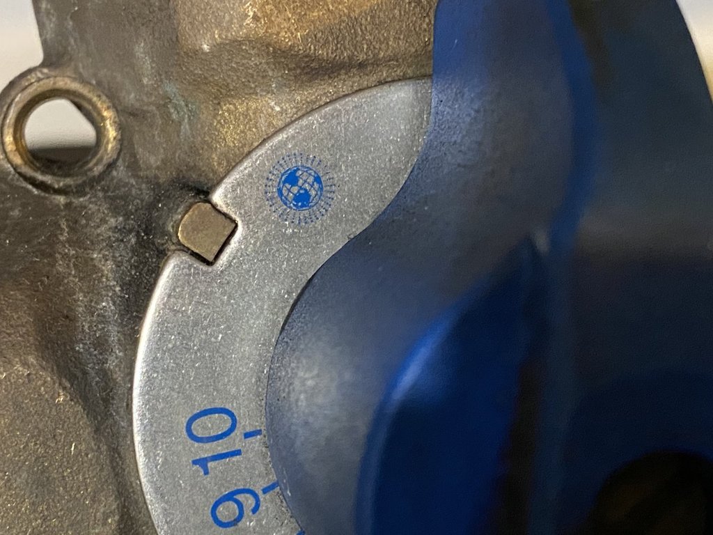

  11. Proszę o pomoc w doborze siłownika do regulacji tym zaworem - potrzeba mi trzymać temperaturę na podłogowym ogrzewaniu i ewentualnie zasterować jakimś pogodowym termostatem - ten od pieca spyry /ekogroszek ma GECO 407 i on nie steruje mieszaczami - nie wiem co to za zawór.
