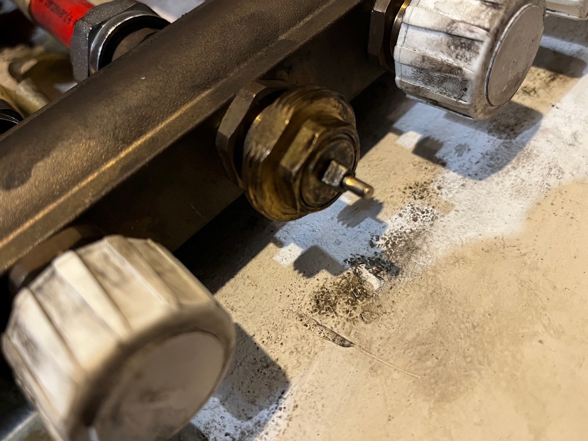

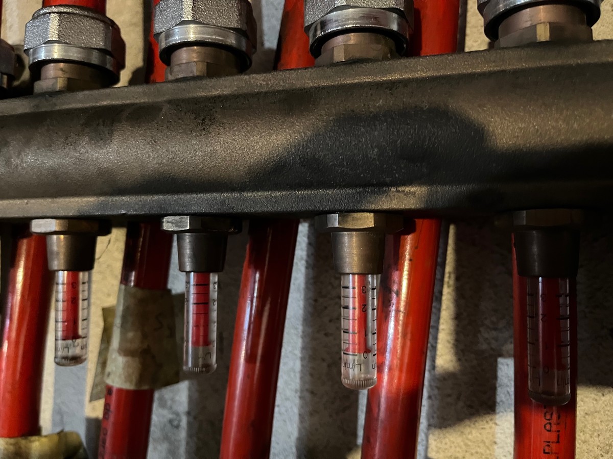

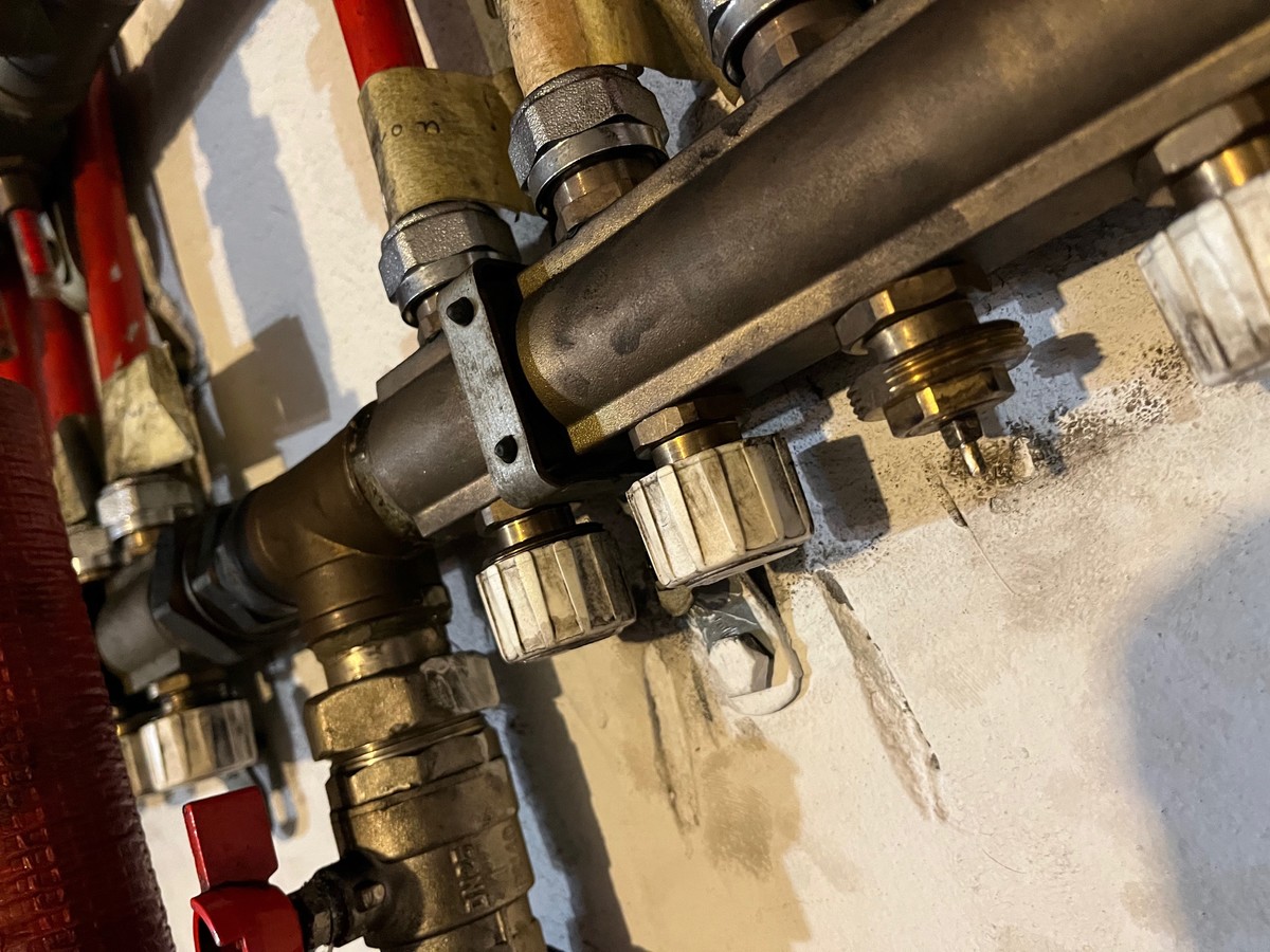

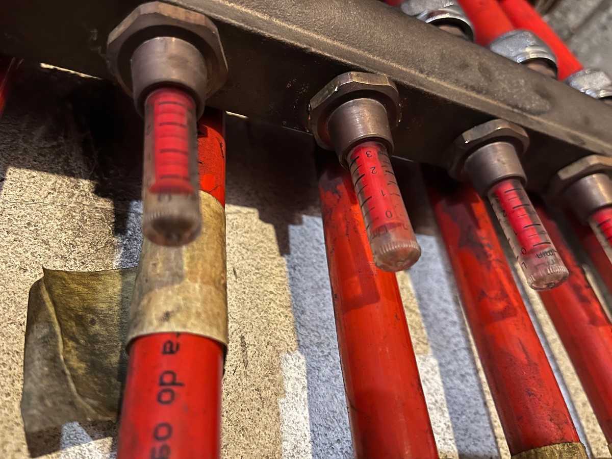

  5. Mam tak i to działa /tak kupiłem dom/ - ale się zastanawiam czy to taka wersja rozdzielacza że rotametry pełnią role jedynie wskaźnikową, działają tylko w pozycji pionowej / u mnie odwrócone w dół nic nie wskazują/ powinny być na powrocie - bo tak mam - a na zasilaniu jest zawór do regulacji przepływu i ewentualnie zamykania obiegu… nie wiem co to za system Roth? Może ktoś wie…

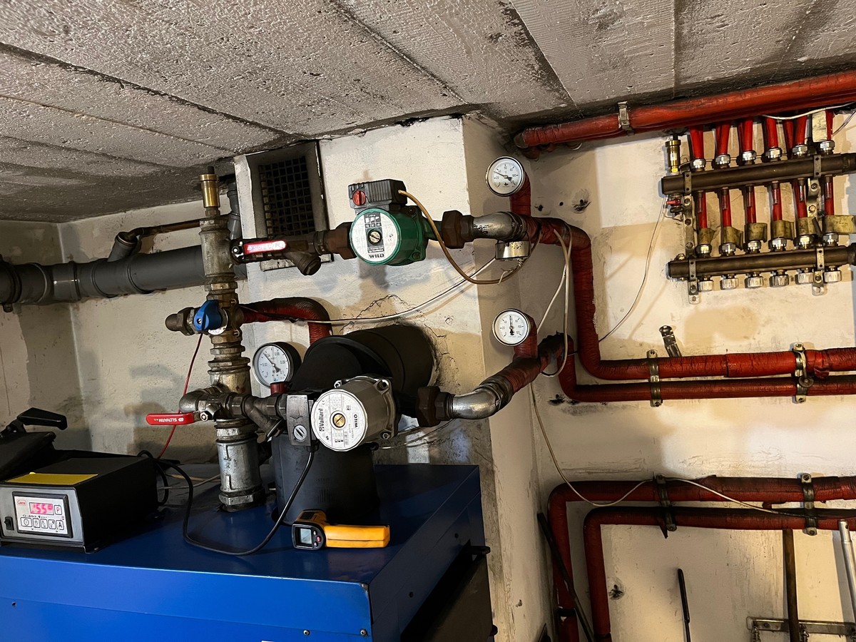

  19. Te 14kW powinno wystarczyć? Jak byś miał namiar na dobre ceny to daj znać proszę:)) i dziękuje za dotychczasowe porady
  20. Jeszcze takie pytanie - to podpiwniczenie mam nieogrzewane - obecnie zasobnik mam w piance z Kospela (płaszczowy 140l) - jaki by był dobry zasobnik do tego piecyka junkersa w przypadku nieogrzewanych pomieszczeń?

  22. Taki 20kW by był dobry czy ten 15kW lepszy? Jaki ten zasobnik z wężownicą do niego i czy te zespoły pompowe, sprzęgła itp są w moim przypadku niezbędne - sterowanie to chyba jakaś pogodówka? - póki co nie ma sterowania na węglowym tylko idzie mi 30 stopni na podłogę cały okres grzewczy przez zawór trójdrogowy i to tyle.. a taki zestaw jak ten?
