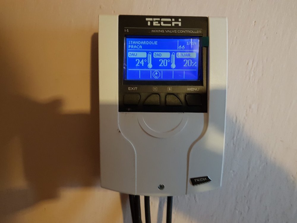

Sterownik Tech i-1 - zawór 4D otwarty na 100%, zimne grzejniki
grostecki odpowiedział(a) na wiceqq temat w Instalacje CO i CWU
Tak jak napisałeś pilnuje tylko jednego parametru. Dwóch nie da rady. Priorytetem była ochrona powrotu więc sterownik skupił się na tym. Podejrzewam, że na początku był przymknięty i puszczał małą temperaturę na grzejniki która i tak dogrzała pomieszczenia i termostaty się zamknęły. Jak dogrzał powrót to zaczął puszczać więcej na grzejniki i otwierał się co raz bardziej. Otworzył się na 100% bo powrót dogrzany ale temp za zaworem nie osiągnęła zadanej. -
Pompą niech steruje sterownik kotła. Na temat tego Techa co nieco wiem:
Ochrona powrotu w sterowniku i-1 działa w ten sposób, że zawór stopniowo otwiera się i zamyka pilnując zadanej temp. powrotu. U Ciebie powrót jest dogrzany więc zawór otworzył się na 100% i teraz próbuje dojść do temp zadanej 56st (a temp. zaworu jest 42st). Grzejniki nie mogą się nagrzać bo zamknęły się termostaty i nie puszczają gorącej wody stąd też skok temperatury na piecu (70st). Tyle tylko, że powinna to pokazywać czujka w sterowniku (temp. kotła). Może masz w złym miejscu czujkę. W przypadku palenia z wysoką temperaturą na kotle lepiej jest w sterowniku włączyć opcję "ochrona kotła" ponieważ powrót i tak będzie dogrzany a sterownik będzie pilnował temperatury zadanej i zabezpieczał kocioł przed przegrzaniem . -

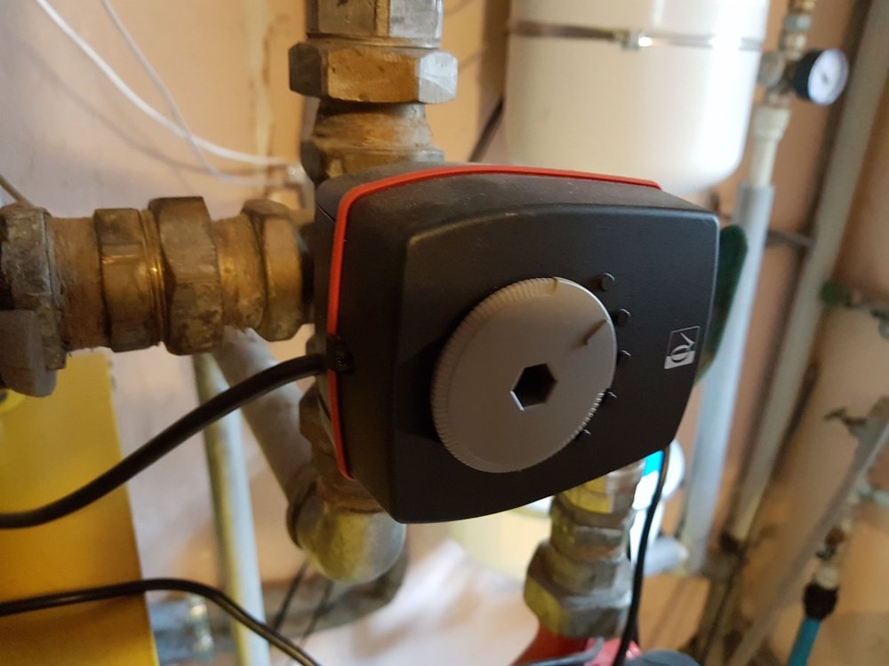

Zaworem można kręcić jak jest założony siłownik. Trzeba podważyć tą szarą zaślepkę, ona się wysuwa około 5mm i wtedy można kręcić ręcznie.

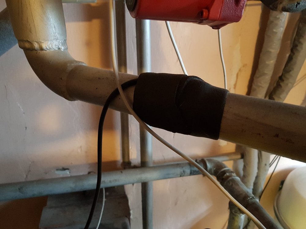

Z tego co pamiętam są 3 czujniki: zaworu, powrotu i kotła. Można podpiąć też czujnik temp. zewnętrznej. Czujnik powrotu - wiadomo. Czujnik kotła ma za zadanie ochrony kotła przed zagotowaniem wody. Po przekroczeniu ustawionej temp. alarmowej zawór otwiera się na 100%. Czujnik zaworu pilnuje temperatury wody na grzejniki. Czyli ustawiasz np. 50 stopni na grzejniki to zawór pilnuje tej temperatury. Jak idzie za gorąca woda sterownik przymyka zawór, jak za niska to otwiera. Otwiera się skokowo (1-3%) także ładnie trzyma zadaną temperaturę. Z siłownika zaworu idą tylko 2 przewody (zamknięcie i otwarcie) podłącza się do sterownika. Czujniki wychodzą ze sterownika. Czujnik zaworu mam przyklejony na rurę zasilania, powrotu do rury powrotu przy samym piecu, czujnik kotła wpięty do tam gdzie czujnik pieca. Internetu nie planowałem podłączać. Przed zakupem sterownika cały czas latałem do kotłowni i kręciłem pokrętłem przy zaworze 4D bo było albo za zimno albo za gorąco. Teraz to samo robi sterownik. Zimą ustawiam najczęściej na 52st. i sterownik pilnuje tej temp. Otwarcie zaworu zmienia się płynnie w zależności czy się rozpala, pali czy wygasza. Przy rozpalaniu jest otwarty na 100% i zaczyna się przymykać jak nagrzewa się instalacja. Teraz mam sterownik ustawiony na 20st. żeby był zamknięty bo jak solar nie nagrzeje bojlera to rozpalam w piecu i grzeje się tylko cwu. Edit. Czujnik zaworu to temperatura wody za zaworem (woda idąca na grzejniki).

Ja u siebie w instalacji do zaworu 4D ESBE dokupiłem sterownik zaworu Tech I-1 + siłownik Tech stz 120. Fajna sprawa bo sterownik pilnuje temperatury wody idącej na grzejniki. Miarkownik nie powinien Ci głupieć, ponieważ będzie reagował na temperaturę na piecu a nie tę co idzie na grzejniki.
