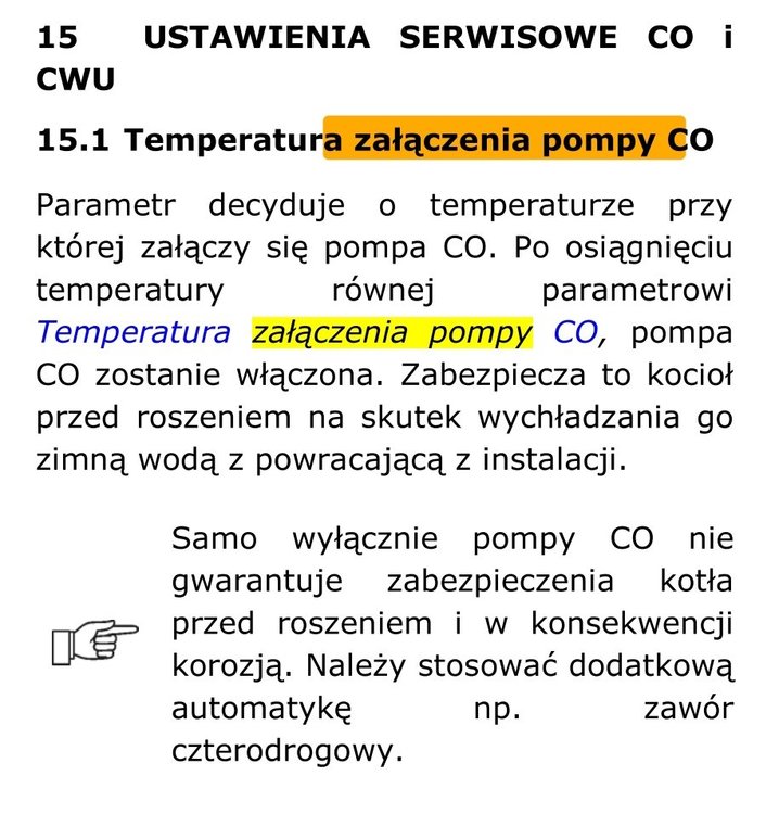

	Jeżeli termostatyczny otwiera się przy 55stC to po co chcesz poganiać pompę obiegową przy 40stC, z założenia ta woda nie będzie miała dokąd popłynąć bo trzyma ją zawór termostatyczny i będzie mieszać tylko na krótkim obiegu tj. mieszać wodę w kotle? Niżej co pisze producent n.t. temp. załączenia pompy CO.
