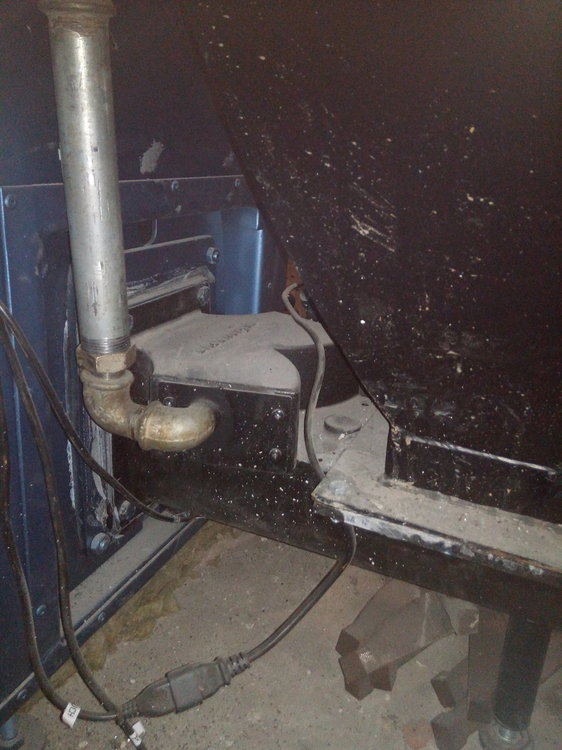

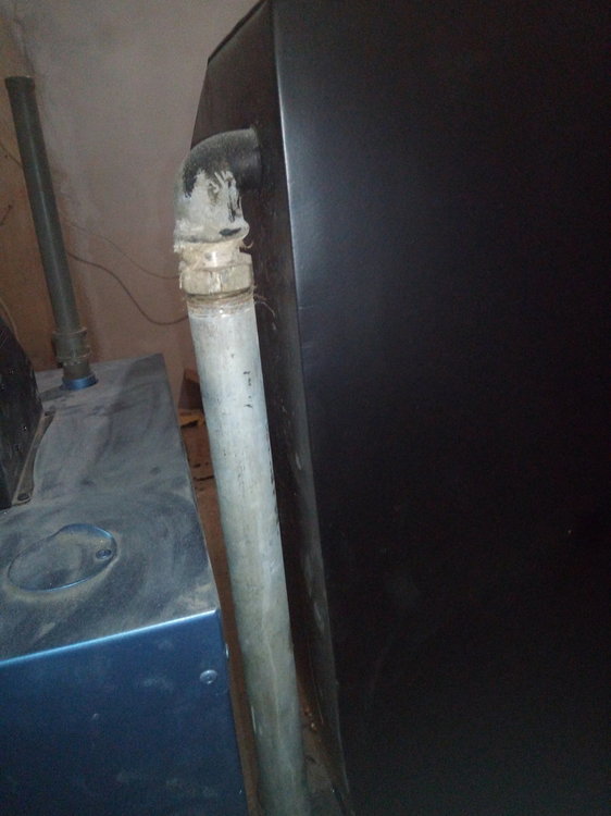

Wziąłem po prostu przykład z Zebca 5 klasy, kolega taki ma. Ma tam rurę elastyczną ok.1,5cala. Ten to dopiero może błoto wrzucać -
Ekogroszek Karlik Ekogroszek - nowy towar PGG
ShekinStevens odpowiedział(a) na hajtaler428 temat w Opał
Wg mnie lepsza jest większa średnica. Wiecej powietrza jest tłoczone a co za tym idzie szybciej można się pozbyć wilgoci ze zbiornika -

Zebiec robi fabrycznie w swoich kotłach z jeszcze większej średnicy. -

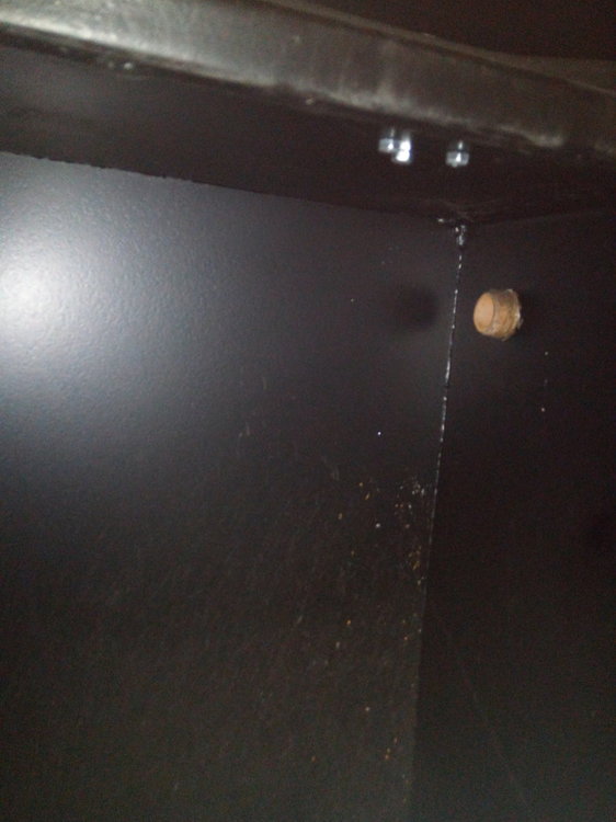

Dosuszanie u umie. Rura calowa i reszta elementów to pozostałość po podłączeniu kotła. Ostatnie zdjęcie od wewnątrz zasobnika -
