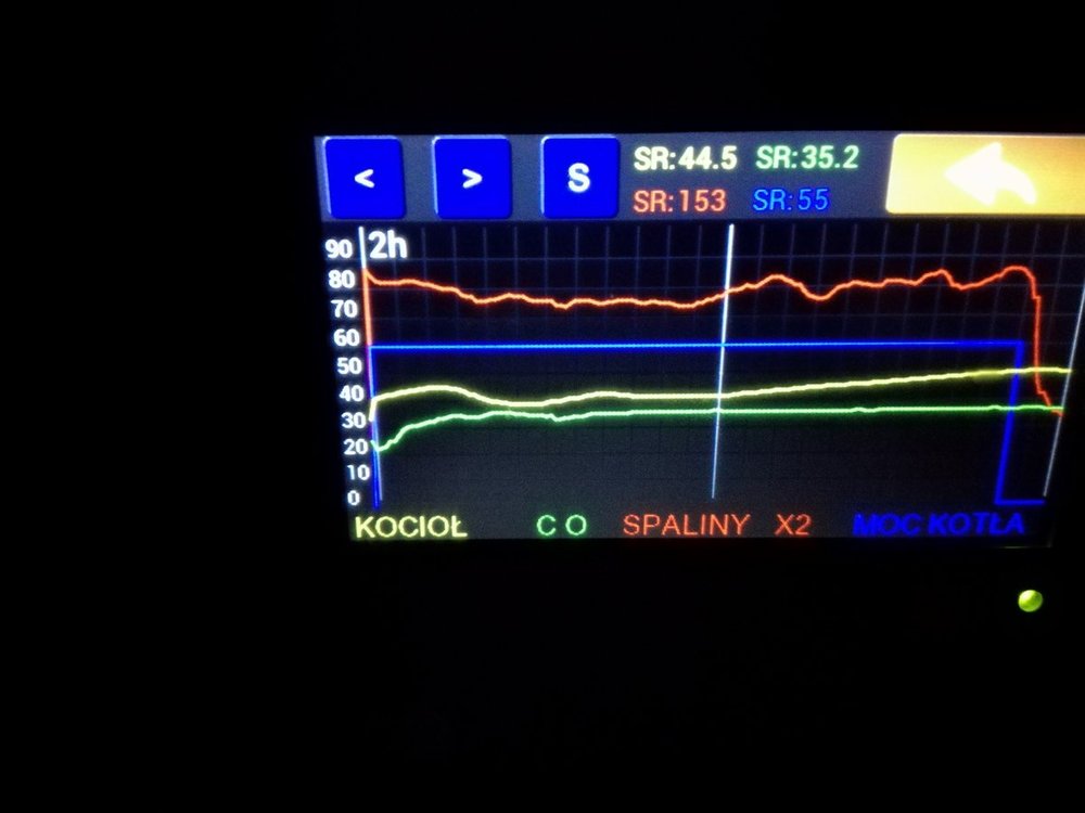

Ja to już na ten wykres nie patrzę, tylko informacyjnie, na przykład wczoraj zawirowywacze z blachy kwasoodpornej zrobiłem, więc porównuje wykres przed i po że spalinami. Teraz patrzę tylko na spalanie i czystość w kotle, bo nie zawsze idealna krecha na wykresie jest wyznacznikiem ekonomicznego spalania niestety. Co do żon, to chciałbym, żeby zasada działania była tak prosta jak zasada działania RCK chociażby. -
