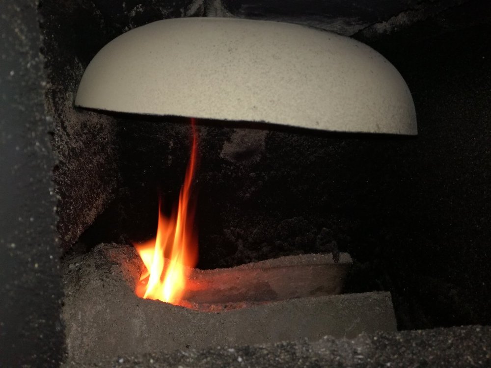

  8. Zmieni to tyle, że zamiast 32,9 będzie dawało 32.3... U mnie po zmianie softu daje dużo za dużo paliwa. Eko 25-27, ustawione 28,2. Palnik 20-25, ustawiony na 15kW a sypie jak jak w załączniku.

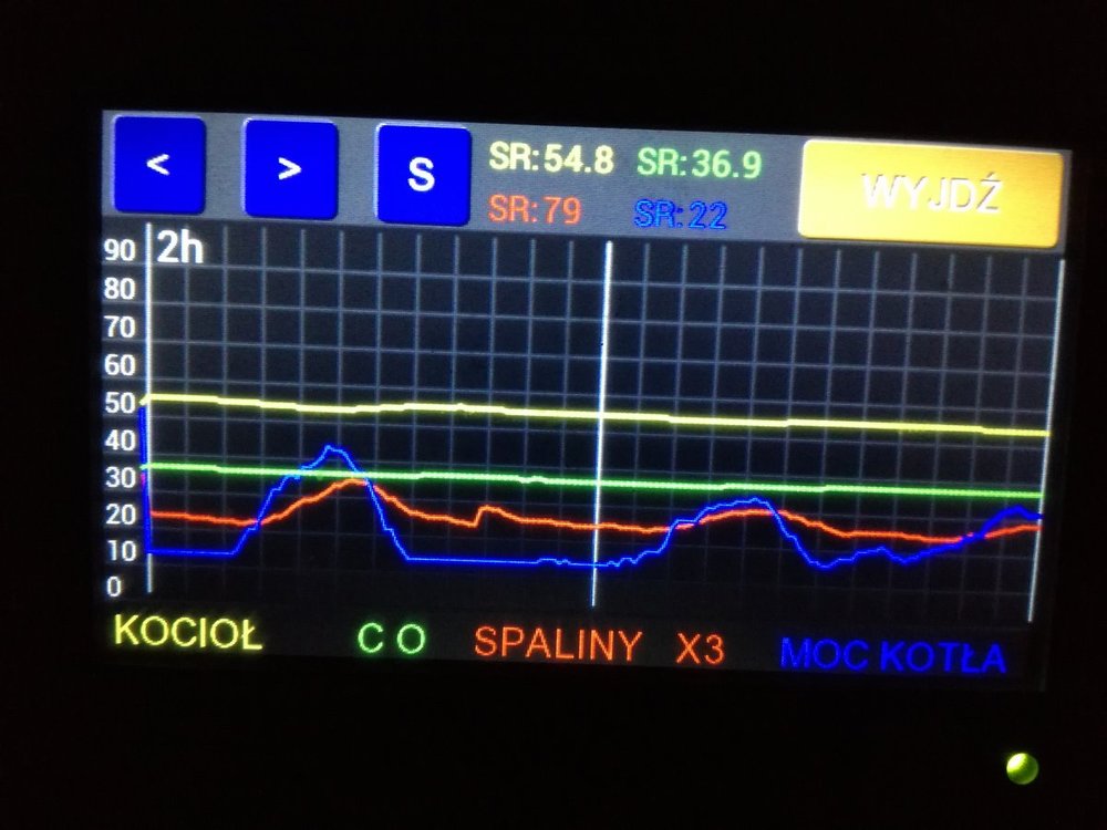

  20. Jak wyłącze pompe CWU to piec będzie pracował jak w dwustanie praktycznie- jak tylko kupiłem SKZP to tak właśnie było, po włączeniu pompy CWU piec się "uspokoił", ale ona właśnie może powodować to, że ciepła woda idzie w powrót z grzejników na zawór 4D... Na powrocie z instalacji mam trójnik, jedna nitka idzie na zaówr 4D, druga bezpośrednio do kotła. Czy ten trójnik nie powinien zostać usunięty i powrót powinien być wpięty tylko w zawór 4D, tak jak na schemacie poniżej? Instalacja była przerabiana i podejrzewam, że "majster" miał łatwiej wstawić trójnik niż odkręcać zapieczony śrubunek.
  21. U mnie niefortunnie narysowałem na schemacie, ale tak mi było wygodniej. Zasilanie mam z lewej strony i zawór otwiera mi się zgodnie ze wskazówkami zegara, czyli drugi przypadek z Twojego załącznika.
  22. Powiedz mi co podejrzewasz to postaram się to sprawdzić krócej niż dobę. Zawór odwrotnie raczej nie jest, bo jak się otwiera to temp. CO rośnie w miarę otwierania zaworu a powrót za zaworem idący do kotła robi się chłodniejszy.
  23. Tam jest wszystko OK. Nie ma żadnego luzu, ustawia się tak samo w pozycji zerowej jak na ręcznym. Mam zawór z siłownikiem Womix. Czy według załączonego schematu dodanie pompy kotłowej za zaworem 4D dużo poprawi sytuację w porównaniu z tym co jest teraz (pompa CWU cały czas goni temp. zadaną, którą ustawiłem wyżej niż temp zadaną pieca)?

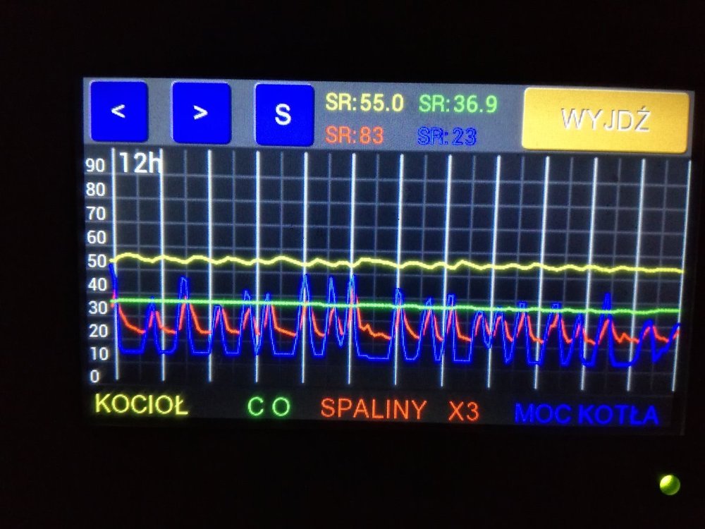

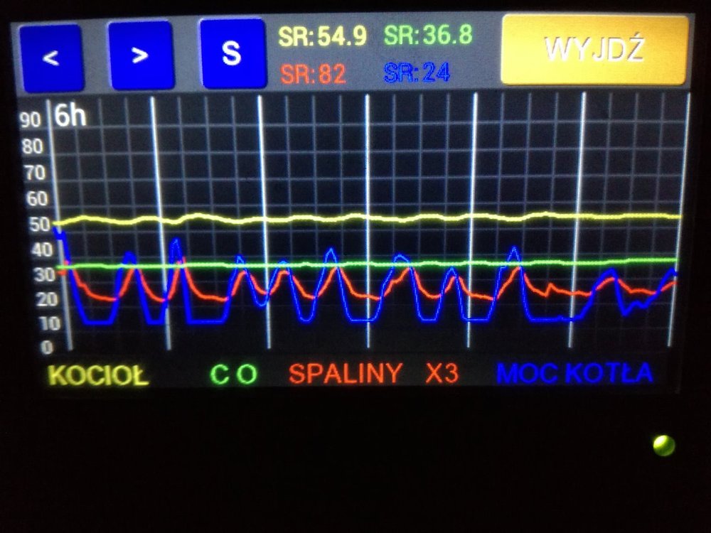

  24. Załączam te wypociny robione na kolanie (W dużym uproszczeniu ten schemat, nie ma na nim zbędnych rzeczy, typu zawory kulowe). Wykres załączę jutro, bo dzisiaj miałem wyłączenie prądu i będzie zaledwie urywek.
