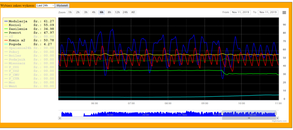

Czy modulacja na tak wysokim poziomie przy temperaturach około 3-0 stopni na zewnątrz , świadczy o tym ze czas podnieść parametry kotła . wykres z 6 h średnia kotła niecałe 55 tak jakby nie dociągał do zadanej. -

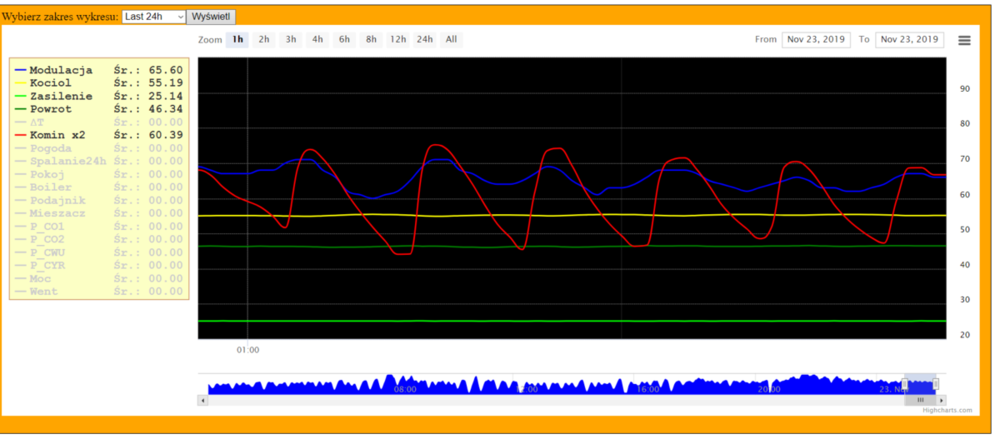

Witam , mam takie pytanko skoro mam termostaty na grzejnikach , jaka temperatura powinna być puszczona na zaworze 4D do regulacji temperatury na termostatach aby nie było dużych spadków temp. na kotle . Chyba że zle to myślę to proszę mnie poprawić . Prosił bym jeszcze może o jakieś opinie na temat wykresu , dodam ze mam szufladę i skoki temperatur spalin sa spowodowane podaniem paliwa na palenisko , podaje 200 gr. jednorazowo , trochę dużo , miały być robione modernizacje posuwu ale na razie niema na to czasu , w piecu dużo czarnej sadzy :( . Ochrona powrotu z CWU -
