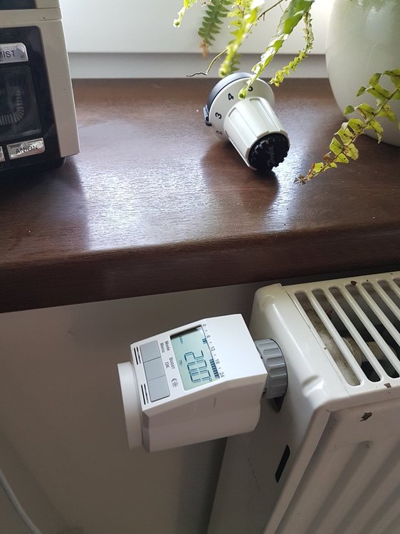

michael .najedz kursorem na mój profil , tam jest opisana cała instalacja , temperatura zadana czego ? kocioł mi przebija o ok 2,5stopnia i stygnie o ok 1,5 stopnia, ale na sterowniku nie mam ustawionej maxymalnej temperatury , chyba dziś to pozmieniam przy tych głowicach oszczędności pewnie nie będzie , ale komfort powinien wzrosnąć , jak na razie to kręcę głowicami cały dzień marek , spaliny żeby sie mieściły na wykresie do 100stC , musza być w skali i w zaleznosci od tej skali trzeba je pomnożyć przez 1 2 lub 3 -
jolo747 odpowiedział(a) na energotop temat w Kotły z podajnikiem
dom 3 poziomy 8x10m ,po odliczeniu ścian i pomieszczeń słabiej ogrzewanych , jak składziki ,czy kotłownia zostaje ok 150m2 , wysokość 1 poziom 2,30 drugi 2,70, poddasze od 2,4 do 5m, głowice jak poniżej -
