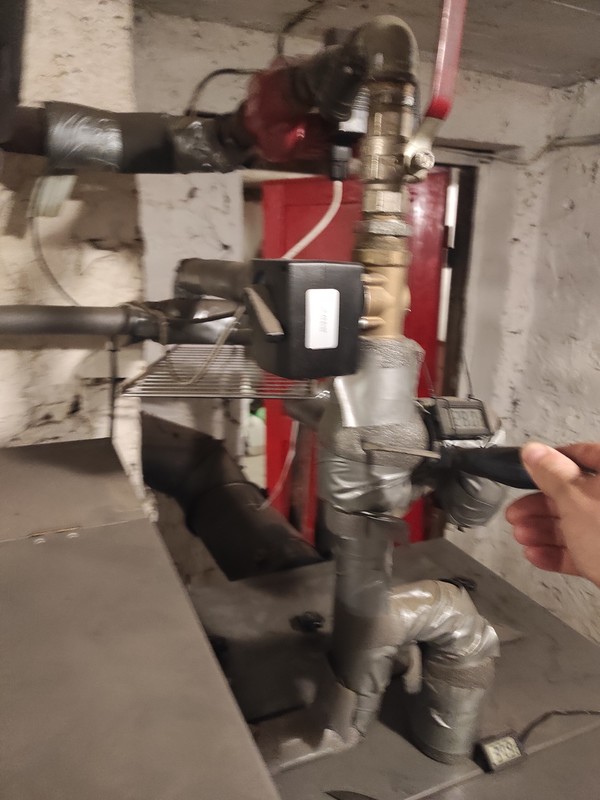

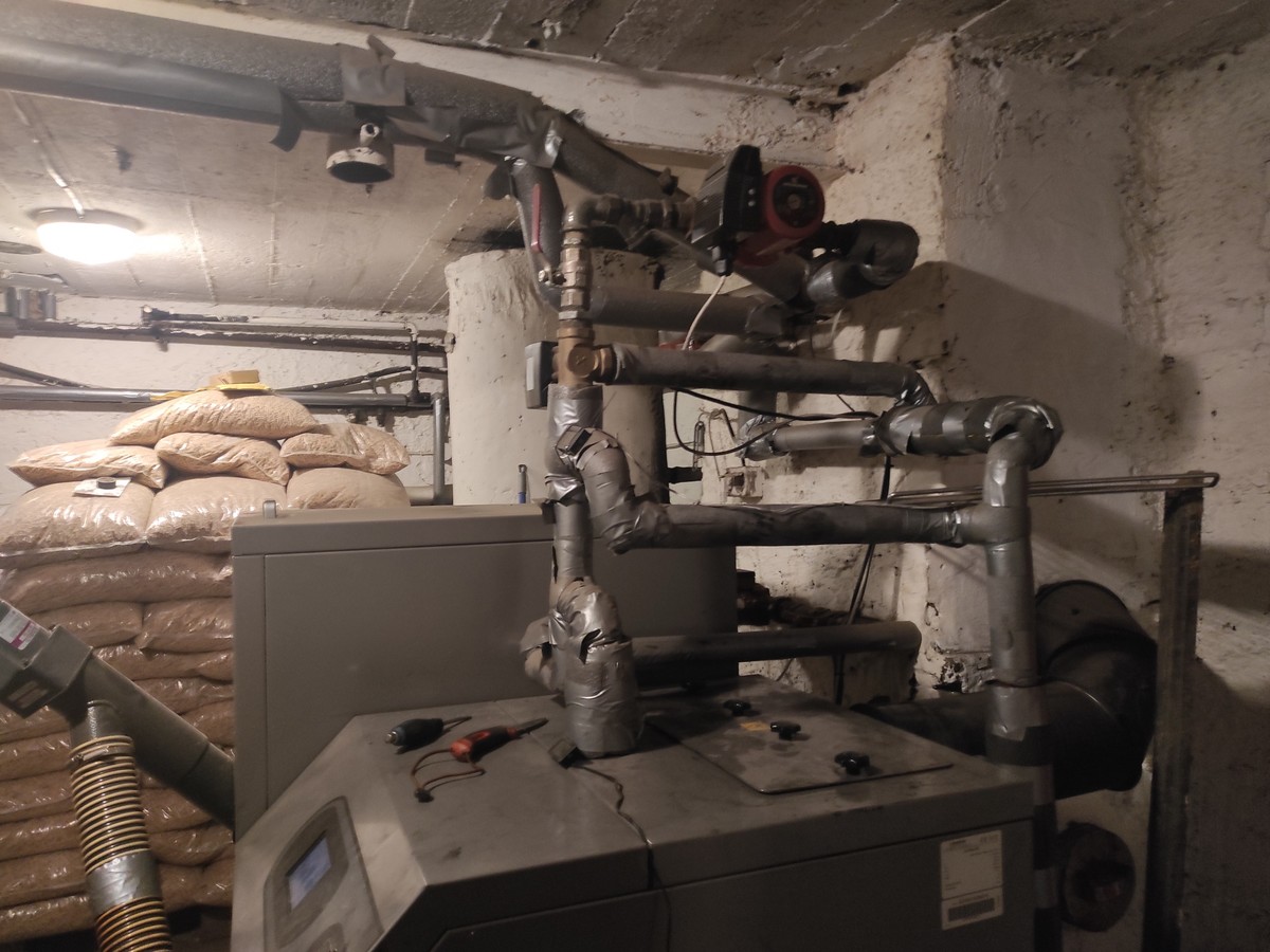

  10. Instalacja przy kotle: pompa zawór 3D z siłownikiem, sprzęgło, ATV 55 stopni, pompa kotłowa
  11. Mam sprzęgło, ale małej objętości. Czyli i na kotle i na mieszaczu wyłączyć sterowanie termostatem?
  12. Nawiewniki w oknach, drzwi na korytarz nie do końca szczelne, ona tak dział bo jest wyciągnięta na nie ocieplony strychni tak zostawiona beZ wyjścia na dach, oprócz łazienek, wentylacja nad dach, ale nie ocieploną i za mały przekrój. Temp spalin gdy siedzą wszystkie zawirowywacze 90-100 stopni, przy wyjętej jednej parze 140-160 stopni, więc nie idzie w komin. W brew pozorom jest w takim miejscu, że działa bardzo dobrze, sam się dziwię, ale jak jest nagrzane pomieszczenie w którym stoi, wszystko jest nagrzane bardzo podobnie. Ustawienie głowic na 3,5 da tyle, że nawet jak nie działają w górę, to działają w dól i temp można zmniejszyć. A pogodówki nie udało mi się wczoraj ustawić musiałem wrócić do starych ustawień, bo nie chciało mi się walczyć z tym po nocy. Ecoster jako termostatusinbyć wyłączony w kotle, a w ustawieniach mieszacza włączony bez możliwości wyłączenia pompy? W tym menu że zdjęcia poziomego wszystko kumam, stosowałem to wielokrotnie, włączenie wyłączenie pompy od mieszacza. W kotle mogę wybrać menu kotła "wybór termostatu" lub nie używać termostatu to samo w menu mieszacza, ale to drugie menu serwisowe 0123 zaawansowane Tryb termostatu tak/nie, wyłączenie pompy CO tak/nie, nie mam pojęcia czego dotyczy, ale ma wpływ na pracę. Gry wybiorę tryb termostat kocioł nie patrzy na nic tylko od razu się wyłącza, gdy wybrałem wczoraj przy osiągniętej temp na ecoster wyłączenie pompy CO "tak" to kocioł pracuje dalej nie zważając na termostat, gdy wybieram nie to kocioł przechodzi w nadÓr, po czasie nadzoru się wyłącza.
  13. Dom ok 340m2, 100% grzejniki (32 sztuki) instalacja na stalowych rurach, grzejniki konwekterowe z głowicami (część głowic zastała, na pozycji 3,5 długo nie ruszane, można nimi kręcić, ale od pozycji 3,5 w górę idą luźno), CWU 500l. Pojemność wody w układzie nigdy nie liczyłem, ale przypuszczam, że 700-900l. Kocioł Biawar Pellux 100 30kw, sterownik Ecoster 860p, termostat pokojowy dedykowany przewodowy Ecoster T1. Elewacja 10-15cm grafitu, okna 2-szybowe, bardzo dużo okien, sporo drzwi, poddasze użytkowe: skosy dachowe 10cm wełny, w rogach mostki termiczne tam wstrzyknąłem piankę pur we własnym zakresie, tam gdzie nie ma skosów jest strop - około 15cm wełny na to firma dała 25cm celulozy. Wentylacja grawitacyjna totalnie spieprzona zamiast ciągnąc dmucha do środka zimne powietrze. Spalanie: przy normalnej zimie, a właściwie jej braku około 9 ton pelletu. Tej zimy 10 ton pelletu plus 2 tony owsa pod koniec zimy i obecnie palę mieszanką, bo wiadomo co się wydarzyło z pelletem. Rekord dobowy przy -27 w nocy i -18 w dzień 102kg!, koło zera do +5 45kg pelletu, -10 do -15 60kg pelletu, -20 80-90kg pelletu. Także różowo nie jest, prowadzę agroturystykę na poddaszu 4 pokoje z łazienkami do wynajęcia, 1/3 zarobków idzie w pellet. Oczywiście ja i żona pracujemy normalnie bo z wynajmu byśmy się nie utrzymali z 2 dzieci na studiach. Siedzę na sporym kredycie jeszcze przez 4 lata (na ocieplenie, okna, dach, kocioł, głowice termostatyczne itp) także z inwestycjami nie szaleję, bo nie mam wolnych środków. Na koniec zimy celuloza - 7000zł, zobaczę, czy coś da.
