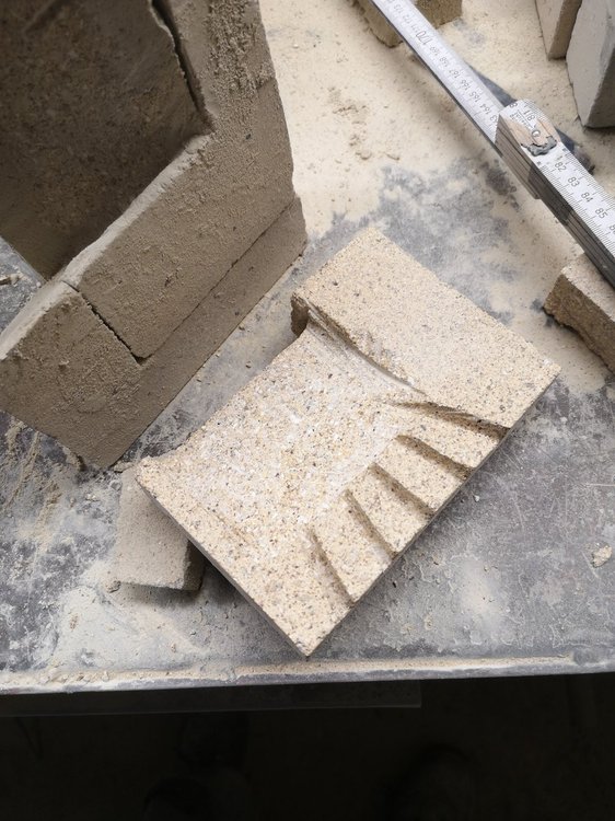

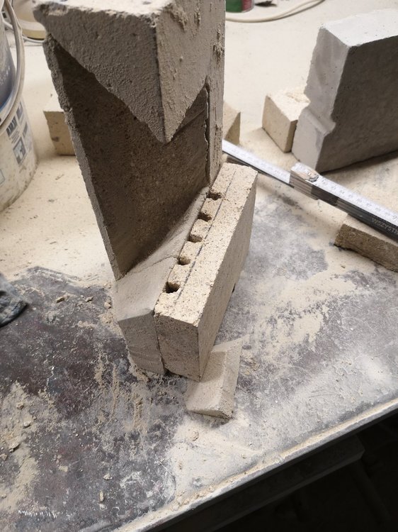

Skoncze to pokaze. Nie umiem tego opisac. Jedynie czego nis moge zrozumiem to ciecie szamotu tarczka. Czasami idzie bajecznie a czasami pali sie tarcza a efektu brak

No pali sie z z 15-18 cm. 5 -10cm nad przegrode. A jaby tak palilo sie tylko 10cm tylko to juz cos. No jest szczelny. Sprawdzalem zapalka.

Mam zmmiejszona komore. Mniej nie moge bo pale drewnem i weglem. Przy weglu ok ale przy paleniu drewnem juz mniej kie moge bo juz teraz wchodzi mi malo. Przy paleniu weglem widze ze duza ilosc wegla zajmuje sie na wysokosc. Wiec chce isc w ta strone. Nie wiem czy dobre wyjscie ale sie przekonam.

Mam wersje nowa. I to taka abstrakcja przegrody gdzie na wlocie jest niska i szeroka a na wylocie podobna do oryginalu z tym doprowadzenie PW przez boczne szamoty. Jeszcze mysle jak to sensownie zrobic. Glowny priorytet to obnizenie wysokosci zaru
