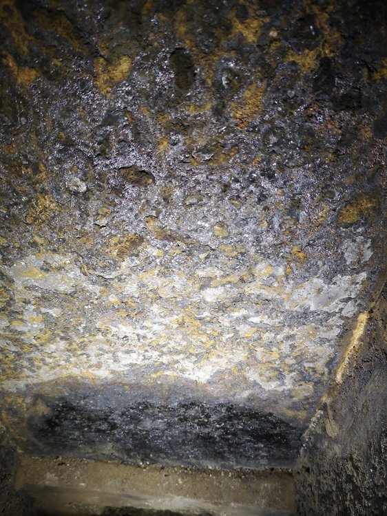

  4. M-Szpon odpowiedział(a) na odpowiedź w temacie w Kotły zasypowe
    Mam na wyjsciu 70-80c A na powrocie 50c. Tylko tu raczej metoda gasniecia kotla o ponownego rozpalania rano Zalozylem zawor mieszajacy dosc nie dawno dopiero. W kazdym razie recemi opadly. Z blachy 6mm zrobila sie 3mm. Slychac ze zrobila sie glucha blacha. Nigdy bym mie pomyslal ze moze korozja dzialac tak szybko. Mam cicha nadzieje ze rdza sie zasmoluje i zostanie zachamowana.
  5. M-Szpon odpowiedział(a) na odpowiedź w temacie w Kotły zasypowe
    No reszta jest nie tknieta. Tylko jedna sciana. Musial kondensat dzialac pod szamotem. W ostacznosci wstawie nowa blache
  6. M-Szpon odpowiedział(a) na odpowiedź w temacie w Kotły zasypowe
    No tylko plakac. Oczyscilem i bede czekal az zacznie leciec. Potem jedynie kupic nastepny
  7. M-Szpon odpowiedział(a) na odpowiedź w temacie w Kotły zasypowe
    A tu zdjecie jako przestroga dla modyfikacji zasypu. Powierzchnia blachy zasypu ktora byla zakryta szamotem. Wzery na 3mm gleboko. To tylko bylo zakryte 5 miesiecy. Ladnie sobie zalatwilem kociol po jednym sezonie.
