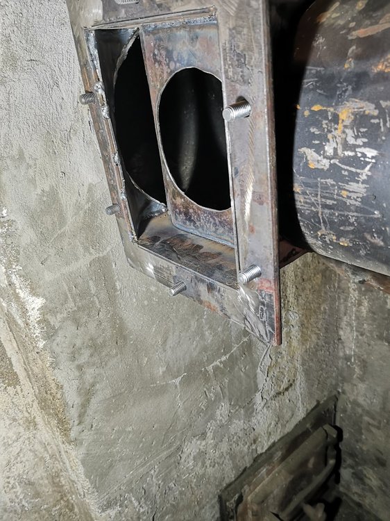

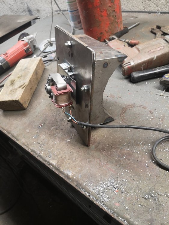

  4. M-Szpon odpowiedział(a) na odpowiedź w temacie w Kotły zasypowe
    Tak na czopuchu. Już wspawany w rurę. Ładnie ciągnie. Musze dorobić jeszcze regulator obrotów i co najważniejsze to izolacja silnika o rury. Jak kolega Ryni wspomniał ewentualne przebicie pójdzie na kocioł i grzejniki . To taki propotyp i muszę to jeszcze zrobić przed użytkowaniem. Kabel na zdjęciach jest tylko tymczasowy i nie jest założona osłona ażurowa na silnik.

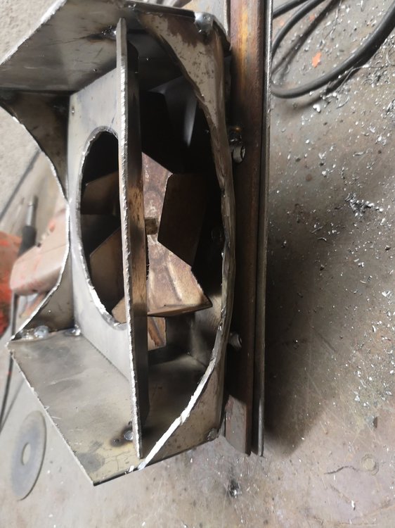

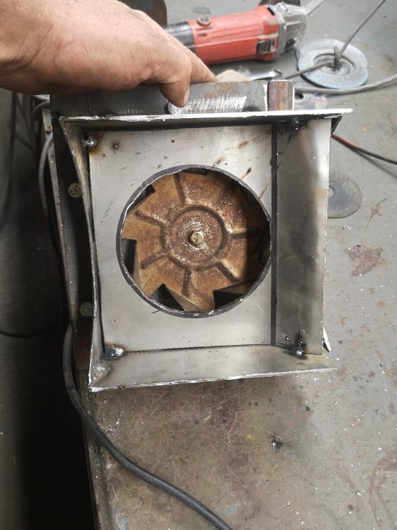

  5. M-Szpon odpowiedział(a) na odpowiedź w temacie w Kotły zasypowe
    Wyciag zrobiony od termoobiegu amica. Ciekawi mnie tylko ile wytrzyma wirnik bo troche z cienkiej blachy
  6. M-Szpon odpowiedział(a) na odpowiedź w temacie w Kotły zasypowe
    Tylko ze wali na kazdym etapie. Nawet jak konczy sie paliwo. Juz robie konstrukcje wyciagu w czopuchu w racie co. Nawet do rozpalania i dokladania.

  18. M-Szpon odpowiedział(a) na odpowiedź w temacie w Kotły zasypowe
    A wiec byl probny przepal, moje wnioski: Dym na cala kotlownie, adekwatnie slaby ciag. Po dobrym rozgrzaniu komina na krotkim obiegu jakos tam sie bujnelo ale i tak mowy nie bylo o otwarciu zasypu w celu dolozenia. Nawet przy krotkim obiegu i zamknieciu powietrza z klapki. Po prostu wali dymem w ryj. Zaczolem palic z blacha na pol rusztu i lipa. Wywalilem i bylo znacznie lepiej. Generalnie chyba trzeba szukac wyciagu mechanicznego. Komin wyczyszczony i drozny. Wszystkie polaczenia szczelne. Nawet awaryjnie mam rozkuty komin ma dwa kanaly ale lipa bo dwoma na raz nie leci dym. Piec osiagnal 60 stopni w 1 godzine palenia i potem jakos tam pyrkal. Dopiero przy otwartym popielniku jest charakterystyczny dzwiek z filmow Pana Maronki
