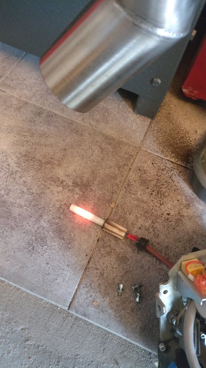

  1. Tak wygląda po kilku sekundach

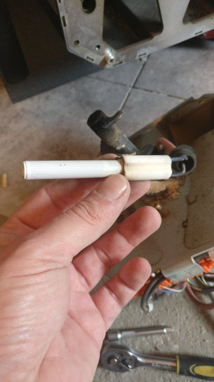

  2. A więc fotodiody mam na czarny kablu więc chyba to jest ta nowa. Zapalarka wyjęta i siedziała dobrze osadzona w gumce a teraz jak ja sprawdzić?
  3. Niech ktoś poda jak dobrać się do zapalarki proszę...gumka to ważna rzecz

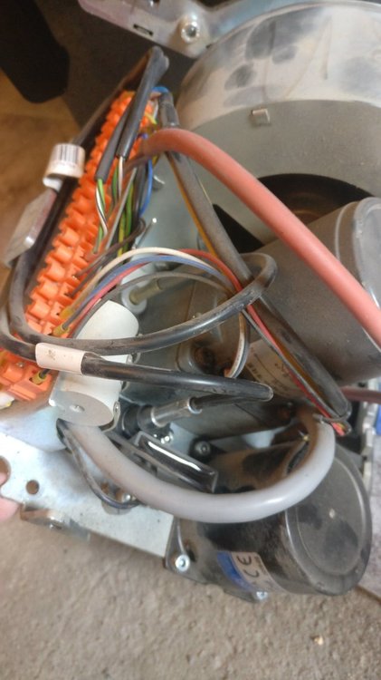

  4. Tak to wygląda u mnie.. czujka chyba stara bo kocioł kupiony w kwietniu

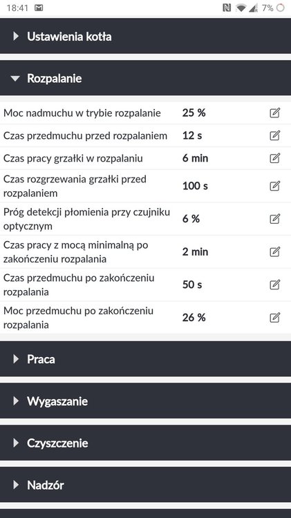

  5. Podajcie proszę parametry jakie macie dla rozpalania dla palnika 20kw. Co kilka dni mam problem z nieudanym rozpaleniem kotła.
