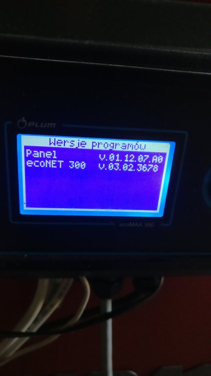

Kilka centymetrów rury spiro i cały sztoker były zasypane pelletem tak że jak zdejmowałem rurę to pellet wysypywal się na podloge. Uruchomiłem ręcznie i wciągnął ładnie pellet. Po chwili włączyłem kocioł i już sztoker nie chodził a w komorze spalania pusto. Dodam, że jeszcze nigdy nie było problemu jak już się rozpalił więc dlatego obstawiam problem z softem -

gucio2607 odpowiedział(a) na temat w Kotły pelletowe
Ecomax 350 i dzieje się tak od samego początku tj. od lipca. Aktualizacji nie robiłem bo nie wiem jak. Dziś widzę że podajnik numer 2 przy rozpalaniu nie chodził wogole ale przy sterowaniu ręcznym tak aczkolwiek ikona podajnika nr2 się świeciła..przy któreś z kolei próbie w końcu ruszył i już kocioł pracuje Edit: Dzwoniłem do serwisanta który regulował kocioł i prawdopodobnie uszkodzony jest kondensator rozruchowy podajnika nr2. Mam już numer do serwisu kipi zobaczę co powiedzą. -

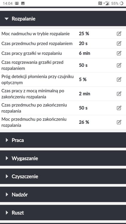

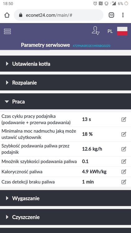

Chyba wiem skąd te moje problemy z rozpalaniem. Dziś przy drugiej próbie rozpalania otwieram drzwiczki zaglądam do palnika a tam dosłownie 3 bobki pelletu. Jak to rozwiązać? Dawka do rozpalenia 130 gram -
Przeczyscilem diode, palnik, poskładałem wszystko, przeważyłem pellet i odpalił od strzała. Teraz mam takie ustawienia
