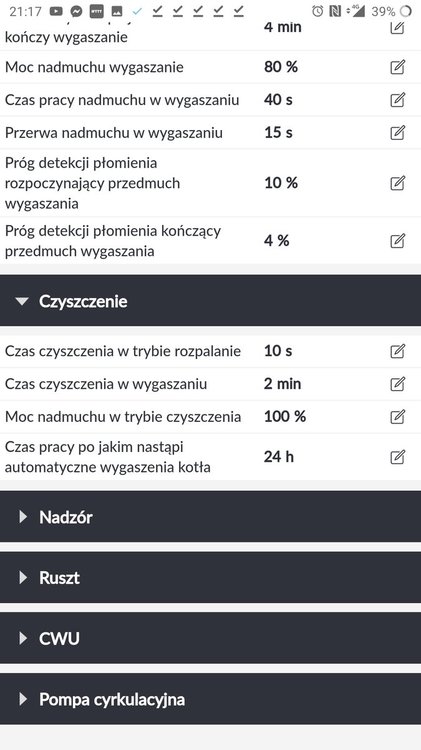

Poda mi ktoś te nastawy fabryczne dla nadmuchow? -

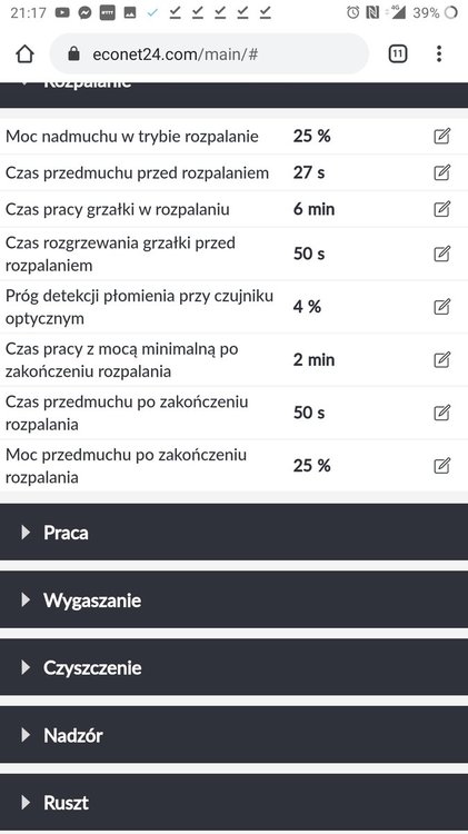

Poda ktoś nastawy fabryczne dla palnika 20kw? Chodzi o nadmuch i pracę -

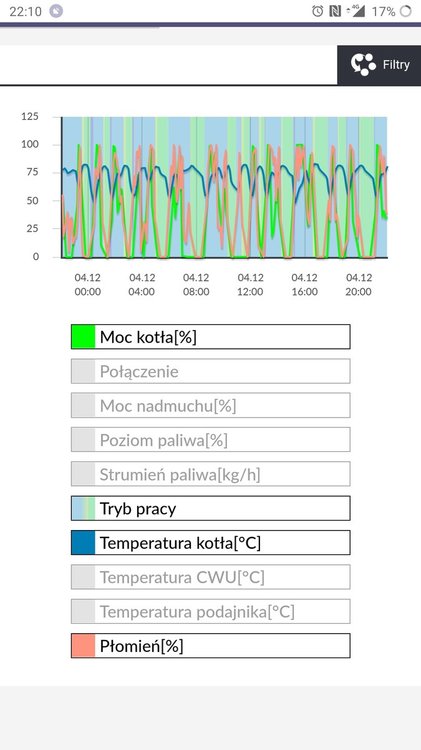

Dzwonili do mnie z KIPI gdyż mają podgląd na mojego econeta i tu nie widzą problemu jeśli chodzi o parametry i sterowanie. W przyszłym tygodniu osobiście do mnie przyjadą i będą działać z tematem. Zmieniłem histerezę kotła na 20 stopni i będę dalej obserwował. -

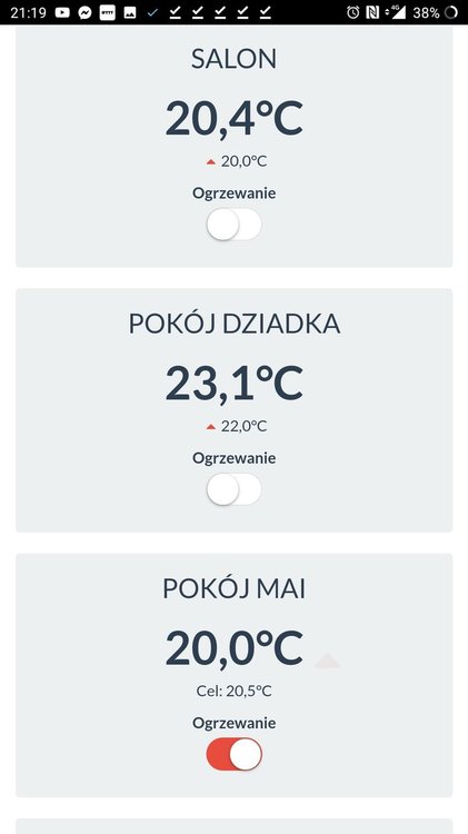

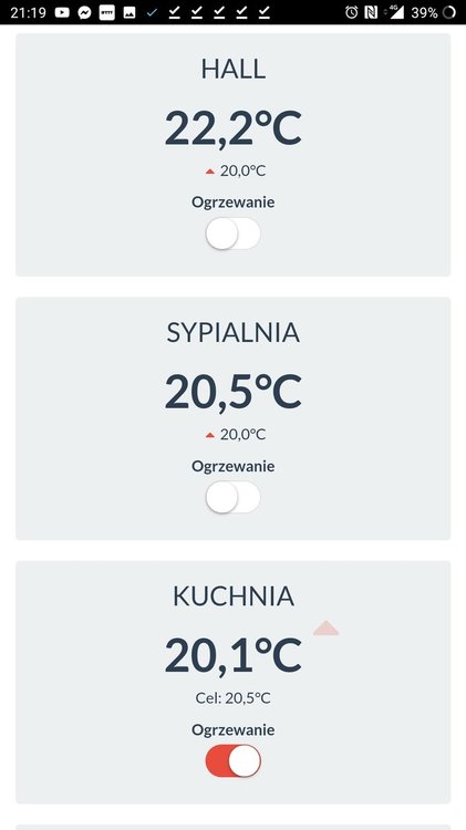

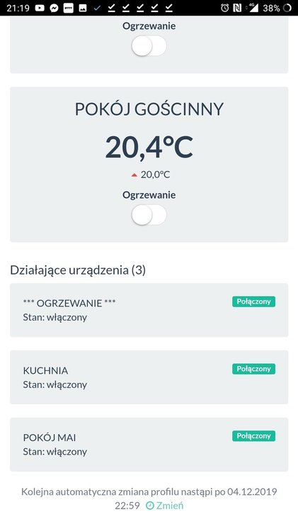

Dokładnie tak jak piszesz jak temperatura spadnie w pomieszczeniu to otwiera grzejnik i włącza pompę i ładuje wszystko na grzejnik. Kocioł MPM BIOPEL pojemność 75 litrów. Nadzór wyłączony. Histereza w pomieszczeniach ustawiona na 0.5 stopnia. -

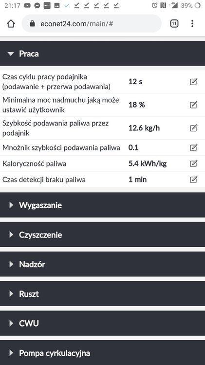

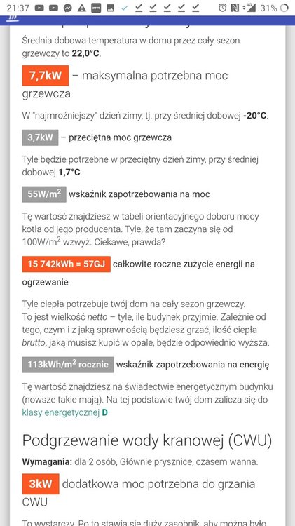

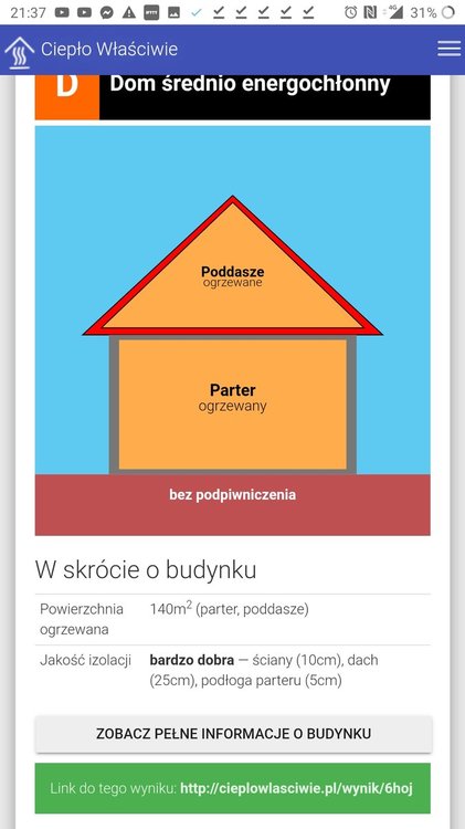

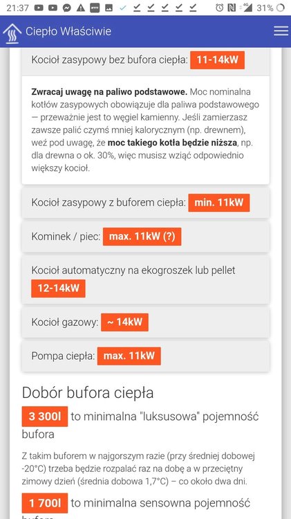

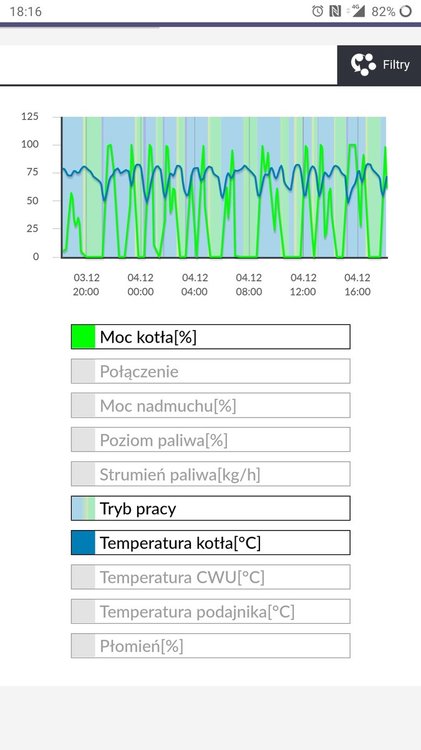

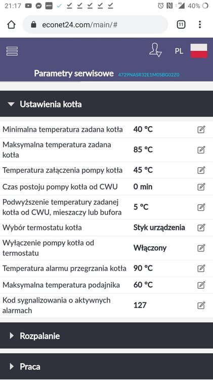

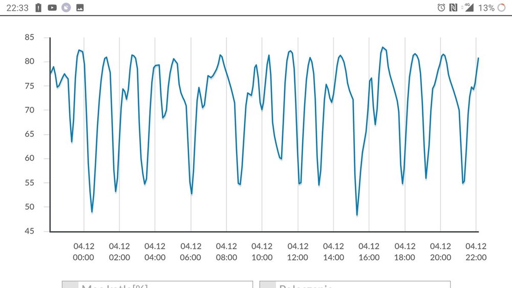

Panowie możecie proszę zerknąć na moje dane i podpowiedzieć co zmienić? W tej chwili kocioł spala około 30kg na dobę i za nic nie mogę zejść niżej. W tej chwili działa to w ten sposób, że mam siłowniki termoelektryczne na każdym grzejniku i czujniki temperatury w każdym pomieszczeniu. Jeśli temperatura w którymkolwiek pomieszczeniu spadnie poniżej zadanej to termostat otwiera obieg grzejnika tylko w tym pomieszczeniu i zwiera styki termostatu przy kotle i włącza pompę od C.O. Histereza pomieszczeń ustawiona na 0.5 stopnia. Zadana kotła to 75s, Histereza 10s, FL. Dom 150mkw, nowe okna, dobrze ocieplony. Wyniki ze strony ciepło właściwe też poniżej. Same grzejniki plus podlogówki w 2 łazienkach na zaworach RTL. -
